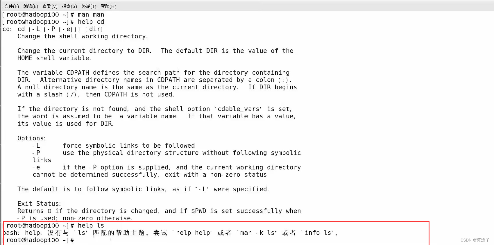

help 获得 shell 内置命令的帮助信息
一部分基础功能的系统命令是直接内嵌在 shell 中的,系统加载启动之后会随着 shell
一起加载,常驻系统内存中。这部分命令被称为“内置(built-in)命令”;相应的其它命令
被称为“外部命令”。

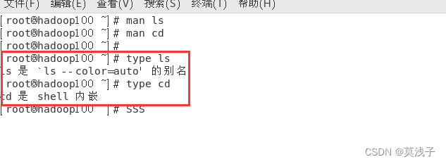

怎么看一个命令是内置命令还是外部命令呢?,我们可以通过type 【命令】
比如说
​编辑
 如果是内置命令就会说是内置命令,否则就说其他的(则为外部命令)
常见的内嵌命令有:cd  , exit , history(查看敲过的命令)

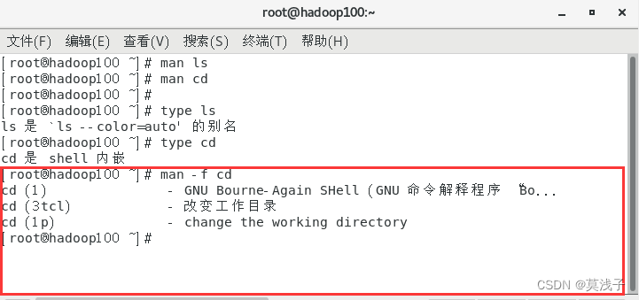

在内置命令里面不能直接使用 man 去查看,可以使用 man - f 【命令】
如:
​编辑
 想看1p 下的命令直接 man 1p cd
想看3tcl 直接 man 3tcl cd
1)基本语法
help 命令(功能描述:获得 shell 内置命令的帮助信息)
2)案例实操
(1)查看 cd 命令的帮助信息
​编辑
不过这个只能针对内置命令,不能针对外部命令
外部命令如何使用呢(以 ls 为例)
ls --help
