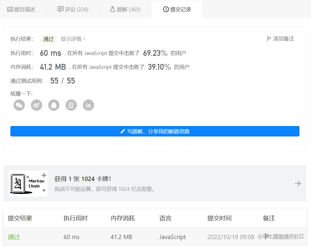

思路二:
如果没有学生吃第一个三明治,则退出循环
不论学生在哪,让他先吃到第一个三明治,将这个学生和这个三明治移除
function countStudents(students: number[], sandwiches: number[]): number {
    while (students.includes(sandwiches[0])) {
        students.splice(students.indexOf(sandwiches[0]), 1)
        sandwiches.shift()
    return students.length
