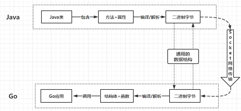

1 简介gRPC在不同语言间是如何连接的

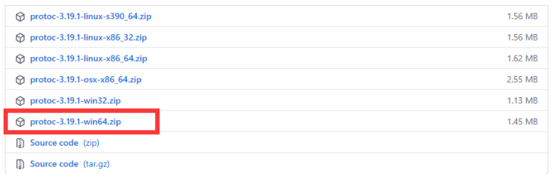

下载链接:https://github.com/protocolbuffers/protobuf/releases

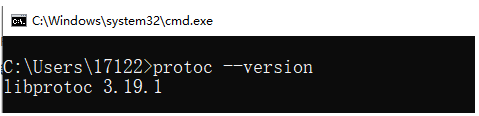

Windows下建议直接下载可执行文件:

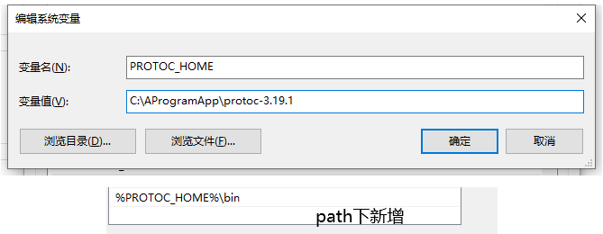

下载完成后放到指定目录,配置环境变量:
验证:
如果出现如下异常:
解决方式:

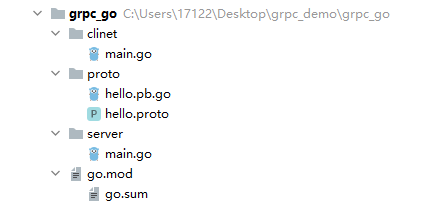

项目结构:

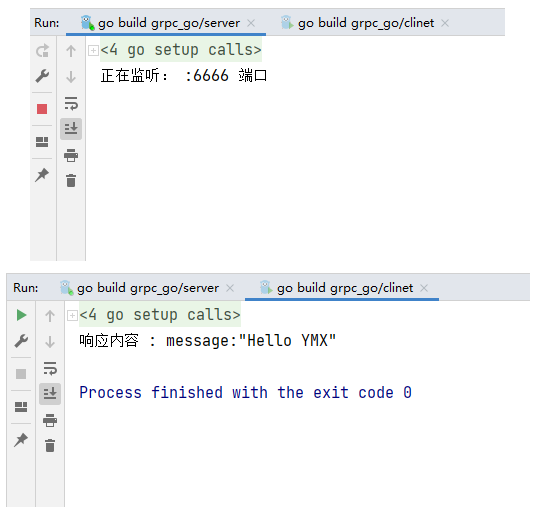

启动服务端和客户端,进行测试:

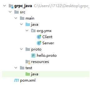

项目结构:

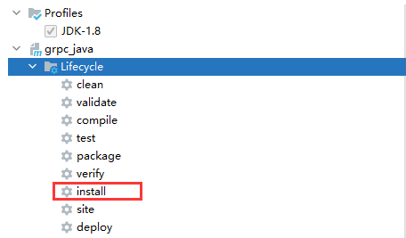

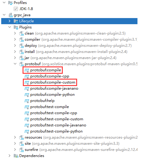

进行编译,首先利用protobuf进行编译:
然后再利用maven进行编译:

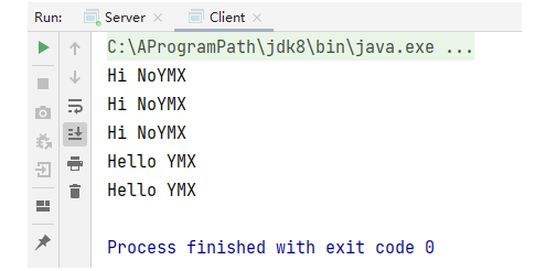

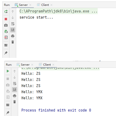

启动测试:

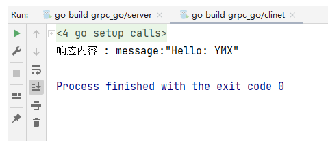

测试:

        Client client = new Client("127.0.0.1", 6666);
        for (int i = 0; i < 5; i++) {
            if (i < 3) {
                client.hello("ZS");
            } else {
                client.hello("YMX");
测试:
