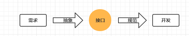

简单的讲,面向接口编程是一种编程规范,一种设计规范,可以更好的进行需求的定义和业务的扩展,我们可以从以下三个方面来探讨为什么要面向接口编程:
  • 开闭原则:对扩展开放,对修改关闭,接口正是如此,定义接口后不再修改,只扩展其对应的实现。
  • 依赖倒置原则:高层模块不应该依赖于低层模块,他们应该共同依赖于抽象,而这个抽象就是接口。
  • 增加抽象层、解耦:接口显然是对抽象的一个封装,能够达到解耦的目的。
2.1 业务需求分析
假设我们有一个产品经理想要与开发工程师对接需求,有的需求在数据库层面,属于数据需求,有的在业务层面,属于功能需求,这样就导致了在产品经理和工程师沟通时存在一些复杂的程度,比如产品经理要先了解每个工程师都对应的哪方面的业务需求,再与其进行需求的对接等等。
上述情况,如果是工程师数量少的话影响并不大,但是当工程师多了以后问题就会非常繁琐,因此我们需要定义一个规范,由工程师统一的回答,可以理解成为问题的提问与解释的模板,当换了工程师或换了业务之后,接口并没有换,实现依然可以扩展,这就是面向接口编程的魅力!

到这里,讲了这么多,其实最终的总结很简单:接口的本质就是抽象和规范,接口是抽象的产物,应用于规范
使用接口可以更好的将我们的系统进行解耦,不管是多系统之间(如RPC框架),还是同一系统多模块之间,接口所扮演的抽象的角色都是不可替代的。
