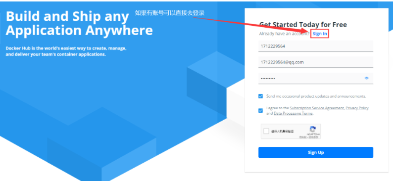

1 进入Docker Hub,注册账号
Docker Hub官网:https://hub.docker.com/
如果已有账号可以直接登录

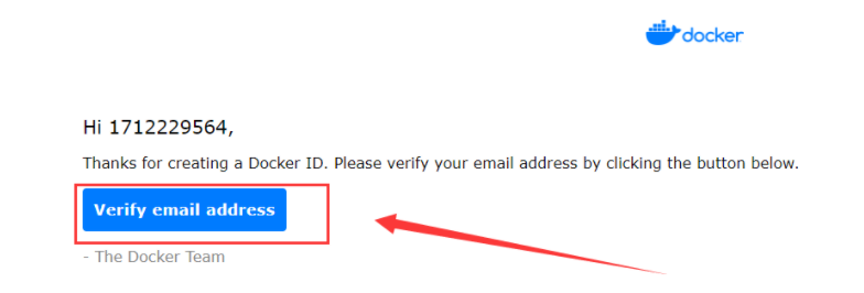

然后我们进入自己的邮箱,点击下面这个按钮进行验证:

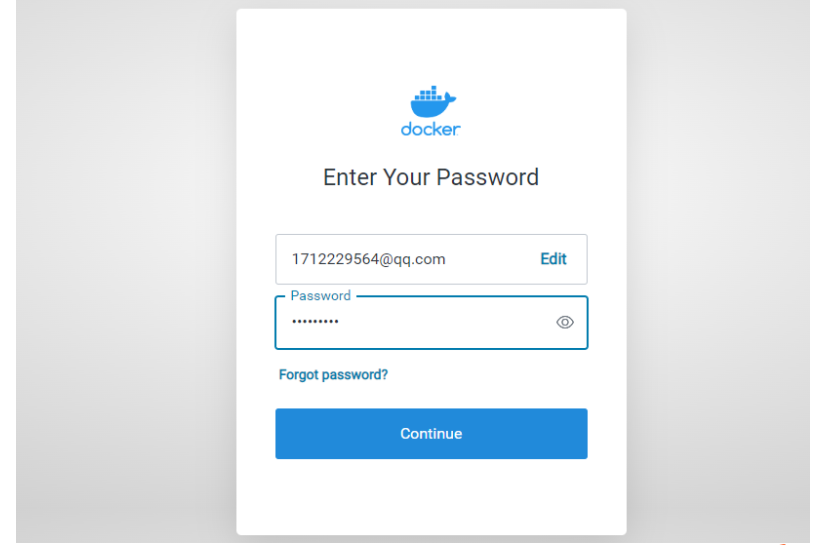

验证完成之后使用邮箱或用户名和密码进行登录:

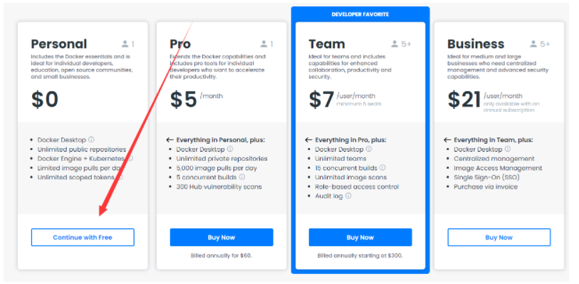

登录完成之后会让你选择使用的版本,因为其他的版本太便宜了,所以我们可以直接选择个人版:
然后就可以进行使用啦~

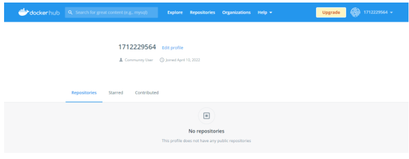

来到我们的个人主页发现比脸都干净,恨不得马上弄来一波自己的Docker镜像,下面我们开始

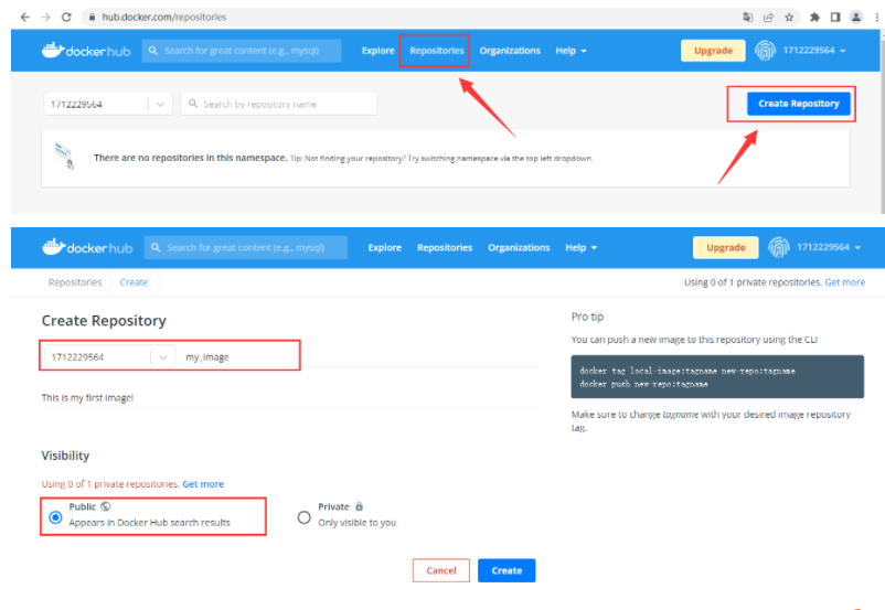

3.2 创建仓库
比较简单,看图即可:

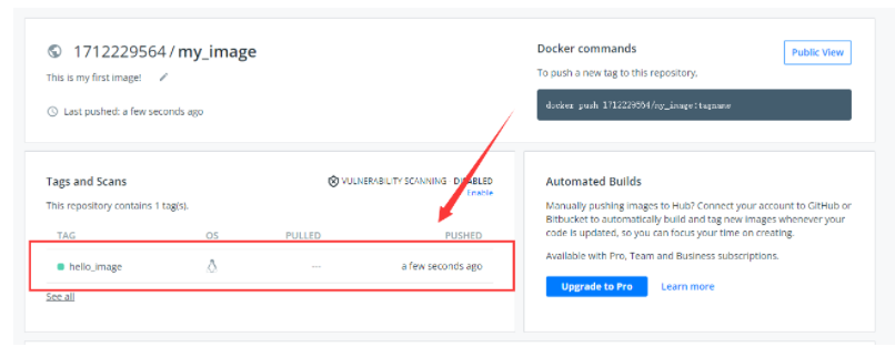

4.2 结果检查
