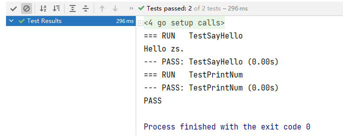

(4)go test 命令运行(或IDE运行)
(5)查看测试结果
