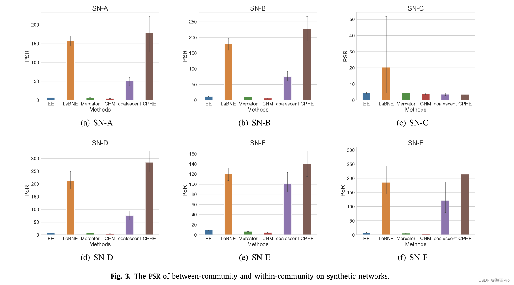

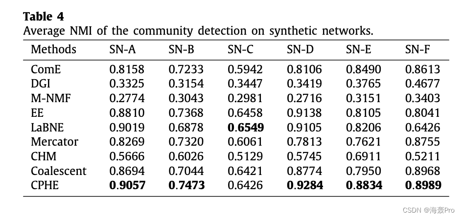

应用实验在合成网络和真实网络上进行,以评估嵌入性能。社区检测的准确率和归一化互信息(NMI)分别提高了约 3% 和 2.4%,链路预测的接收者操作特征曲线下面积(AUROC)提高了约 1.3%,证明了所提出的优势模型。

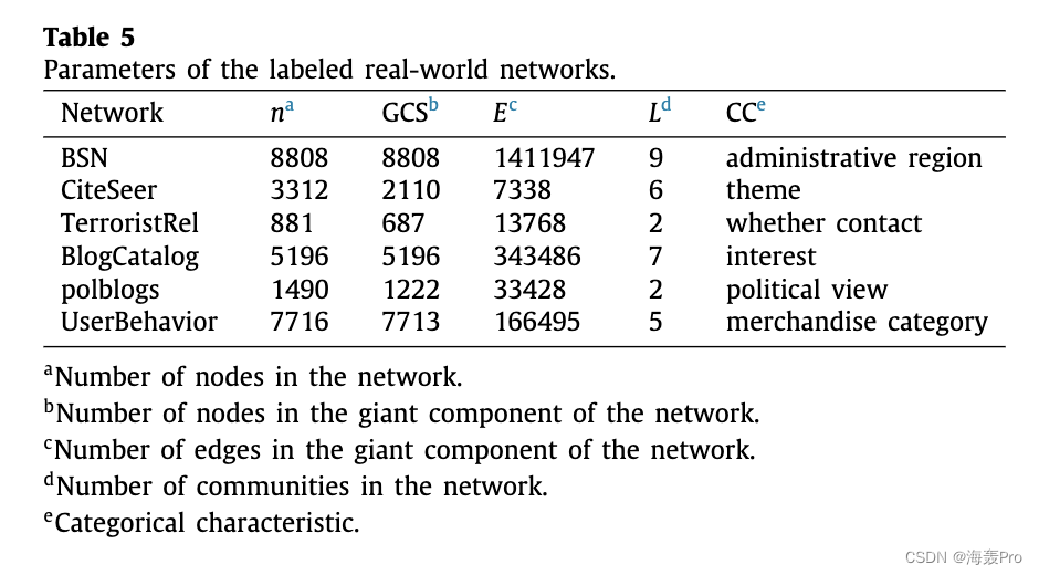

- 我们在六个合成数据集和十二个真实世界网络上使用三种类型的下游应用程序评估嵌入。平均而言,所提出的 CPHE 提高了大约 3% 的准确度,社区检测的 NMI 提高了 2.4%,节点分类的准确度提高了 0.7%,链路预测的 AUROC 提高了 1.3%。在此基础上,我们分析了三个模型参数对社区保护性能的影响。

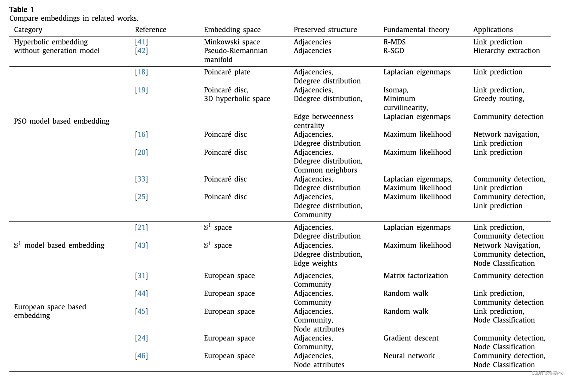

表 1 从类别、参考、嵌入空间、保留结构、基础理论和应用方面说明了这些相关研究。

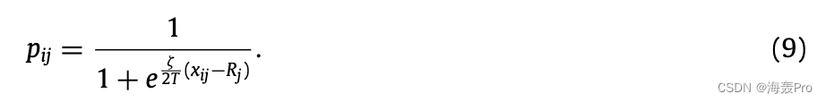

连接概率的形式可以简化为公式(9)为 pij = P(aij = 1)。

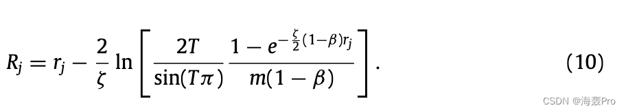

一旦采用这种形式,参数 T 被解释为控制网络聚类的温度,它几乎随着 T ∈ [0, 1) 线性下降,并在 T > 1 时渐近为零。此外,阈值 Rj 可以从平均节点度 2m 和幂律度分布 P(k) ∝ k-(1+1/β) 的模型假设,其中 β ∈ (0, 1]。

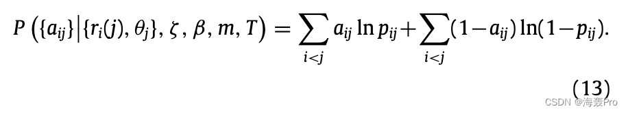

第二部分的具体形式是用公式(7)中的概率P(G)构造的,它量化了相邻矩阵与集合的图分布之间的相关性。
