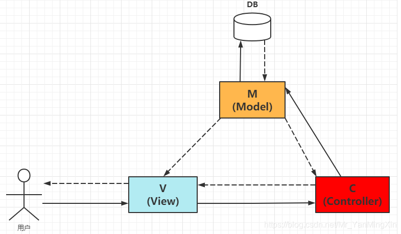

二、MVC模式
       经典MVC模式中,M是指业务模型,V是指用户界面,C则是控制器,使用MVC的目的是将M和V的实现代码分离,从而使同一个程序可以使用不同的表现形式。其中,View的定义比较清晰,就是用户界面。
        V即View视图是指用户看到并与之交互的界面。比如由html元素组成的网页界面,或者软件的客户端界面。MVC的好处之一在于它能为应用程序处理很多不同的视图。在视图中其实没有真正的处理发生,它只是作为一种输出数据并允许用户操作的方式。
       M即model模型是指模型表示业务规则。在MVC的三个部件中,模型拥有最多的处理任务。被模型返回的数据是中立的,模型与数据格式无关,这样一个模型能为多个视图提供数据,由于应用于模型的代码只需写一次就可以被多个视图重用,所以减少了代码的重复性。
       C即controller控制器是指控制器接受用户的输入并调用模型和视图去完成用户的需求,控制器本身不输出任何东西和做任何处理。它只是接收请求并决定调用哪个模型构件去处理请求,然后再确定用哪个视图来显示返回的数据。
Model层:业务模型
Controller层:Servlet、Spring MVC、Struts、Struts2等等
View层:jsp、html等等

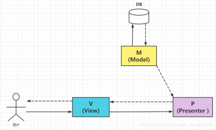

三、MVP模式
        MVP的全称为Model-View-Presenter,Model提供数据,View负责显示,Controller/Presenter负责逻辑的处理。MVP与MVC有着一个重大的区别:在MVP中View并不直接使用Model,它们之间的通信是通过Presenter (MVC中的Controller)来进行的,所有的交互都发生在Presenter内部,而在MVC中View会直接从Model中读取数据而不是通过 Controller。
MVP在安卓开发中比较常见,接下来的说明以安卓为例
Model层:业务模型
Presenter层:负责处理View与Model直接的交互,没有明显技术名词可以描述。
View层:Activity等等
