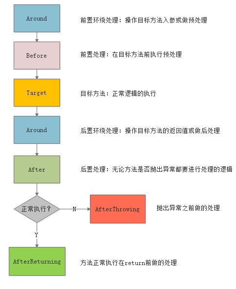

1 Spring AOP 中通知的分类
  • 前置通知(Before Advice): 在目标方法被调用前调用通知功能;相关的类org.springframework.aop.MethodBeforeAdvice
  • 后置通知(After Advice): 在目标方法被调用之后调用通知功能;相关的类org.springframework.aop.AfterReturningAdvice
  • 返回通知(After-returning): 在目标方法成功执行之后调用通知功能;
  • 异常通知(After-throwing): 在目标方法抛出异常之后调用通知功能;相关的类org.springframework.aop.ThrowsAdvice
  • 环绕通知(Around): 把整个目标方法包裹起来,在被调用前和调用之后分别调用通知功能相关的类org.aopalliance.intercept.MethodInterceptor

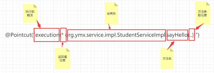

(2)定义一个切点
一个切点由两部分组成:包含名称和任何参数以及切入点表达式的签名,该表达式能够确定我们想要执行的方法。在@AspectJ注释风格的AOP中,切入点表达式需要用@Pointcut注解标注(这个表达式作为方法的签名,它的返回值必须是 void)。
@Pointcut("execution(* transfer(..))") // 切入点表达式
private void definePointcut() {}// 方法签名
切入点表达式的编写规则如下:

(4)环绕通知
在目标方法执行之前和之后都可以执行额外代码的通知。在环绕通知中必须显式的调用目标方法,目标方法才会执行,这个显式调用时通过ProceedingJoinPoint来实现的,可以在环绕通知中接收一个此类型的形参,spring容器会自动将该对象传入,注意这个参数必须处在环绕通知的第一个形参位置。
环绕通知需要返回返回值,否则真正调用者将拿不到返回值,只能得到一个null。下面是环绕通知的一个示例
 <aop:around method="around" pointcut-ref="pc1"/>
 public Object around(ProceedingJoinPoint jp) throws Throwable{
   System.out.println("1 -- around before...");
   Object obj = jp.proceed(); //--显式的调用目标方法
   System.out.println("1 -- around after...");
   return obj;

     * 通过注解@Pointcut定义切点,stuSayHello()只是一个标识,无所谓是什么,
     * 方法中内容本身也是空的,使用该切点的地方直接通过标识stuSayHello()引用切点表达式。
    @Pointcut("execution(* org.ymx.service.impl.StudentServiceImpl.sayHello(..))")
    public void stuSayHello() {
