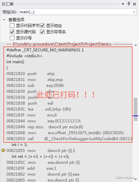

1. 反汇编
  • 相信看了博主的《C | 函数栈帧的创建和销毁》的铁汁都很了解这套流程啦,如果没看过的铁汁想更深入地了解可以点击跳转过去
  • 废话不多说啦,咱们撸起袖子开干!

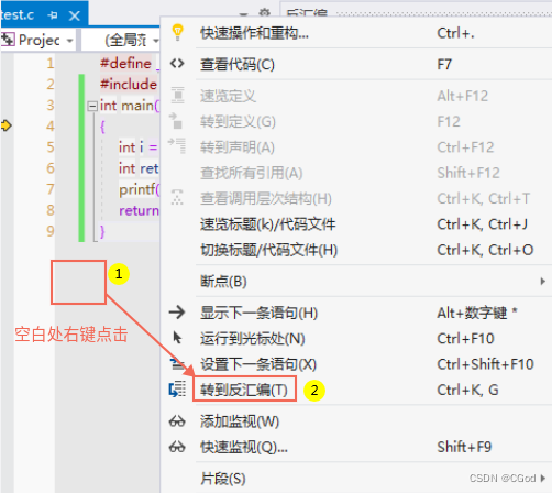

  • 进入反汇编前,需要先点击键盘F10或F11(目前先不作区分,都一样)进入调试,然后在空白处用鼠标右键点击,呼出菜单后点击==转到反汇编==即可
2. 分析指令
  1. 前面部分(红色方框内)我们直接略过,都不是这次的重点,想了解的铁汁同样可以去《C | 函数栈帧的创建和销毁》

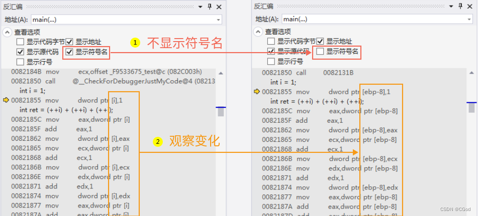

  2. 为了方便观察地址的变化,我们把显示符号名去掉

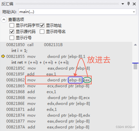

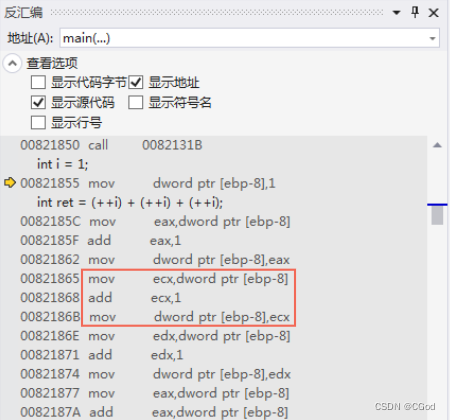

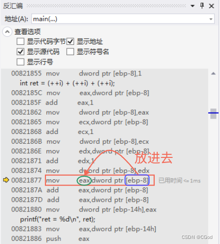

  3. 开始分析与(++i) + (++i) + (++i)的计算相关的指令:
    该行指令表示,把1赋值给地址为ebp-8的这个地方(其实就是i所在),于是i = 1。
    注:ebp一种存地址的寄存器,也成为栈底指针;dword为双字,占4个字节

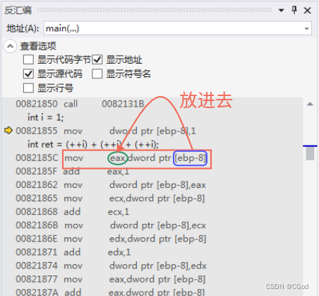

  4. 此行命令表示,把i的值赋给寄存器eax

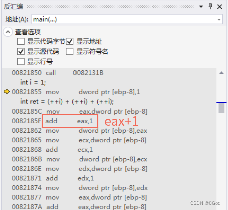

  5. 然后eax加1,此时eax中存着2

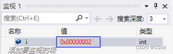

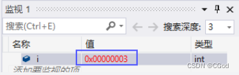

  6. 再把eax的值赋给i,此时i = 2,也就是i完成了第一次自加

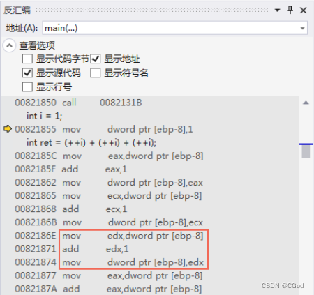

  7. 下面三步同理,使得i完成了第二次自加,此时i = 3

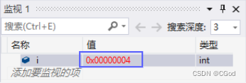

  8. 下面三步同理,使得i完成了第三次自加,此时i = 4
  9. 把i的值赋给寄存器eax,此时eax = 4

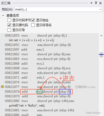

  10. 把i的值加给寄存器eax,此时eax = 8
  11. 把i的值加给寄存器eax,此时eax = 12

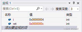

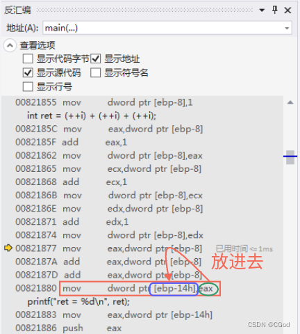

  12. 最后把eax的值赋给地址为ebp-14h的这个地方(其实就是ret所在),此时ret = 12(0x0000000c)

  • 可以发现,VS是先把三个括号里的i++自加完,再将三个i进行相加的,即4 + 4 + 4 = 12
  • 不难猜出,linus环境下应该是先算前两个i++,此时i = 3,然后先加起来3 + 3存放在寄存器中,接着才算第三个i++,此时i = 4(此时的i虽然变了,但是无法影响寄存器里的3 + 3),再把此时的i加在寄存器中,即最终为3 + 3 + 4 = 10,然后寄存器再把10赋值给ret。
