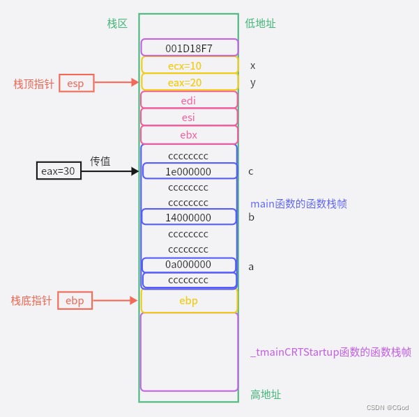

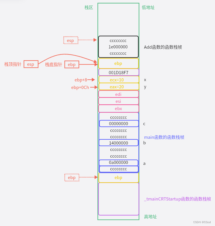

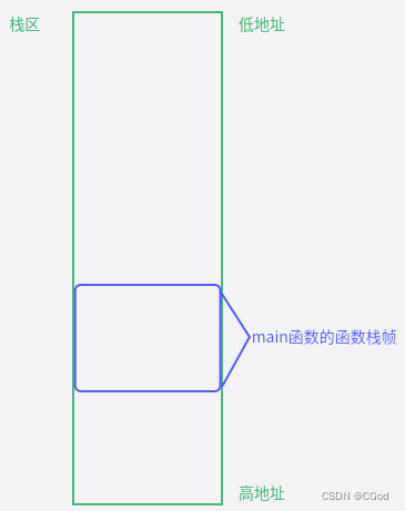

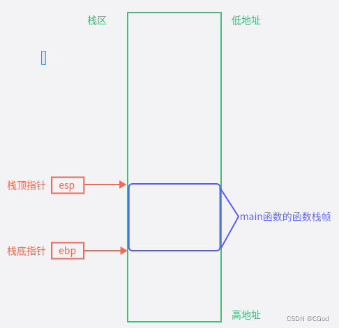

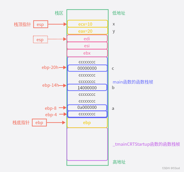

  • main函数栈帧图例(栈区的使用习惯是先使用高地址再使用低地址)

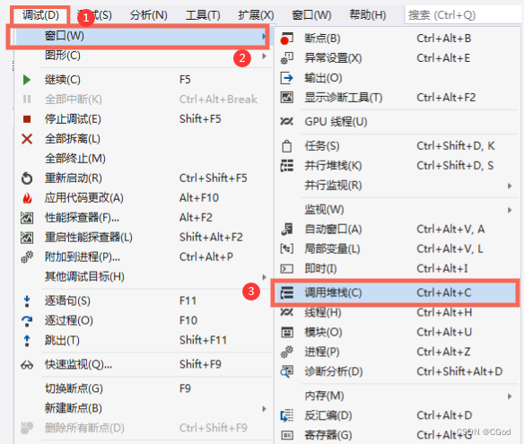

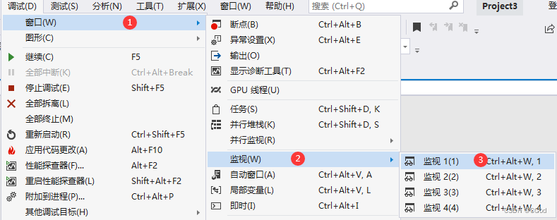

  • 进入调试,打开堆栈窗口

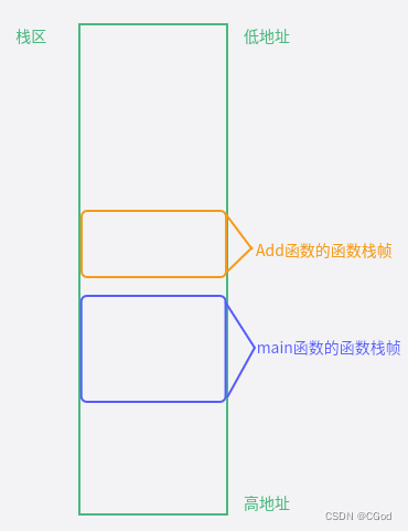

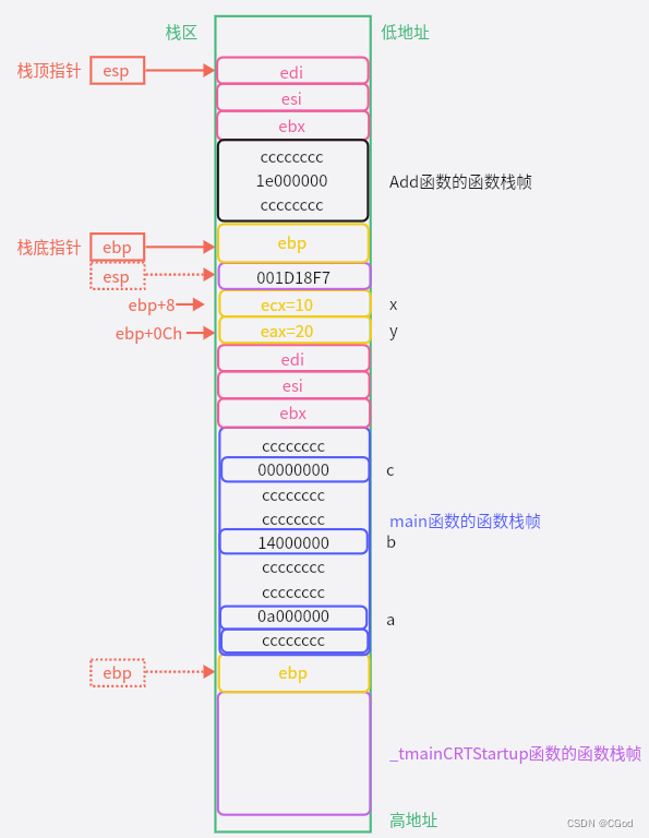

  • 可以看到在main函数中调用Add函数时,是由高地址往低地址层层开辟空间,往上堆砌,所谓的压栈,很形象
    对应下图:
  • 当执行完Add函数之后程序又会重新回到main函数,此时Add函数的栈帧空间会被释放
    对应下图:

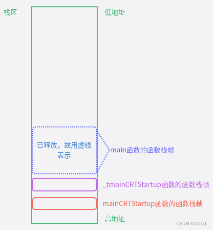

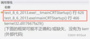

  • 问题来了,那如果当main函数执行完之后,程序又该往哪里跑?换句话说,main函数又是被谁调用?
    继续往下调试
    对应下图:
    可见在==VS2013==中,main函数被_tmainCRTStartup函数调用,而_tmainCRTStartup函数又被mainCRTStartup函数调用

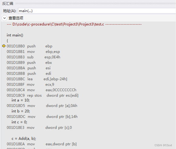

3. 深入了解函数栈帧的创建与销毁——main函数栈帧的创建
这边我们利用_tmainCRTStartup函数调用main函数的过程来研究

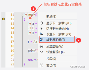

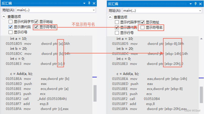

  • 鼠标右键在随便一个空白处点击,转到反汇编页面
  • 为了便于观察地址的布局,我们先把==显示符号名==去掉
  • 接下来开始一步步解释反汇编中的各种指令的意思(可以打开内存窗口辅助证明,这边就不赘述了)

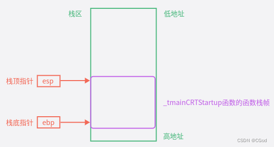

  1. 首先,我们现在是为了观察_tmainCRTStartup函数是如何调用main函数的,也就是说main函数目前还没被调用,栈区还没创建main函数的栈帧空间
    对应下图:

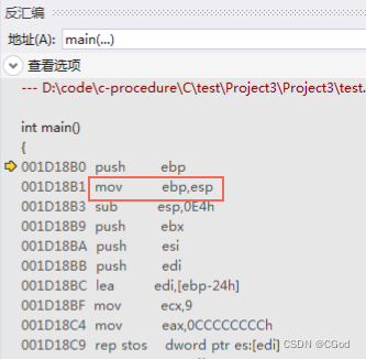

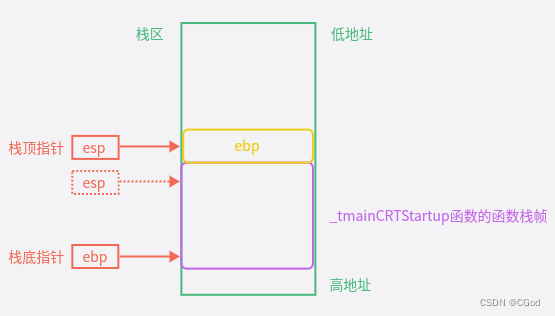

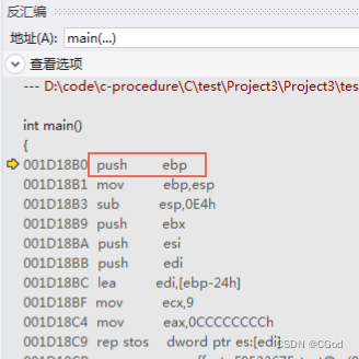

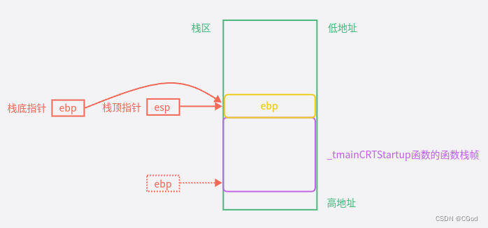

  2. push ebp表示用ebp压栈,压栈之后栈顶指针esp会自动指向栈顶
    对应下图:

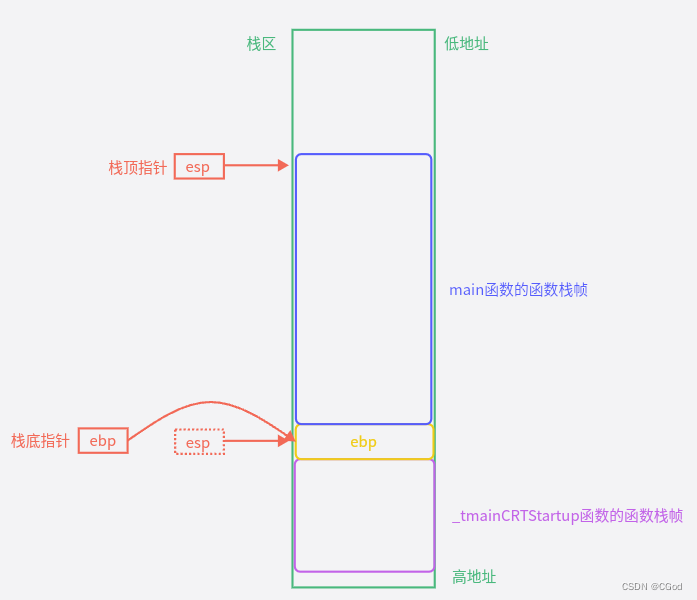

  3. mov ebp,esp表示把esp的值赋给ebp,此时ebp和esp的指向一致
对应下图:

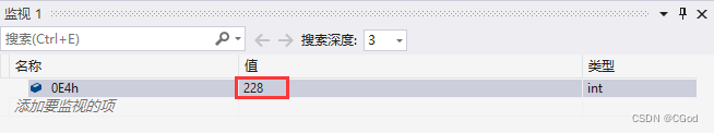

    • 这里首先,0E4h是十六进制数字(h表示十六进制),可以用监视窗口看看十进制值

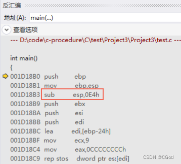

    • sub esp,0E4h表示用esp减去0E4h,所以esp改变指向,此时ebp与esp所维护的蓝色区域就是为main函数预开辟的函数栈帧空间
对应下图:

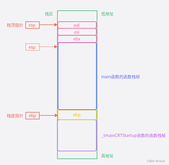

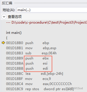

5. push这三个寄存器(先不用管是什么东西),esp再一次自动指向栈顶(后面亦是如此)
对应下图:

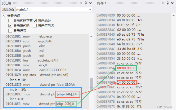

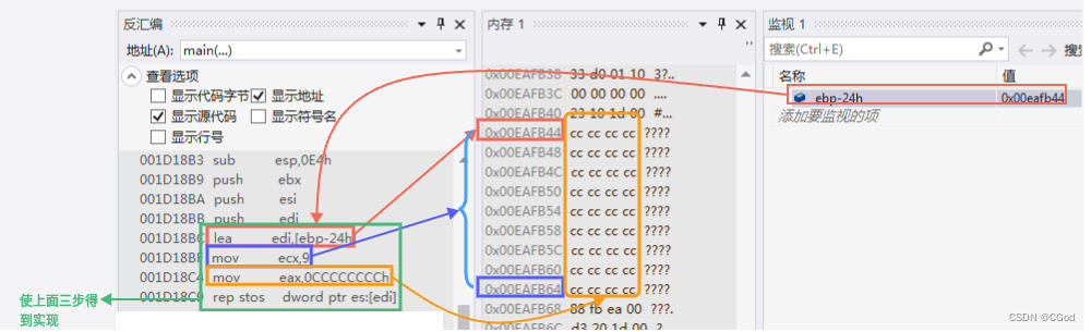

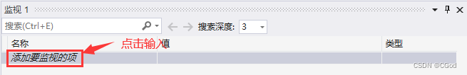

    • 先从监视窗口查看ebp-24h这个地址的值为0x00eafb44
    • 这四个步骤合起来可以理解为:,从ebp-24h这个地址开始,把一共9dword(dword表示为==double-word双字,占4个字节==)的空间都初始化为cccccccc
      在里插入图片描述
      这个cccccccc就是烫烫烫烫烫的来源。。,

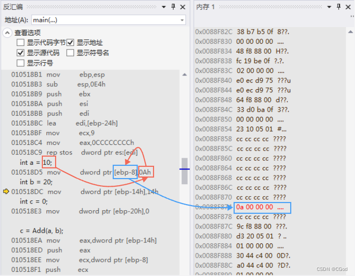

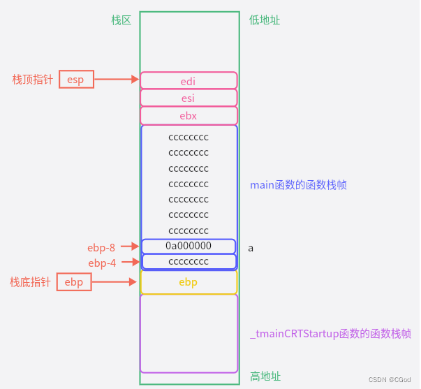

  1. 继续继续,0Ah就是10,把10放进ebp-8,ebp-8就是a的所在,==注意此时内存里的值是十六进制==
    对应下图:

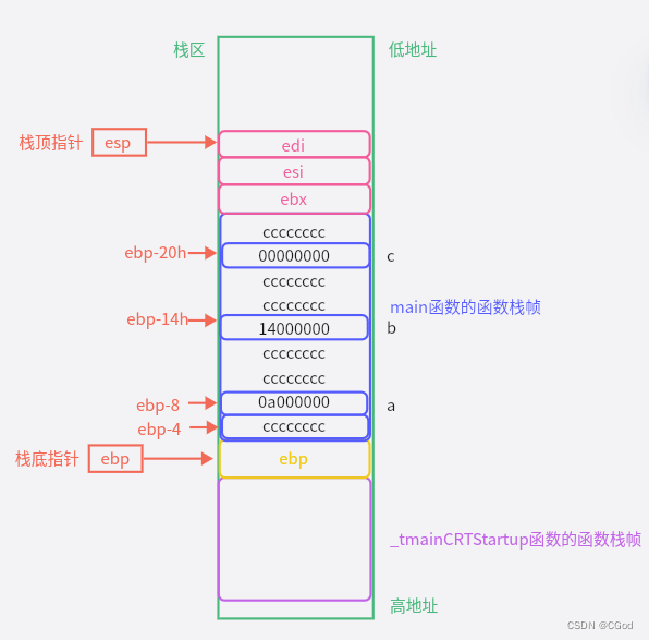

  2. 这两步同理可得,其中ebp-14h是b的所在,ebp-20h是c的所在
    对应下图:
  • 到此我们就已经充分了解了,原来函数栈帧是==第1-6步==这样创建的,而创建了函数栈帧之后,函数内部的局部变量是==第7-8步==这样创建的且赋值前并不是0。而每个局部变量之间不是连续存放的,若越界访问就可能访问到cccccccc,打印出烫烫烫烫烫...

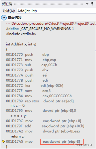

4. 深入了解函数栈帧的创建与销毁——Add函数栈帧的创建与销毁
  • 此时回顾一下,代码已经执行到这一步了
    没想到这才执行了几步!!!下面要开始调用Add函数了,继续看看是怎么调用的吧~~

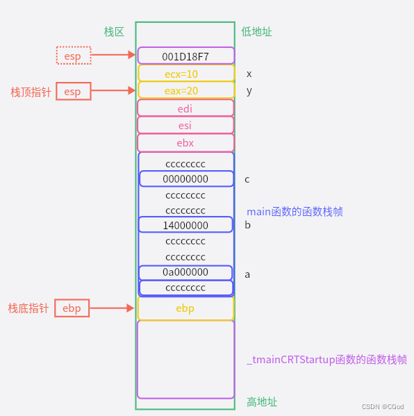

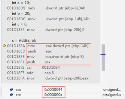

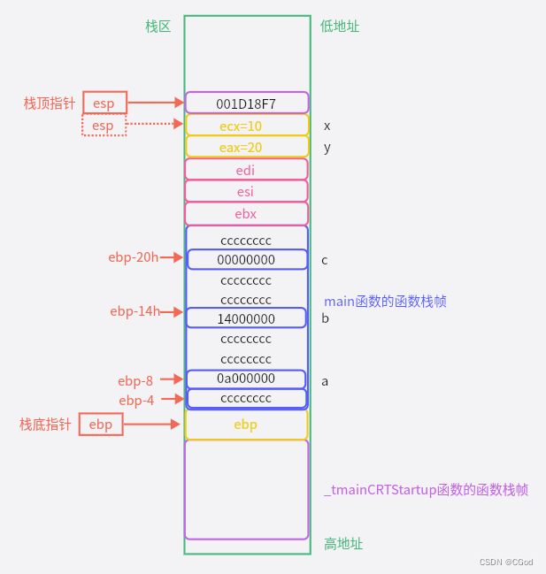

  1. 这四步相信铁汁们也很容易理解了,把ebp-14h的值传给eax,再将eax压栈;把ebp-8h的值传给ecx,再将ecx压栈,这四步其实就是在传参
    对应下图:

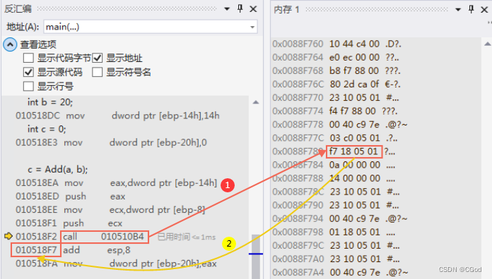

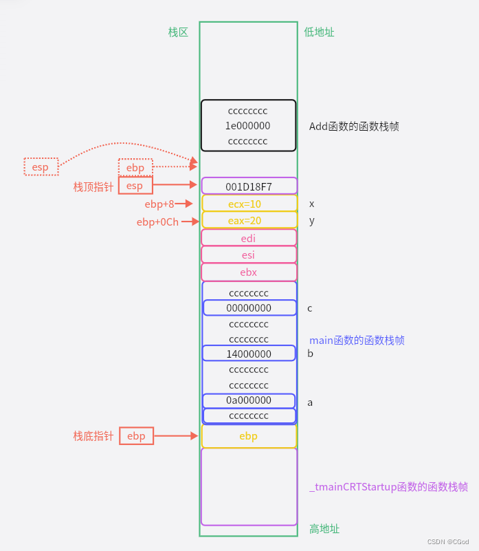

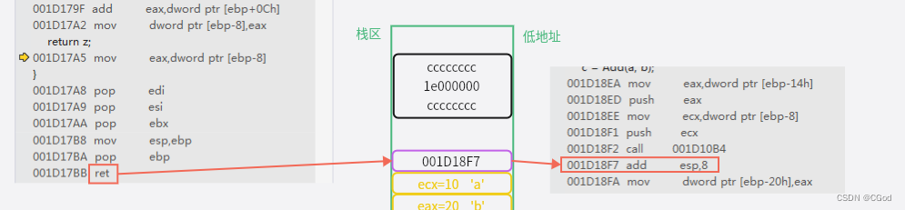

  2. call指令表示调用,该指令会顺便把call指令的==下一条指令==的==地址==压栈,目的是为了调用完Add之后,还能找到回来的地址,所以先存起来下一条指令的地址,等调用完Add后再回来继续执行
    对应下图:
  3. 这时,才真正调用Add函数!!上一步只是执行c = Add(a, b);的初步

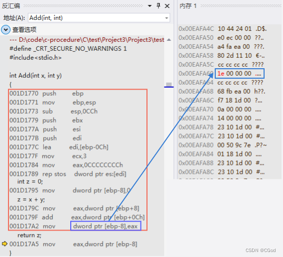

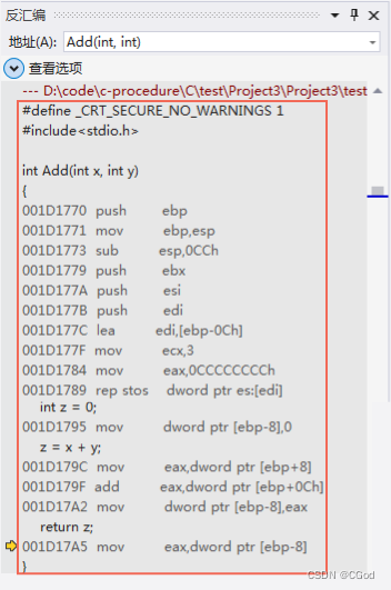

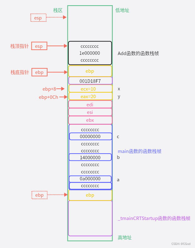

  4. 看到这里,是不是觉得这些指令贼熟悉!我就不赘述啦,直接运行完方框内所有指令,得到z的值,==从中可以看出,Add函数栈帧内并没有给x和y创建空间,而是直接调用刚才压栈的ecx和eax的值(它俩分别存的是a和b的值)==
    对应下图:

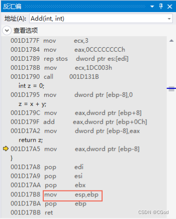

  5. 接下来看看return z是如何实现的:把z的值传给eax之后,z就销毁了

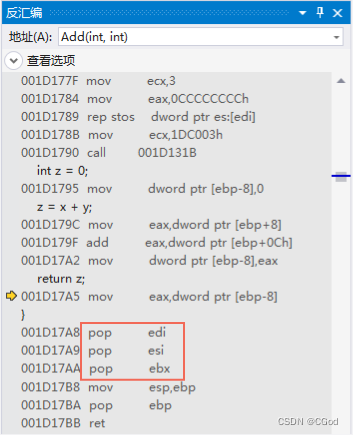

  6. pop表示出栈,弹出edi、esi、ebx
    对应下图:
  7. 把ebp的值传给esp,此时esp与ebp指向同一个方向
    对应下图:

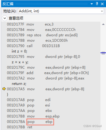

  8. 弹出ebp,此时ebp重新指向刚开始的地方,可以看出来,ebp和ebp又重新维护main的栈帧了,此时Add函数栈帧已经不属于我们了,就可以认为销毁了
    对应下图:

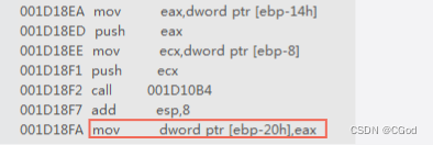

  9. ret之后就可以重新回到main函数了,所以为什么==第2步==要存地址了

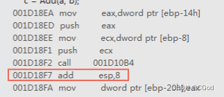

  10. 而add esp,8表示 esp + 8,那么esp指向再次改变
    对应下图:
  11. 把eax的值传给ebp - 20h这个地方,其实就是c
    对应下图:
