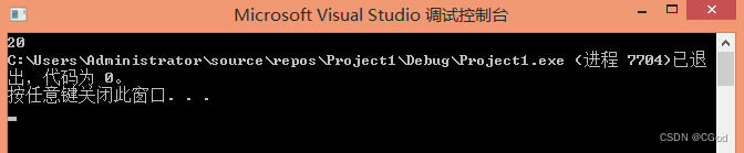

修改一下2.1的代码:
#include<stdio.h>
void Modify(int* x)
    *x = 20;
int main()
    int a = 10;
    Modify(&a);
    printf("%d",a);
    return 0;
输出结果:在这里插入图片描述
  • 发现成功修改了a的值!可是为什么呢?我们来分析分析
  • 可以发现,当我们把a的地址传递给指针x时,指针x就指向了a所在内存空间,这时修改的值就是a的值
