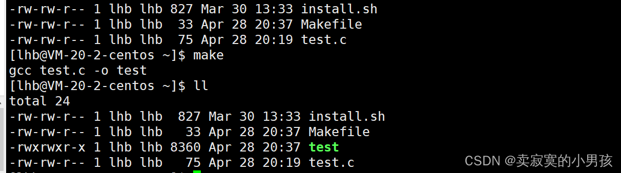

(3)make
此时我们退出vim,并执行make指令,我们发现test已经被test.c执行生成了。
make指令的作用就是寻找名为makefile或者Makefile的文件,并执行其中的第一条依赖方法。
因此这里生成了test可执行程序。

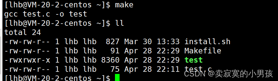

但是当我们再次使用make的时候,会出现这样的说明:
它认为test已经是最新版本的了,只有修改test.c中的内容,才能重新进行make。

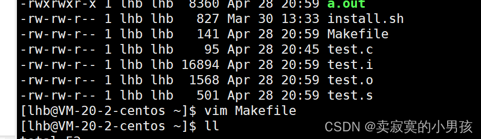

执行make,make会在Makefile中执行第一条依赖方法,但是却发现我们要生成的test没有依赖的test.o文件,因此make会继续执行下一条依赖关系和依赖方法,发现要想生成.o文件,依然没有依赖其所依赖的test.s还会向下寻找,直到找到生成test.i的依赖关系test.c,再一层一层回溯。make会一层一层去找文件的依赖关系,直到生成第一个目标文件。
此时.i .s .o文件均被创建出来了:

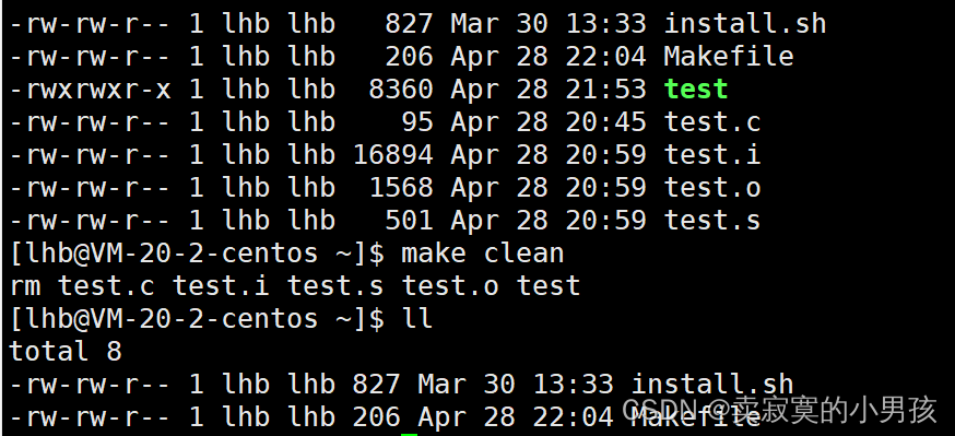

(4)make clean
当我们使用make创建了test可执行程序后,我们是否有方法也通过make指令进行文件的删除呢?答案是肯定的。
我们还需要对Makefile中的文件进行一次填充:
test:test.o
	gcc test.o -o test
test.o:test.s
    gcc -c test.s -o test.o
test.s:test.i
    gcc -S test.i -o test.s
test.i:test.c
    gcc -E test.c -o test.i
.PHONY:clean
clean:
    rm test.c test.i test.s test.o test
.PHONY修饰对应的符号,表示伪目标的概念,它修饰的内容总是可执行的。
比如上面的例子中make就不是总可以被执行,执行一次后如果没有完成文件刷新,就不会再执行了。
而这里定义的clean是可以执行多次的。同时,clean没有依赖方法。

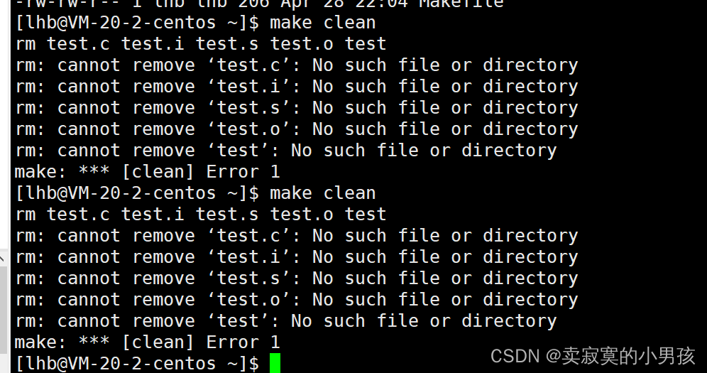

我们执行make clean指令,发现执行的就是该依赖方法,文件都被删除了,同时我们可以执行多次:
这里成功执行了多次,只是没有找到已经被删除了的文件,发生了报错。

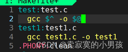

我们使用来 @ 代表要生成的文件。 @代表要生成的文件。 ^代表所依赖的文件。
这样也是可以生成test可执行程序的。

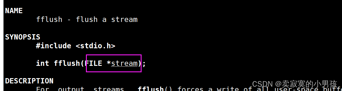

我们使用man手册来查看一下fflush函数:
它的参数是一个流文件指针类型,其实C程序会默认打开三个输入输出流:stdin(键盘),stdout(显示器),stderr(错误显示器),在操作系统看来,其实它们都属于文件范围。我们要刷新显示器就需要向fflush中传入stdout。
