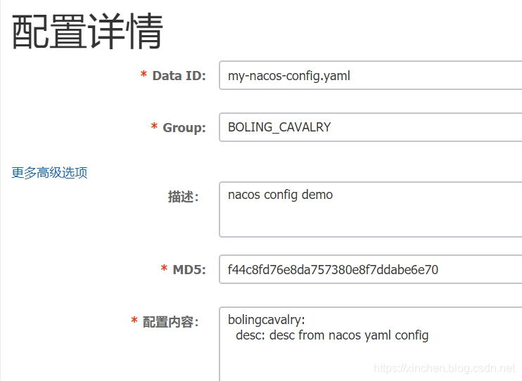

  • 打开nacos的配置页面,原来的数据还在:
