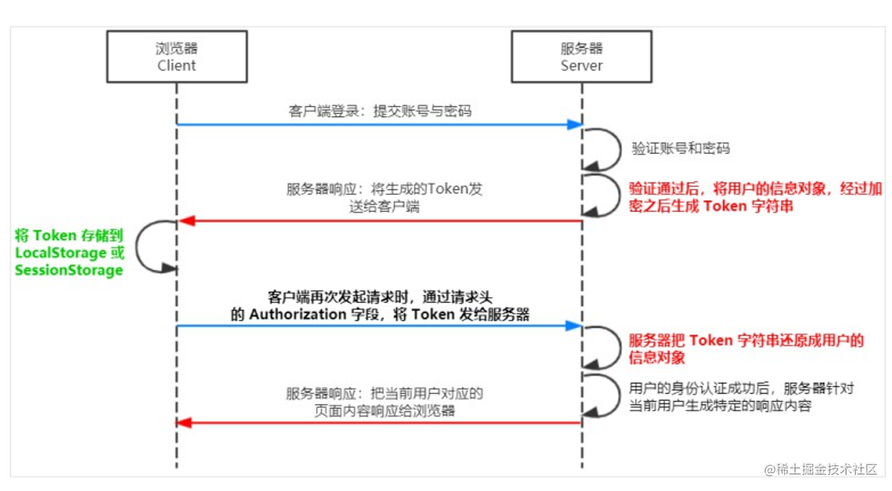

三、JWT工作原理
总结:用户的信息通过 Token 字符串的形式,保存在客户端浏览器中。服务器通过还原 Token 字符串的形式来认证用户的身份。

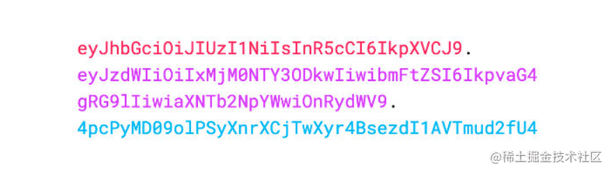

Token,分成了三部分,头部(Header)、载荷(Payload)、签名(Signature),并以.进行拼接。其中头部和载荷都是以JSON格式存放数据,只是进行了编码。格式如下:
Header.Payload.Signature
下面是 JWT 字符串的示例:
Bearer eyJhbGciOiJIUzI1NiIsInR5cCI6IkpXVCJ9.eyJ1c2VybmFtZSI6ImFkbWluIiwiaWF0IjoxNjQ0ODI3NzI2LCJleHAiOjE2NDQ4Mjc3NTZ9.gdZKg9LkPiQZIgNAZ1Mn14GQd9kZZua-_unwHQoRsKE
注意:Bearer 是手动添加的头部信息,必须携带此信息才能解析token !
五、token的三个部分的含义
1. header
每个JWT都会带有头部信息,这里主要声明使用的算法。声明算法的字段名为alg,同时还有一个typ的字段,默认JWT即可。以下示例中算法为HS256:
{ "alg": "HS256", "typ": "JWT" }
因为JWT是字符串,所以我们还需要对以上内容进行Base64编码,编码后字符串如下:
2. payload
载荷即消息体,这里会存放实际的内容,也就是Token的数据声明,例如用户的id和name,默认情况下也会携带令牌的签发时间iat,通过还可以设置过期时间,如下:
   "sub": "1234567890",
   "name": "CoderBin",
   "iat": 1516239022
同样进行Base64编码后,字符串如下:
eyJzdWIiOiIxMjM0NTY3ODkwIiwibmFtZSI6IkpvaG4gRG9lIiwiaWF0IjoxNTE2MjM5MDIyfQ
3. Signature
签名是对头部和载荷内容进行签名,一般情况,设置一个secretKey,对前两个的结果进行HMACSHA25算法,公式如下:
Signature = HMACSHA256(base64Url(header)+.+base64Url(payload),secretKey)
一旦前面两部分数据被篡改,只要服务器加密用的密钥没有泄露,得到的签名肯定和之前的签名不一致
六、JWT使用方式
客户端收到服务器返回的 JWT 之后,通常会将它储存在 localStorage 或 sessionStorage 中。
此后,客户端每次与服务器通信,都要带上这个 JWT 的字符串,从而进行身份认证。推荐的做法是把 JWT 放在 HTTP 请求头的 Authorization 字段中,格式如下:
Authorization: Bearer <token>

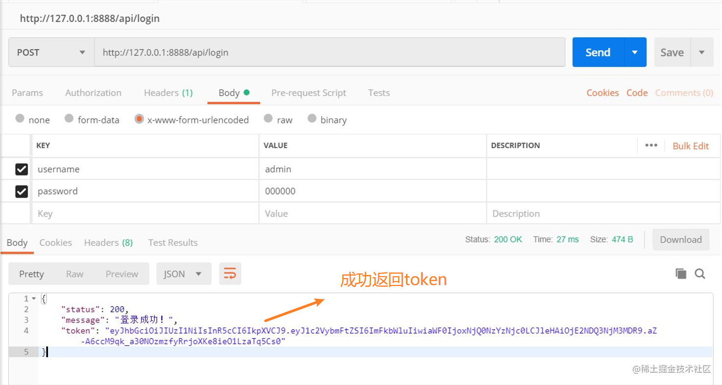

4. 在登录成功后生成 JWT 字符串 *
调用 jsonwebtoken 包提供的 sign() 方法,将用户的信息加密成 JWT 字符串,响应给客户端:
  • 参数 1:用户的信息对象
  • 参数 2:解密的秘钥
  • 参数 3:配置对象,可以配置 token 的有效期
注意:千万不要把密码加密到 token 字符串中!
// 登录接口
app.post('/api/login', function (req, res) {
  // 将 req.body 请求体中的数据,转存为 userinfo 常量
  const userinfo = req.body
  // 省略登录失败情况下的代码...
  // 登录成功
  // 在登录成功之后,调用 jwt.sign() 方法生成 JWT 字符串。并通过 token 属性发送给客户端
  const tokenStr = jwt.sign(
    { username: userinfo.username },
    secretKey,
    { expiresIn: '30s' }
  // 向客户端响应成功的消息
  res.send({
    status: 200,
    message: '登录成功!',
    token: tokenStr // 要发送给客户端的 token 字符串

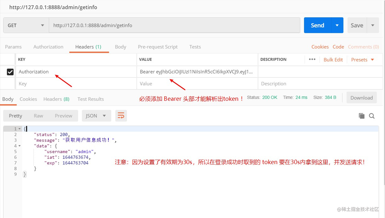

当 express-jwt 这个中间件配置成功之后,即可在那些有权限的接口中,使用 req.user 对象,来访问从 JWT 字符串中解析出来的用户信息了,示例代码如下:
// 这是一个有权限的 API 接口,必须在 Header 中携带 Authorization 字段,值为 token,才允许访问
app.get('/admin/getinfo', function (req, res) {
  // TODO_05:使用 req.user 获取用户信息,并使用 data 属性将用户信息发送给客户端
  console.log(req.user);
  res.send({
    status: 200,
    message: '获取用户信息成功!',
    data: req.user // 要发送给客户端的用户信息

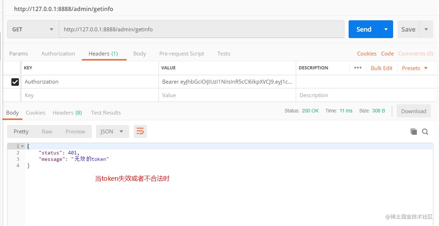

7. 捕获解析 JWT 失败后产生的错误
当使用 express-jwt 解析 Token 字符串时,如果客户端发送过来的 Token 字符串过期或不合法,会产生一个解析失败的错误,影响项目的正常运行。我们可以通过 Express 的错误中间件,捕获这个错误并进行相关的处理,示例代码如下:
app.use((err, req, res, next) => {
  // 这次错误是由 token 解析失败导致的
  if (err.name === 'UnauthorizedError') {
    return res.send({
      status: 401,
      message: '无效的token'
  res.send({
    status: 500,
    message: '未知的错误'

1 测试登录接口

2. 测试登录需要权限的接口-失败
3. 测试登录需要权限的接口-成功
