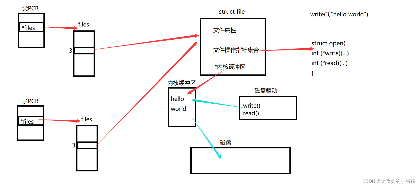

1.原理
匿名管道的通信常用于有亲属关系的进程,最常用在父子进程中。
以上的图就解释了匿名管道通信的原理,由于子进程是以父进程为模板的,因此files结构体也会被继承下来,父子进程的文件描述符3都指的是同一个文件。当父进程上层要向磁盘中写数据的时候,数据会首先被存放在内核缓冲区,再调用磁盘驱动的方法来刷新到磁盘。当OS命令内核缓冲区不向磁盘中刷新数据时,父进程上层的数据(hello world)就会存放在内核缓冲区中,此时子进程访问内核缓冲区进行读数据。就实现了数据在父子进程之间的交换。
这种方式基于文件的内核缓冲区的进程通信方式我们就称之为管道通信,内核缓冲区是由操作系统所提供的。

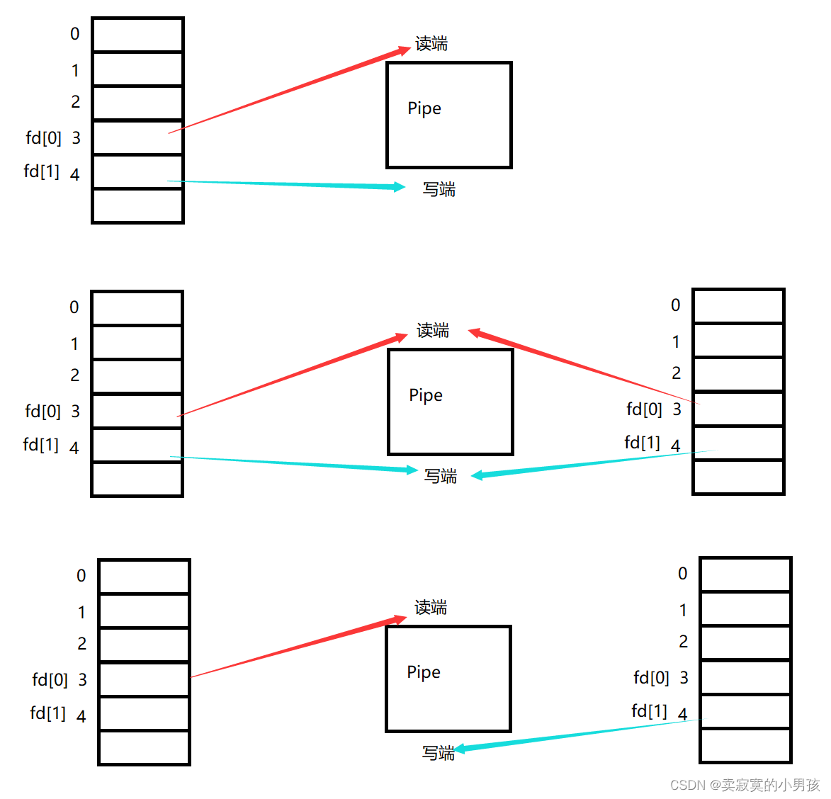

为实现上述过程,我们通常要使用两个文件操作符分别以读形式和写形式来两次打开文件:
首先父进程以读写两种方式打开一个文件,此时它的文件描述符3表示以读打开,文件描述符4表示以写打开。生成子进程之后,子进程拷贝父进程的files结构体,因此文件读写与文件操作符的对应与父进程一致。然后父进程关闭写文件的文件描述符,子进程关闭读文件的文件描述符,这样就可以实现子进程向管道中写数据,父进程向管道中读数据了。

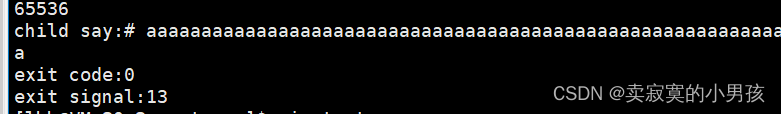

(2)读端关闭,写端收到sigpipe信号,直接终止
  while(1)
    sleep(5);
    char c[64]={0};
    ssize_t s=read(pipefd[0],c,63);
//    c[s]=0;
//    printf("father take:%s\n",c);
//    char buffer[64]={0};
//   ssize_t s=read(pipefd[0],buffer,sizeof(buffer));
  if(s==0)
    break;
  else if(s>0)
    c[s]=0;
    printf("child say:# %s\n",c);
  else
    printf("read error!\n");
    break;
  break;
  close(pipefd[0]);
    return  0;
当我们使得父进程读一次数据之后,将父进程的读操作关闭的时候,观察子进程:
需要使用命令行脚本来观察这两个进程运行的情况:
while :;do ps axj|grep mytest|grep -v grep;sleep 1;echo “###############################################”;done
此时我们发现当父进程不再进行读操作之后,子进程也会发生退出:

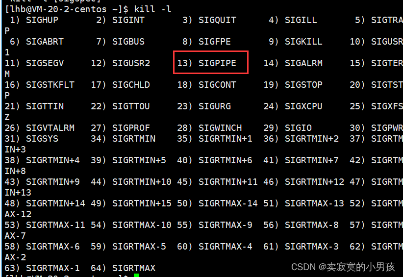

当我们将读端进行关闭时,写端还在继续写入,在操作系统的角度分析,这是不合理的。本质上就是在浪费操作系统的资源,OS会直接终止子进程,通过给子进程发送sigpipe的信号的方式来终止它。
我们可以查看一下该信号:
通过kill -l查看所有信号,我们发现该信号在第十三个位置上。同时在子进程退出之后,我们可以在父进程处接收一下子进程的退出码和退出信号:
  int status=0;
  waitpid(-1,&status,0);
  printf("exit code:%d\n",(status>>8&0xFF));
  printf("exit signal:%d\n",status&0x7F);
此时就可以得到子进程的退出码为0,退出信号为13:

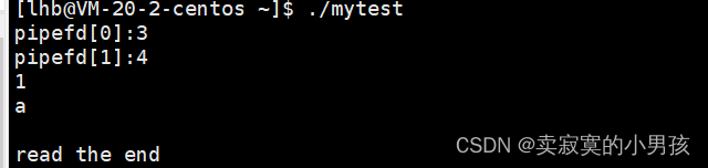

(4)写端关闭,读端读完全部数据,读到0说明读到结尾
  if(fork()==0)//子进程
    close(pipefd[0]);//关闭读文件
//    const char* msg="hello pipe";
    int  count=0;
    while(1)
         write(pipefd[1],"a",1);
         count++;
         printf("%d\n",count);
         sleep(1);
         break;
    close(pipefd[1]);
    exit(0);
此时将子进程退出,父进程读到了0后可以控制进行退出操作:

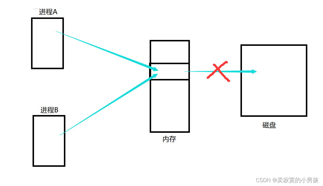

进程之间进行通信的条件是两个通信的进程同时看到同一块空间,并通过该空间来进行通信,在管道通信中这块空间是一个文件。在进行匿名通信时,由于是父子进程之间的通信,所以可以通过相同的文件描述符找到这个文件,而是在命名管道中必须将该文件进行命名之后,两个进程(可以非亲非故)才能找到该文件。
注意,管道通信的特点在于,数据并没有被写到磁盘上,而是在文件中进行临时保存。与通过普通文件的进程通信是不同的。
命名管道的通信就是将A和B分别以读和写的方式同时打开同一个文件,并且该文件中的数据不被刷新到磁盘上。

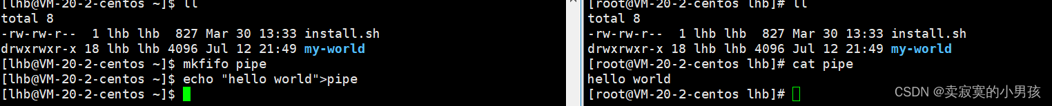

(1)通过命令行实现
mkfifo pipe
使用mkfifo来建立命名管道,命名为pipe。
当我们向管道输入数据的时候,发现管道的大小是0,这说明数据并没有刷新到磁盘上。
同时我们也可以看见它的文件类型,是以p开头的文件。

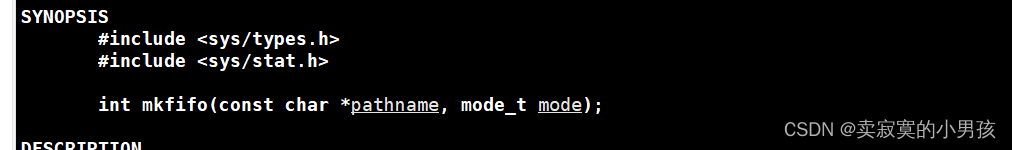

创建命名管道的函数名也为mkfifo,我们可以使用man手册来进行查询:
它的第一个参数pathname表示的是 路径/命名管道,mode表示的是权限,注意这里的权限是需要与umask来进行计算的在这里插入图片描述

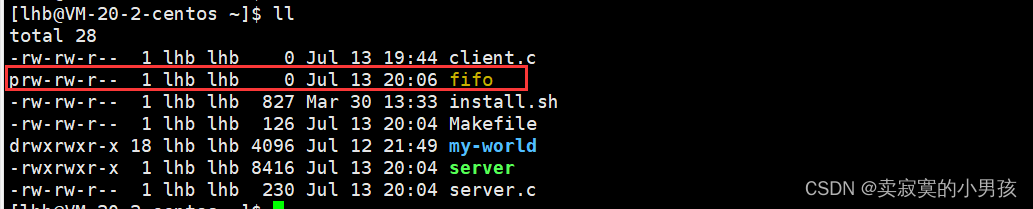

当创建成功返回0,创建失败返回-1。我们可以通过一段简单的代码来创创建一个管道。
执行这段代码之后可以发现已经创建成功了管道文件。
同时我们发现,我们规定的权限是666,但是实际的权限是664,这是因为权限最终要与umask进行计算,如果要修改需要先修改系统的umask。

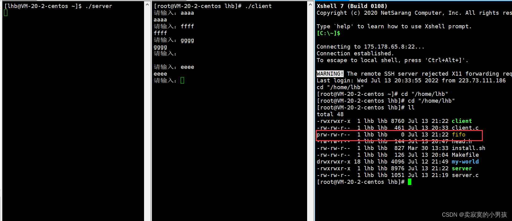

3.利用命名管道进行通信
有了管道就可以进行通信了,我们再建立一个client来进行通信,只需要进行正常的文件操作即可,将管道文件看成一个文件。
建议使用系统调用接口,因为没有用户缓冲区的干扰。
(1)head.h
#include<stdio.h>
#include<sys/stat.h>
#include<sys/types.h>
#include<fcntl.h>
#include<unistd.h>
#define MY_FIFO "./fifo"
(2)server.c
#include "head.h"
int main()
   if(mkfifo(MY_FIFO,0666)<0)
      perror("mkfifo");
      return 1;
int fd=open(MY_FIFO,O_RDONLY);
   if(fd<0)
     perror("open");
     return 2;
   while(1)
     ssize_t s=read(fd,buffer,sizeof(buffer)-1);
     if(s>0)
       buffer[s]=0;
       printf("client say# %s\n",buffer);
     else if(s==0)
       printf("client quit!\n");
       break;
     else
       perror("read");
       break;
   close(fd);
   return 0;
(3)client.c
#include"head.h"
#include<string.h>
int main()
  int fd=open(MY_FIFO,O_WRONLY);
  if(fd<0)
    perror("open");
    return 1;
  while(1)
    printf("请输入:");
    fflush(stdout);
    ssize_t s=read(0,buffer,sizeof(buffer)-1);//从命令行读入数据
    if(s>0)
      buffer[s-1]=0;//使用0将读入的回车覆盖
      printf("%s\n",buffer);
      write(fd,buffer,strlen(buffer));
  close(fd);
可以看到,当建立完管道文件之后,读写方式与文件的读写是一致的。
此时我们就可以完成进程之间的通信了:

5.命名管道通信的特点
当server端接收数据慢的时候,数据会暂存到管道中,但是管道大小为0。数据没有刷新到磁盘上:
我们可以再复制一个会话进行查看管道的大小:
在server中sleep(50)再接收数据:
