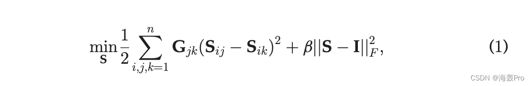

给定一个个体的相似性图 G 2 Rn n(n 是个体的数量),PBML 假设具有大相似性的个体应该与任何其他点共享相似的拓扑相关性。 PBML 的目标函数定义为
其中 S 2 Rn n 是所需的拓扑关系矩阵。在上面的等式中,如果 j 和 kare 相似,第一项确保个体 j 和 k 与个体 i 共享相似的拓扑关系。第二项阻止了平凡的解决方案,其中 S 中的所有元素共享相同的值。
根据方程式。 (1),拓扑一致性通过相似度高的邻居传播,那么远的个体如果被连续的邻居联系起来,就会保持密切的关系。它在人群运动检测方面表现良好。然而,得到的拓扑关系矩阵 S 并没有表明明确的簇结构,因此需要进行后处理将点划分为簇。此外,它不能利用聚类数的先验,这在图聚类文献中总是给出。因此,PBML 方法不能直接用于聚类任务。

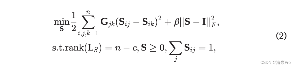

正如 Mohar 等人指出的那样。 [24],如果图 S 2 Rn n 的拉普拉斯矩阵 LS 的秩为 n c,则图 S 2 Rn n 将包含恰好 c 个连通分量。假设点数为n,期望的簇数为c,则数据图S可以看作是一个指示矩阵,其中来自同一簇的点连接到同一个分量中
根据最近的图聚类方法[18]、[19]、[20]、[21],如果我们在等式上施加约束rankðLS Þ 1/4 n c。 (1)、一旦得到最优S即可完成聚类任务,无需进行后处理。所以目标可以定义为
其中 LS 是 S 的拉普拉斯矩阵

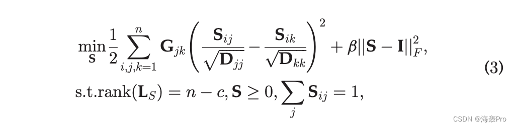

然后在问题 (2) 中成功地利用了先验簇数 c。我们还约束 S 的每一行之和为 1,并且 S 的每个元素都是非负的。在问题(2)中,如果点 j 与许多相似的邻居相连,则会在很大程度上影响目标值。为了平等对待每个点,我们提出了等式的标准化版本。 (2) 如下:
其中 D 是 G 的度矩阵。

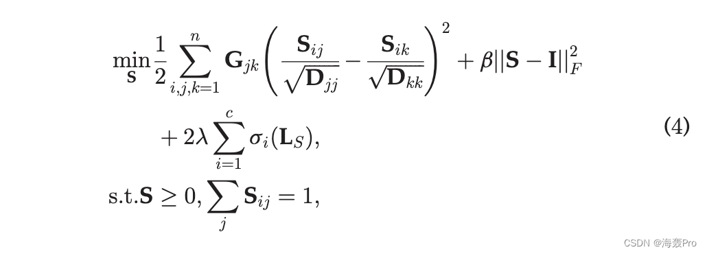

问题 (3) 很难解决,因为等级约束取决于 S。As Nie 等人。 [18] 指出,rankðLS Þ 1/4 n c 等价于 Pc i1/41 siðLS Þ 1/4 0,其中 siðLS Þ 是 LS 的第 i 个最小特征值。则问题(3)转化为
其中是一个足够大的参数来强制执行 Pc i1/41 siðLS Þ 1/4 0。

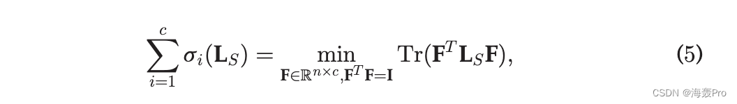

根据 Ky Fan 定理 [25],我们有
其中 F 是一个正交向量,它使 TrðFT LS FÞ 的值最小化。

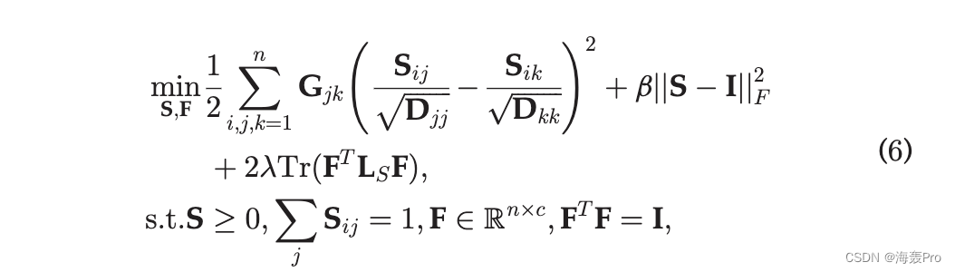

结合方程式。 (4)和(5),我们得到以下问题
与问题(4)相比,这更容易解决。
在等式。 (6),图S通过邻居传播一致性,如果远点被相似点连接,则将它们拉到一起。此外,聚类结构在 S 中明确表示。因此,可以将所需的 S 视为聚类指标。一旦学习了最优S,就得到了最终的聚类结果。在接下来的部分中,提出了一种交替方法来解决问题(6)并自适应地学习最优 S。
