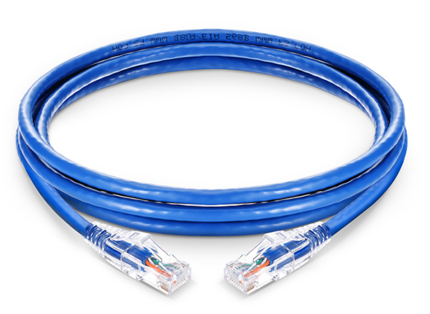

什么是六类线?
六类线Cat6 电缆也称为“Category 6”以太网电缆。
它由四对铜线组成,支持高达 10 Gbps 的以太网连接,正常情况下,它支持的最大传输速度在 100m 以内可达 1 Gbps。
Cat6 电缆在以 10 Gbps 的速度传输时支持 37-55 米(取决于串扰,它可以传输频率高达 250 MHz 的信号,这表示信号可以通过电缆的频率。
更重要的是,它使用 RJ-45 标准连接器,并向下兼容其以前的版本,如 Cat5 和 Cat5e。

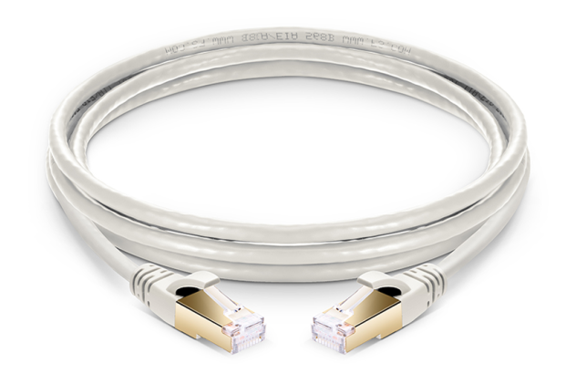

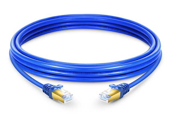

什么是 七类线?
七类线Cat7 电缆也称为“Category 7”以太网电缆。
它支持高达 10 Gbps 的高速以太网通信,Cat7 电缆向后兼容 Cat6、Cat5 和 Cat5e 电缆类别,它使用屏蔽电缆提供 100 米长的 4 连接器通道,并设计用于以 600 MHz 的频率传输信号。
Cat 7 电缆需要对双绞线进行完全屏蔽,称为屏蔽双绞线 (SSTP) 或屏蔽箔双绞线 (SFTP) 布线,可完全消除外来串扰,同时显着提高抗噪能力,因此,即使使用更长的电缆,也可以获得更高的速度。
八类线
八类线Cat8 电缆也称为“Category 8”以太网电缆,它与以前的电缆有很大不同,它支持高达 2 GHz (2000 MHz) 的频率,并且仅限于 30 米的 2 连接器通道。
Cat8 电缆也需要屏蔽电缆,最重要的是,Cat8 以太网跳线可以支持 25 Gbps 甚至 40 Gbps 的速度,Cat8 电缆的物理外观类似于较低类别的电缆,它可以终止于 RJ45 连接或非 RJ45 连接。
Cat8 电缆还向后兼容其以前的版本。因此,与标准的 Cat7 连接器一起使用是没有问题的。
