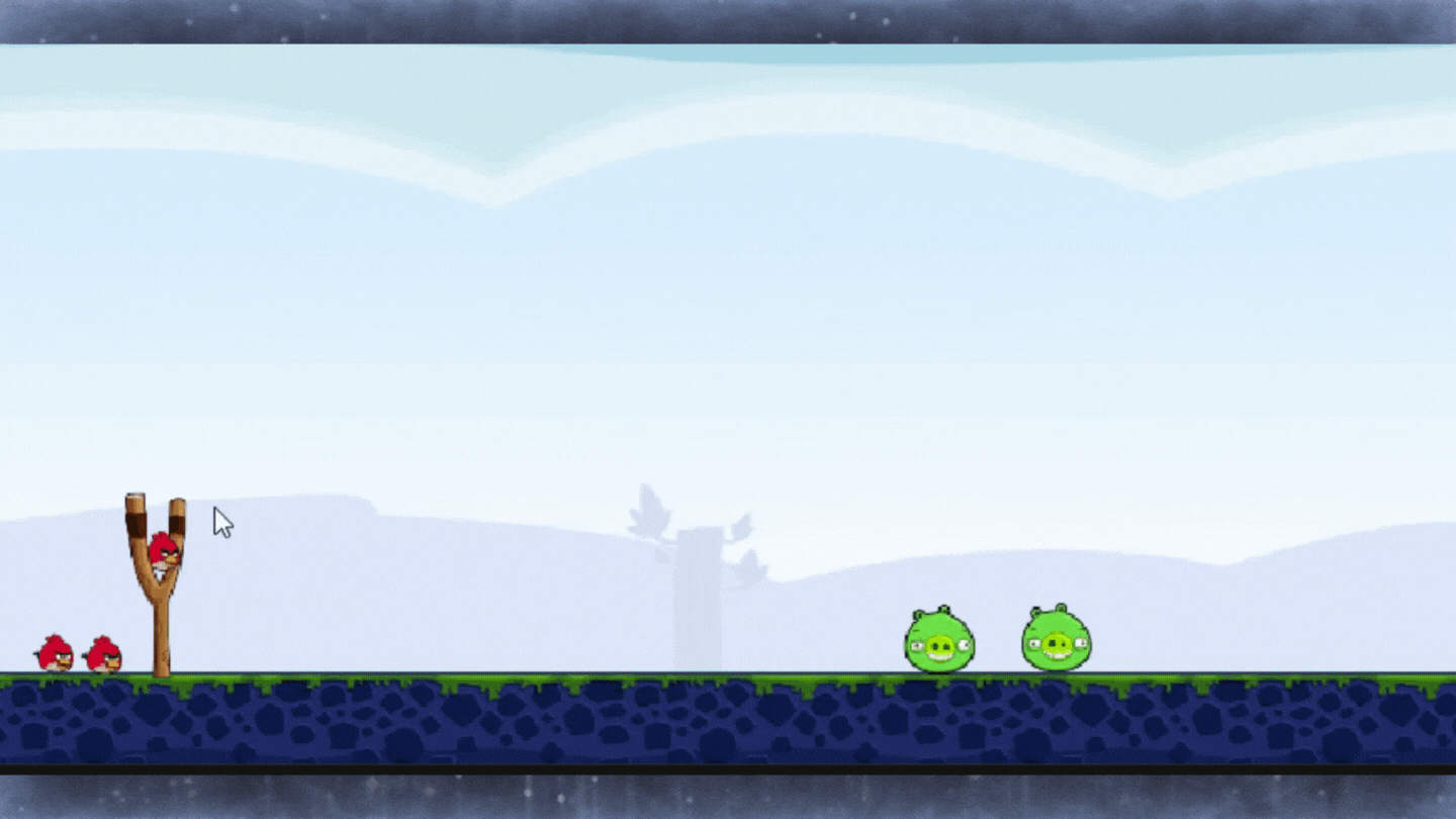

6. 解决弹弓和小鸟问题
小鸟飞出后,皮筋没有消失,小鸟弹入弹弓后力度过大,摇摆幅度大。
方法:小鸟飞出后,禁用画线组件,等下一次小鸟再启用
将第一只小鸟的位置保存,飞出后将第一只小鸟的位置赋值给后面的小鸟
在小鸟脚本中飞出后禁用画线组件,在画线之前启用
public class ColliderBird : MonoBehaviour
    void Power()
        sp2.enabled = false;//将束缚小鸟的弹簧禁用掉
        rightLine.enabled = false;
        leftLine.enabled = false;
        Invoke("NextBird", 2);//2秒后销毁小鸟
    void Line()
        rightLine.enabled = true;
        leftLine.enabled = true;
        leftLine.SetPosition(0, leftPoint.position);//确定线段的第一个点
        leftLine.SetPosition(1, transform.position);//确定线段的第二个点
        rightLine.SetPosition(0, rightPoint.position);
        rightLine.SetPosition(1, transform.position);
在管理类中记录初始小鸟的位置,并在第一个销毁后赋值给下一只
public class GameManager : MonoBehaviour
    public Vector3 birdPostion;
    private void Awake()
        _instance = this;
        birdPostion = birds[0].transform.position;//初始化位置
    public void BirdSet()
        for (int i = 0; i < birds.Count; i++)
            if (i == 0)
                birds[i].transform.position = birdPostion;//将坐标矫正
                // 第一个小鸟,弹簧和脚本组件启用
                birds[i].enabled = true;
                birds[i].sp2.enabled = true; //这里需要将我们之前设置的弹簧组件设置成public,否则无法访问
            else
                //后面的小鸟禁用
                birds[i].enabled = false;
                birds[i].sp2.enabled = false;

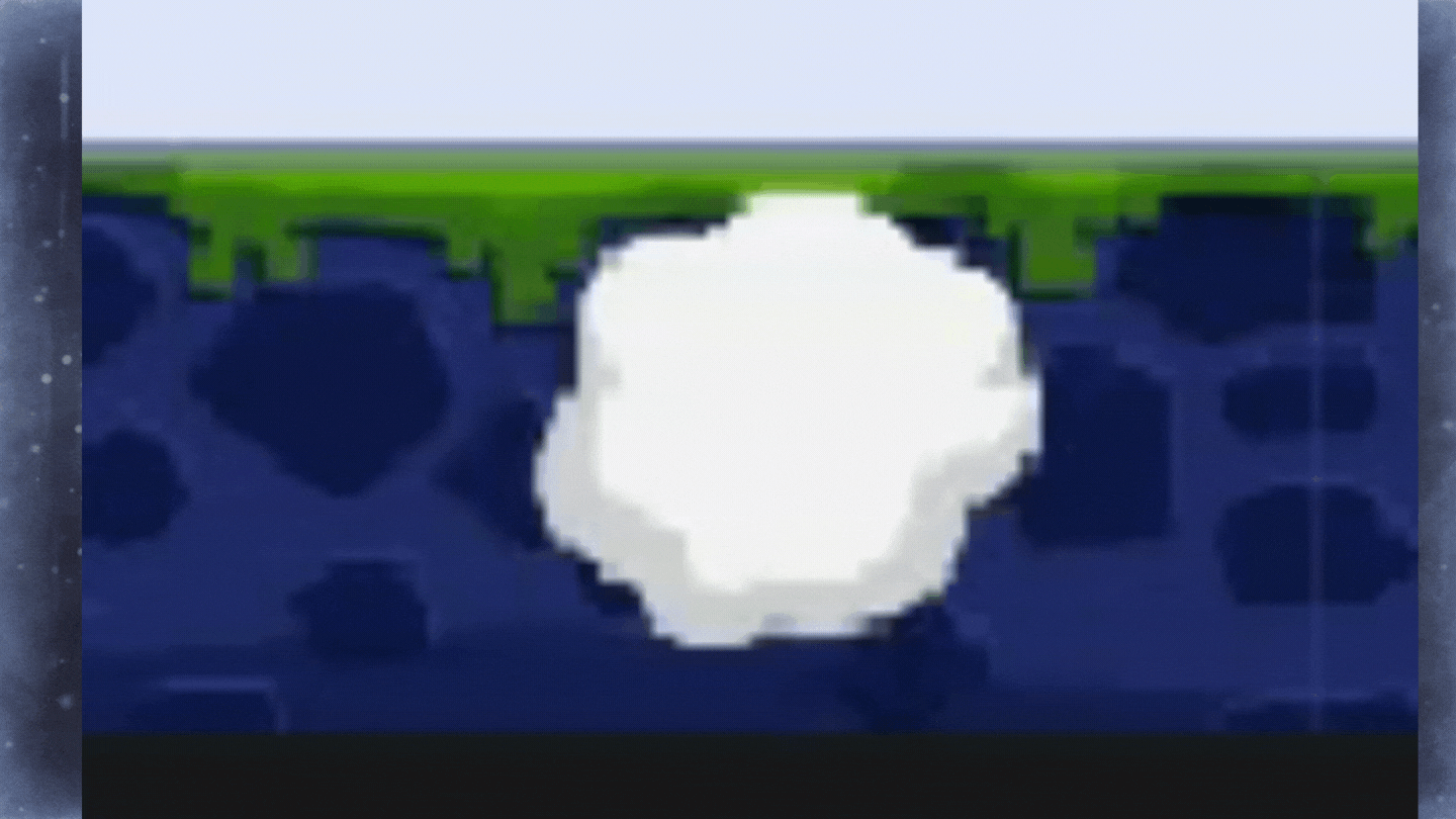

1. 死亡特效
其实就是通过帧动画来实现特效,通过图集的图片的切换,来让玩家看起来像死亡的特效
我实在图集里面找的图片来实现的在这里插入图片描述
实现结果:
如果不会制作帧动画的话,建议去我的动画专栏学习一下,很简单的
然后将这个动画制作成预制体,以便于我们的小鸟和小猪都能使用

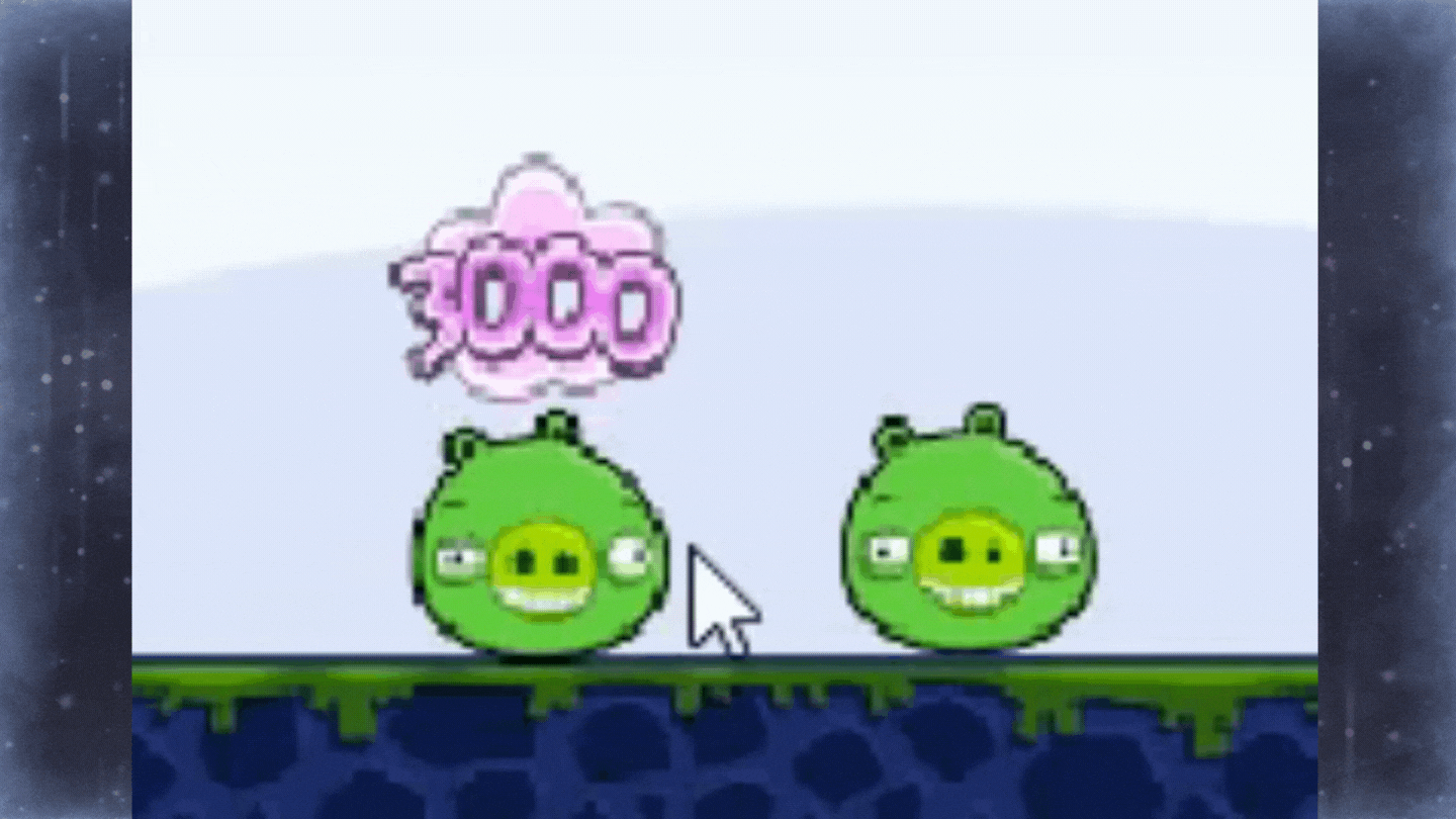

2. 加分特效
小猪死亡,我们获得加分。
这个就比较容易了,我们只需要将加分的图集制作成一个预制体即可。
直接将加分的图片拖拽到Hierarchy里面。
这个就不错,就它了
当然了,为了美观,我也给他添加了一个小小的动画,先变大,然后再消失
好了,变成预制体
3. 为小猪和小鸟添加五毛钱特效
特效制作好了,就该添加给我们的主角了

小猪:
小猪是同样的道理
public class Pig : MonoBehaviour
    public GameObject boom;//新增
    public GameObject score;//新增
    private void OnCollisionEnter2D(Collision2D collision)
        if (collision.relativeVelocity.magnitude > maxSpeed)
            //销毁小猪
            GameManager._instance.pigs.Remove(this);//将死亡的小猪从列表中移除
            Instantiate(boom, transform.position, Quaternion.identity);//新增
            Instantiate(score, transform.position, Quaternion.identity);//新增
            Destroy(gameObject);
        else if (collision.relativeVelocity.magnitude > minSpeed && collision.relativeVelocity.magnitude < maxSpeed)
            //小猪受伤,图片更换
            render.sprite = hurtPig;
完事,看看效果
还可以
