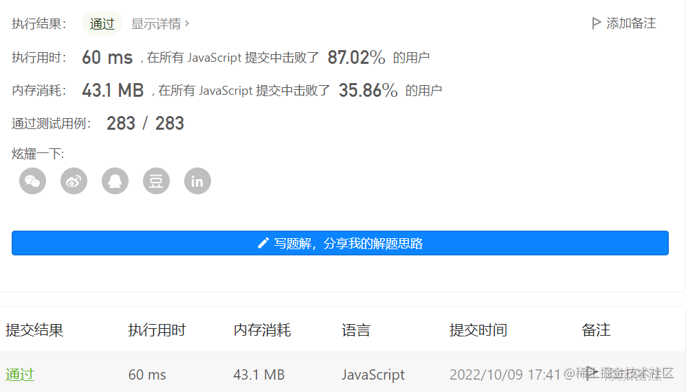

题解
  • 跟爬楼梯一样
    爬楼梯,我们要上3号阶梯,那么如何才能到达3号阶梯呢,有两种选择:从2号阶梯走1步,或者从1号阶梯走2步
那么问题的关键就在于,在两种选择中:有几种方法可以到达2号阶梯,有几种方法可以到达1号阶梯,求两种选择之和就是到达3号阶梯的方法数
即:
//递推公式
dp[i] = dp[i-1] + dp[i-2];
  • 最小花费爬楼梯
    继续假设我们越过2号阶梯,什么是越过2号阶梯,就是上了2号阶梯再付了2号阶梯的继续上楼费(加上cost[2])就是越过2号阶梯
//初始条件
dp[0] = cost[0]; 即越过0号阶梯所需最低费用
dp[1] = cost[1]; 即越过1号阶梯所需最低费用
所以dp数组的每个位置记录的是越过当前位置所需最低的费用
那么回到假设,再越过2号阶梯之前,也就是加上cost[2]之前,所需要的费用如何得到?换句话说,我该怎么到达2号阶梯,如果知道怎么到达阶梯,确保到达2号阶梯花费最小,就是到达2号阶梯之前所需的最小费用,即Math.min(dp[i-1],dp[i-2]),在加上cost[2]就是越过2号阶梯的最小值了
所以,用动态规划解题:
var minCostClimbingStairs = function(cost) {
    let len = cost.length;
    let arr = [];
    arr[0] = cost[0];
    arr[1] = cost[1];
    for(let i = 2; i < len; i++) {
        arr[i] = Math.min(arr[i-1] , arr[i-2]) + cost[i]
    return Math.min(arr[len-1], arr[len-2]);
总结
动态规划关键要找到一个等式解题~
