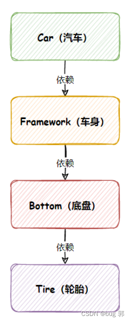

传统开发,如果我们需要造一辆车,车的依赖关系如下!
可以看到当我们制造车身是要考虑车底盘是怎样的,底盘又得依赖于轮胎!依赖关系很强,也就对应我们代码的耦合性很强,当轮胎尺寸改变了,上面所有的结构都要随着改变!来适应轮胎尺寸的改变!
对应了我们的代码实现就是需要在不同层次结构new上一层的依赖对象!
当我们某一层的对象改变了,其他层的依赖也随着改变,代码也随着改变
显然这种代码耦合性很强!

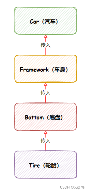

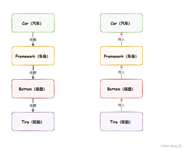

引入IoC控制反转开发
可以看到我们每一级通过传参的,将对象传入到上一层,当我们的轮胎这一层代码修改了,也不影响上面的层次,因为我们并没有在上面代码层创建对象,我们只是通过传入的对象!这样就达到了解耦的效果,也就实现了本来要创建对象到现在的不用管该对象了,我们直接接收就好了,这就是控制反转!!
对比一下就可以得出:类的创建顺序是反的,传统代码是Car 控制并创建了Framework,Framework 控制并创建了Bottom,依次往下,⽽改进之后的控制权发⽣的反转,不再是上级对象创建并控制下级对象了,⽽是下级对象把注⼊将当前对象中,下级的控制权不再由上级类控制
了,这样即使下级类发⽣任何改变,当前类都是不受影响的,这就是典型的控制反转,也就是 IoC 的实现思想。
