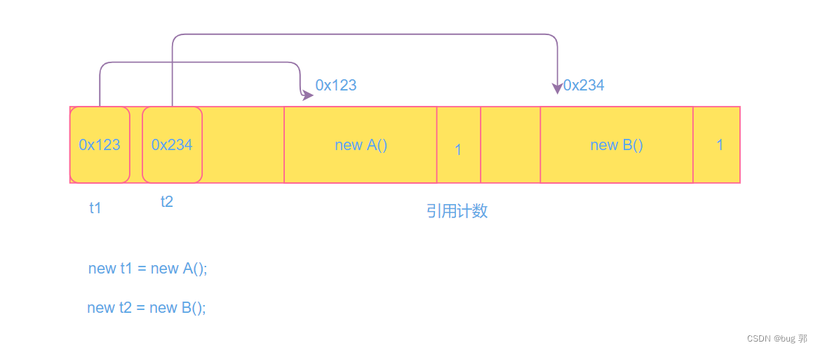

基于引用计数
我们堆上主要的保存的就是我们new的对象和成员变量,我们可以根据一块空间记录指向一个对象的引用个数,然后根据记录的引用数决定是否需要将这块空间回收,如果引用为0说明这个对象已不再使用,就可以进行垃圾回收,这就是引用计数的方式!
t1 = new A();//new A()对象的引用加一!
t2 = new B();//new B()对象的引用加一!
我们的A对象只有有t1引用指向,所以引用数为1,B对象也是如此!
当某一时刻,该引用变量释放,对应的对象引用计数也会减1,然后为0时就会将这块内存空间视为垃圾,将其回收!

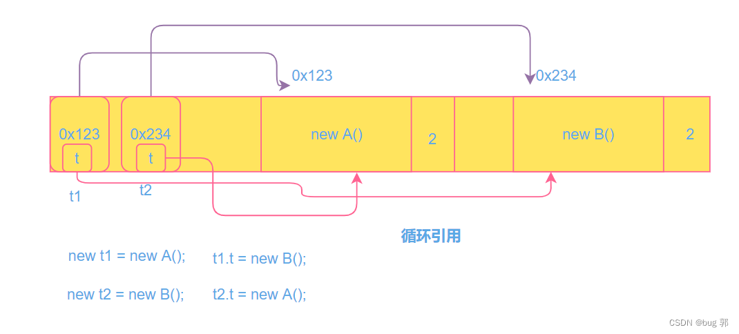

循环引用问题:
t1 = new A();
t1.t = new B();
t2 = new B();
t2.t = new A();
循环引用就是某一引用变量t1下面的属性也有引用t指向一个对象,当外面的引用变量t1释放后,new A()对象的引用计数是减1了,但是new B()对象的引用计数不会减少,t2也是如此,最后虽然t1和t2引用已经不存在,但是对象A和对象B的引用数还是1,这就尴尬了,虽然没人能拿到这两个对象,但是引用计数还是1,不能释放…
引用计数的缺点
  • 要消耗额外空间,我们需要一块特点的空间记录引用数!当我们的对象本身空间就不大时,引用计数空间就很费资源!
  • 循环引用问题,不能进准定位到垃圾!

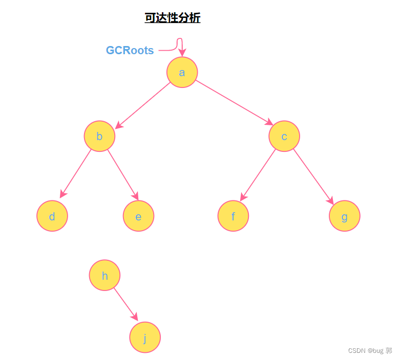

可达性分析: 就是通过额外的线程,对内存进行扫描,然后可以扫描到的对象就将其标记,这里就需要规定扫描的起始位置GCRoots,通过起始位置,类似于二叉树的深度优先遍历一样,将能够访问到的对象都标记一遍,访问不到的就是是不在使用的内存空间,也就是垃圾了!
GCRoots:
1).栈上的局部变量!
2).常量池中引用指向的对象
3).方法区中静态变量指向的对象
我们用二叉树遍历来模拟GC可达性分析:
我们通过GCRoots起始位置对内存空间进行深度优先扫描,我们可以扫描到的节点对象就是真正使用内存的对象(a,b,d,e,f,g),我们将其标记,而没有扫描到的对象(h,j)也就是垃圾,我们将其空间回收即可!

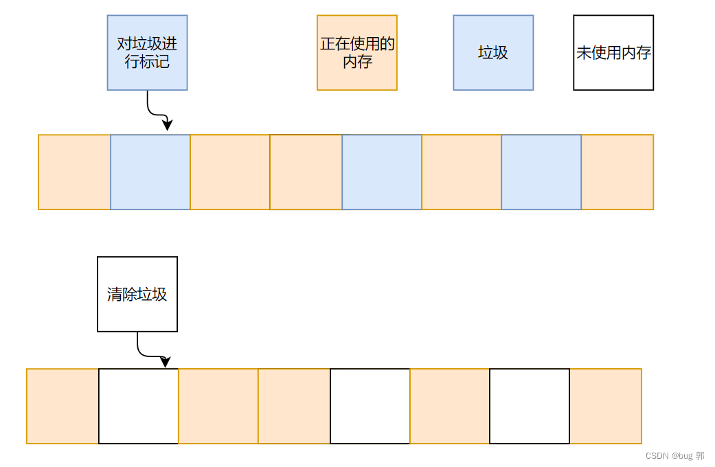

标记清除
标记清楚就是对垃圾进行标记,然后将该标记的空间进行清楚回收即可!
可以看到这种清除垃圾的算法,将内存空间回收后,会造成大量内存碎片,造成空间浪费!

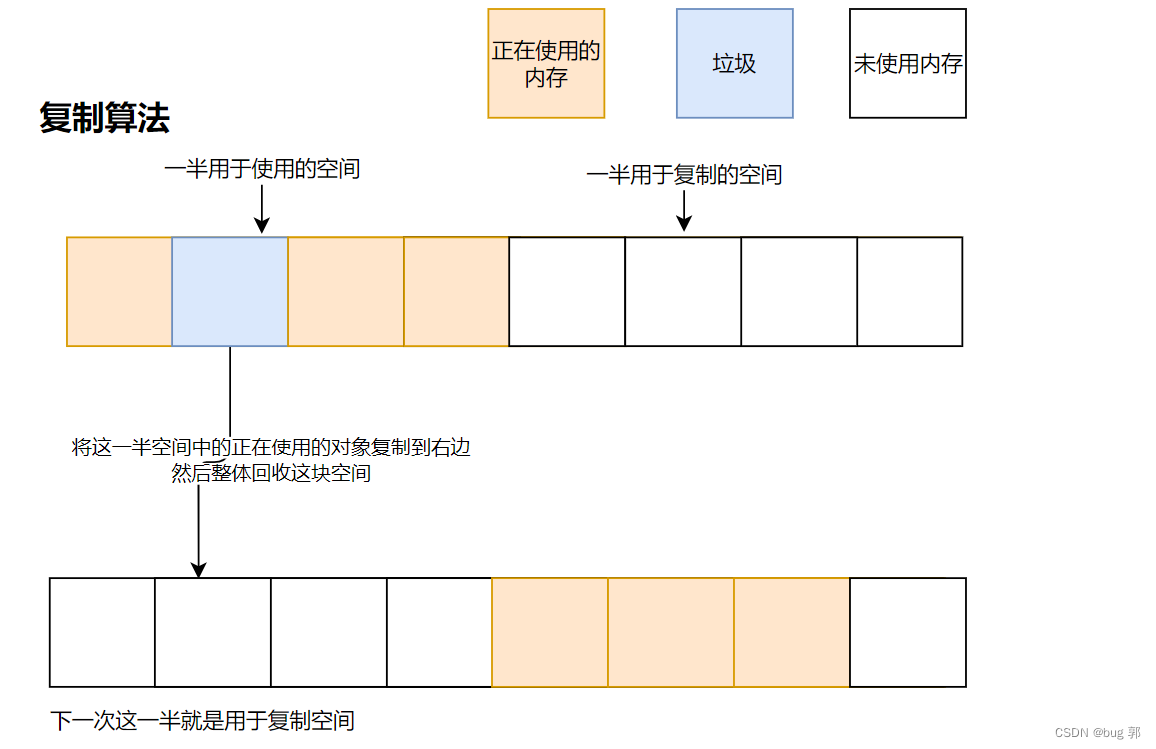

复制算法
复制算法就是空间分成2分,一份用于对象使用,一份用于复制!
当标记到了垃圾,我们需要对这一半空间中的对象复制到另外一半空间,然后整体回收这一半的空间!
虽然这个算法解决了标记清楚的内存碎片问题,但是空间利用率低!有一半的空间未被使用到!

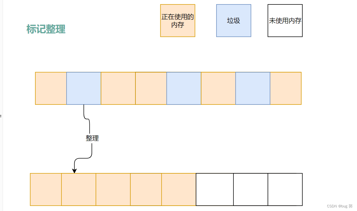

标记整理
标记整理,就类似数组中删除 某一元素,需要将数组元素进行整理!
显然这种算法解决了上述2个算法的缺点,但是效率比较低,每次整理都要耗费大量时间开销!

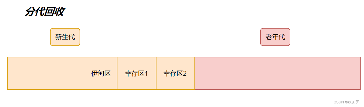

分代回收
我们JVM下的垃圾回收,将多种方案进行了结合, 一起使用,叫做分代回收!
这里的分代是根据"年龄"进行划分的,这里的年龄并不是传统意义上的年龄,是指经过一轮GC扫描后,如果对象还在,那这个对象就长一岁!根据不同岁数的对象进行了划分!
我们将堆空间进行分区,首先2个大类,新生代和老年代,然后新生代下又进行了划分,伊甸区和2个幸存区!
  • 新生代
    • 伊甸区
    我们的创建好的对象直接放入到新生代中的伊甸区下!并且伊甸区大部分对象经过一轮GC扫描后就会进行回收,只有少部分还存在!
    • 幸存区
    当伊甸区经过一轮GC扫描后,幸存的对象,就来到辛存区!辛存区的对象也会经过多轮GC扫描,这里的垃圾回收算法采用的是复制算法!然后经过多轮的GC扫描后没有被淘汰的对象就来到了老年代!
  • 老年代
老年代下的对象,GC扫描的频率会大大减低,并且这里垃圾回收的算法采用的是标记整理算法!这里的GC扫描会经过很长的时间进行扫描,因为一般能来到老年代下的对象,命都比较硬!
注意:这里老年代下的对象除了是辛存区下来的,还有就是所占空间比较大的对象,直接就来到老年代,因为大对象,不适合复制算法进行回收,并且大对象一般存活的时间也比较长!

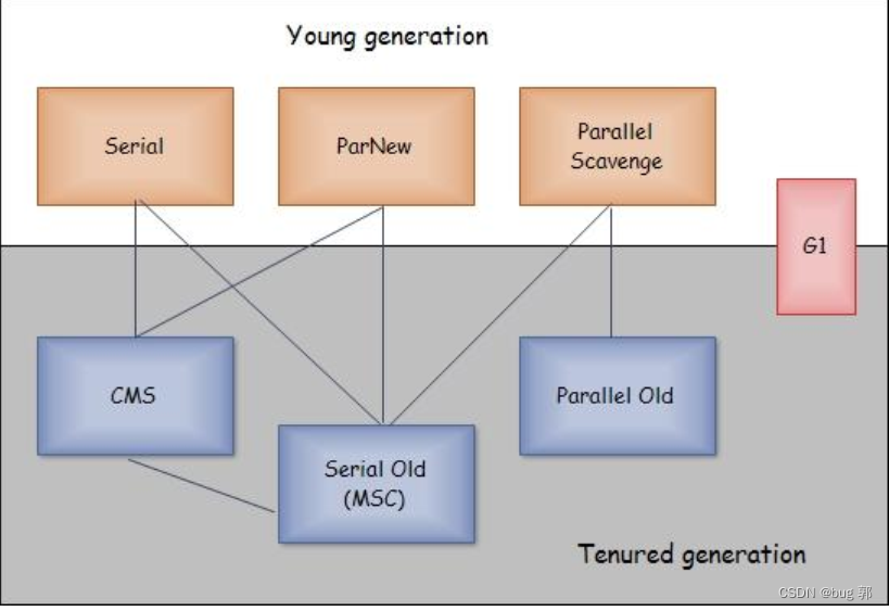

垃圾收集器
我们上述介绍的回收机制只是思想,如果要具体落地实现,要通过JVM中的垃圾收集器具体进行回收,因为随着JVM版本的更迭,收集器也不断的更新!所以我们就大致了解一下即可!
  • 串行收集
Serial 针对新生代
Serial Old针对老年代
在进行垃圾回收时,我们的业务线程需要停止工作,这种方式扫描的慢释放的页慢,产生了严重的STW!
  • 并发收集
ParNew
Parallel Scavenge上面2个都是针对新生代
Parallel Old:针对老年代
并发收集,引入了多线程,但是也是比较低效的收集方式!
  • CMS收集器
设计比较巧妙,尽可能减少STW
  • 可达性分析
    1).初始标记,速度很快,会引起短时间的STW,这里的标记只是为了找到Roots
    2).并发标记,比较慢,但是这是和业务线程并发的,不会产生STW
    3).重新标记,在并发标记时,并发的业务代码可能会影响标记结果,所以对标记进行微调,速度较快,会引起短时间的STW
  • 标记整理
    4).回收内存,和业务线程并发!
-G1收集器
把整个内存分成很多个小的区域Region,给这些Region进行标记,然后根据年龄放入不同的分代区域,扫描的时候一次扫描若干个Region,分多次扫描,所以影响业务代码最小,可以使STW减小到1ms
