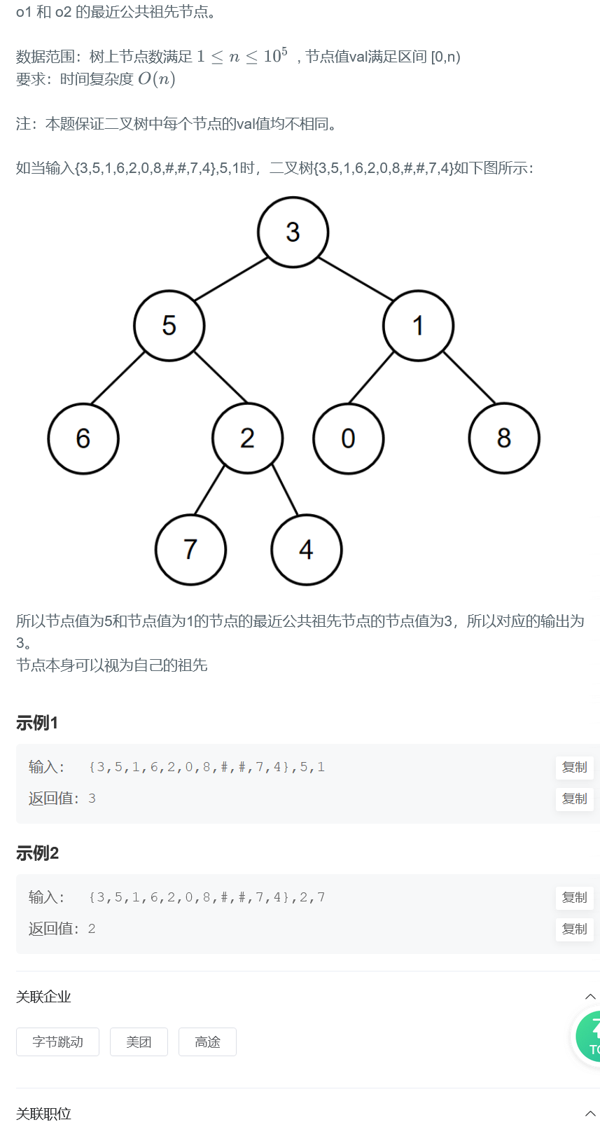

在二叉树中找到两个节点的最近公共祖先
题目链接
描述:
image-20220624130527609

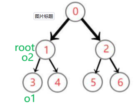

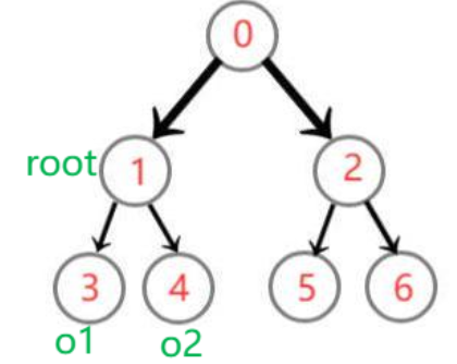

我们可以采取递归的方式!
  • o1,o2分别位于root的左右子树上
image-20220624132242936
  • o1==root,o2在其子树上!
    image-20220624132359650
