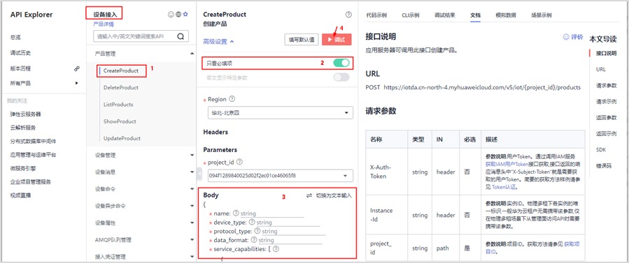

2 选择“产品管理 > CreateProduct”,填写相关参数,创建名称为“MQTT_Smoke”的产品
Tips:为了方便填写参数,可以勾选“只看必填项”,或将body切换为文本输入
请求体示例如下
其中,服务ID为sensor,两个属性alarm、smokeValue为整型值
 "name": "MQTT_Smoke",
 "device_type": "MQTT_Smoke",
 "protocol_type": "MQTT",
 "data_format": "json",
 "service_capabilities": [
   "service_id": "sensor",
   "service_type": "sensor",
   "properties": [
     "property_name": "alarm",
     "data_type": "int",
     "method": "RW"
     "property_name": "smokeValue",
     "data_type": "int",
     "method": "RW"
参数填写完成,单击“调试”发起请求

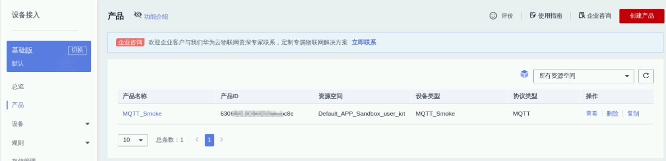

3. 请求成功,浏览器切换到控制台标签页,选择“服务列表”->“IoT物联网”->“设备接入IoTDA”,进入设备接入服务控制台,在左侧菜单栏选择“产品”,查看已创建的产品
Tips:如果请求失败,请根据错误码排查修改请求参数后重试
4 请记录产品ID,用于后续注册设备时使用

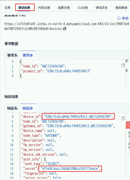

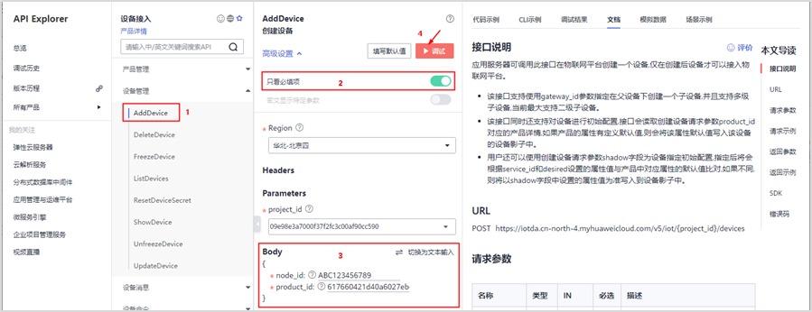

1 注册设备,浏览器切换到API Explorer标签页,然后选择“设备管理 > AddDevice”,填写相关参数,创建一个设备
Tips:为了方便填写参数,可勾选“只看必填项”,或将body切换为文本输入
请求体示例如下
其中,“product_id”从创建产品成功返回的响应结果中获取,“node_id”为设备标识码,可以自定义填写一串字符串
 "node_id": "ABC123456789",
 "product_id": "617660421d40a6027ebe06fa"
参数填写完成,单击“调试”发起请求
3 请求成功,浏览器切换到控制台标签页,进入设备接入服务控制台,在左侧菜单栏选择“设备 > 所有设备”,查看已注册成功的设备
设备为“未激活”状态,如下
4. 请记录设备ID和设备密钥,用于后续设备上报数据配置连接参数时使用

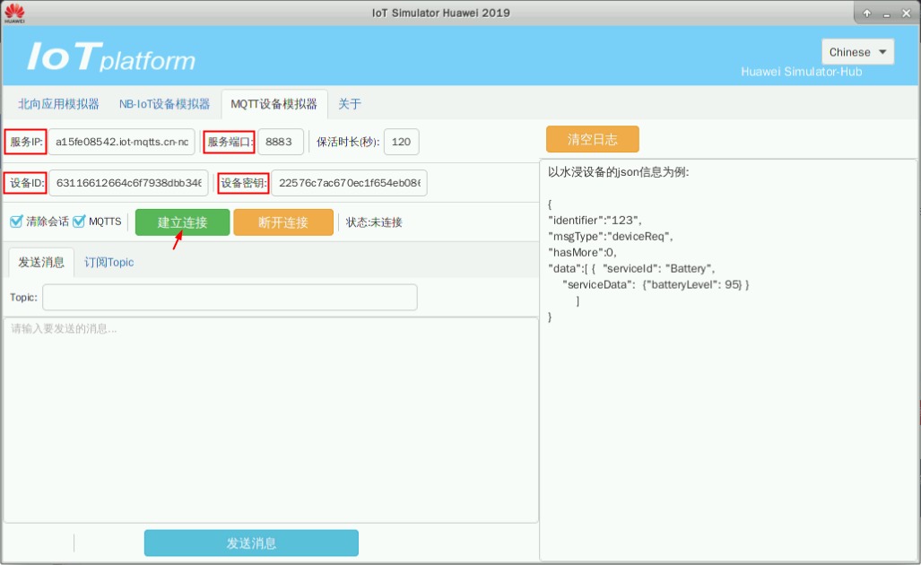

2 模拟器与平台建立连接
1. 执行以下命令打开设备接入模拟器(HubSimulator.jar),然后切换到MQTT设备模拟器页签。
/usr/local/share/jre1.8.0_181/bin/java -jar HubSimulator.jar
2. 在MQTT设备模拟器页签下,填写参数如下

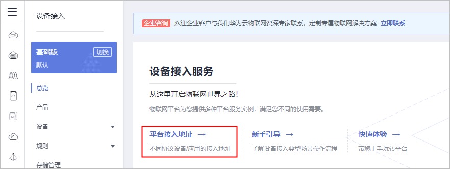

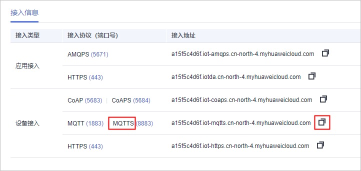

① 服务IP:进入“服务列表”-> “物联网”->“设备接入IoTDA”,在左侧栏选择“总览”,点击“平台接入地址”
复制使用MQTT/MQTTS接入信息的域名
② 服务端口:使用MQTTS接入协议对应的端口,即 8883
③ 设备ID和设备密钥:注册设备成功后返回的"device_id"和"secret",也可以从设备详情页获取

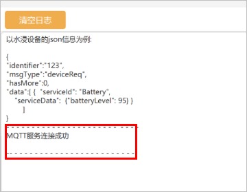

配置好以上参数后,单击“建立连接”按钮
连接成功,日志区域会打印连接成功的信息;在设备接入服务控制台可以看到设备处于在线状态

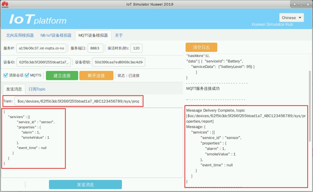

4 模拟器设备属性上报
1. 返回设备模拟器,在发送消息页签下,填写Topic及JSON消息体,单击“发送消息”完成上报
① Topic:$oc/devices/{device_id}/sys/properties/report,其中的{device_id}需要替换成实际设备ID
② JSON消息体示例如
    "services" : [{
            "service_id" : "sensor",
            "properties" : {
                "alarm" : 1,
                "smokeValue" : 1
            "event_time" : null
Tips:发送消息成功,右侧日志区域会打印“Message Delivery Complete, xxx”日志信息

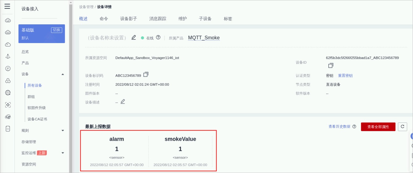

2. 浏览器切换到控制台标签页,进入设备接入服务控制台,在左侧菜单栏选择“设备 > 所有设备”,查看设备详情,最新上报数据显示如下

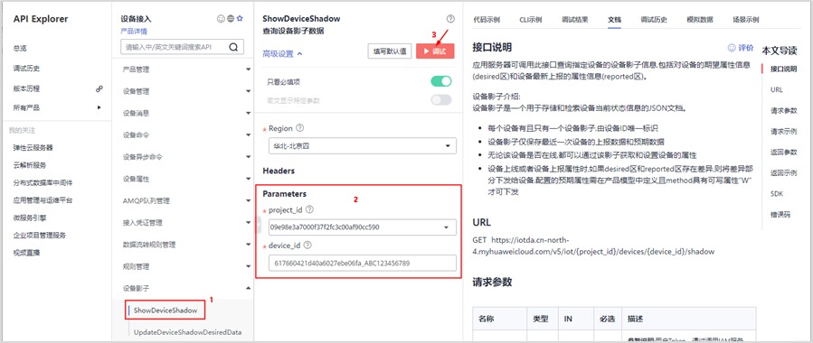

5 查询设备影子数据
1 浏览器切换到API Explorer标签页,选择“设备影子 > ShowDeviceShadow”,填写相关参数,查询设备属性
请求体为空,“device_id”填写为待查询设备的设备ID
参数填写完成,单击“调试”发起请求
2. 请求成功,查看请求结果,响应体示例如
