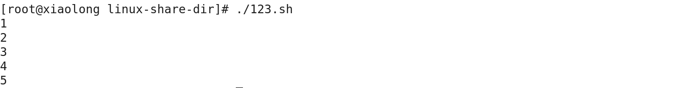

数组示例代码:
#!/bin/sh
BUFF[0]="1"
BUFF[1]="2"
BUFF[2]="3"
BUFF[3]="4"
BUFF[4]="5"
echo "One: ${BUFF[*]}"
echo "Two: ${BUFF[@]}"
运行脚本输出:
[root@localhost file_1]# ./bash_shell.sh
One: 1 2 3 4 5
Two: 1 2 3 4 5

3.4.2 基本的while循环运用
以下是一个基本的while循环,测试条件是:如果COUNTER小于5,那么返回 true。COUNTER从0开始,每次循环处理时,COUNTER加1。运行上述脚本,返回数字1到5,然后终止。
COUNTER=0
while [ $COUNTER -lt 5 ]
do
    COUNTER=`expr $COUNTER + 1`
    echo $COUNTER
done
运行结果:
