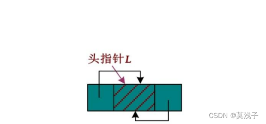

双向循环链表除了要让最后一个节点的后继指向第1个节点,还要让头节点的前驱指向最后一个节点
编辑
双向循环链表为空表时,L ->next=L ->prior=L ,如下图所示。
