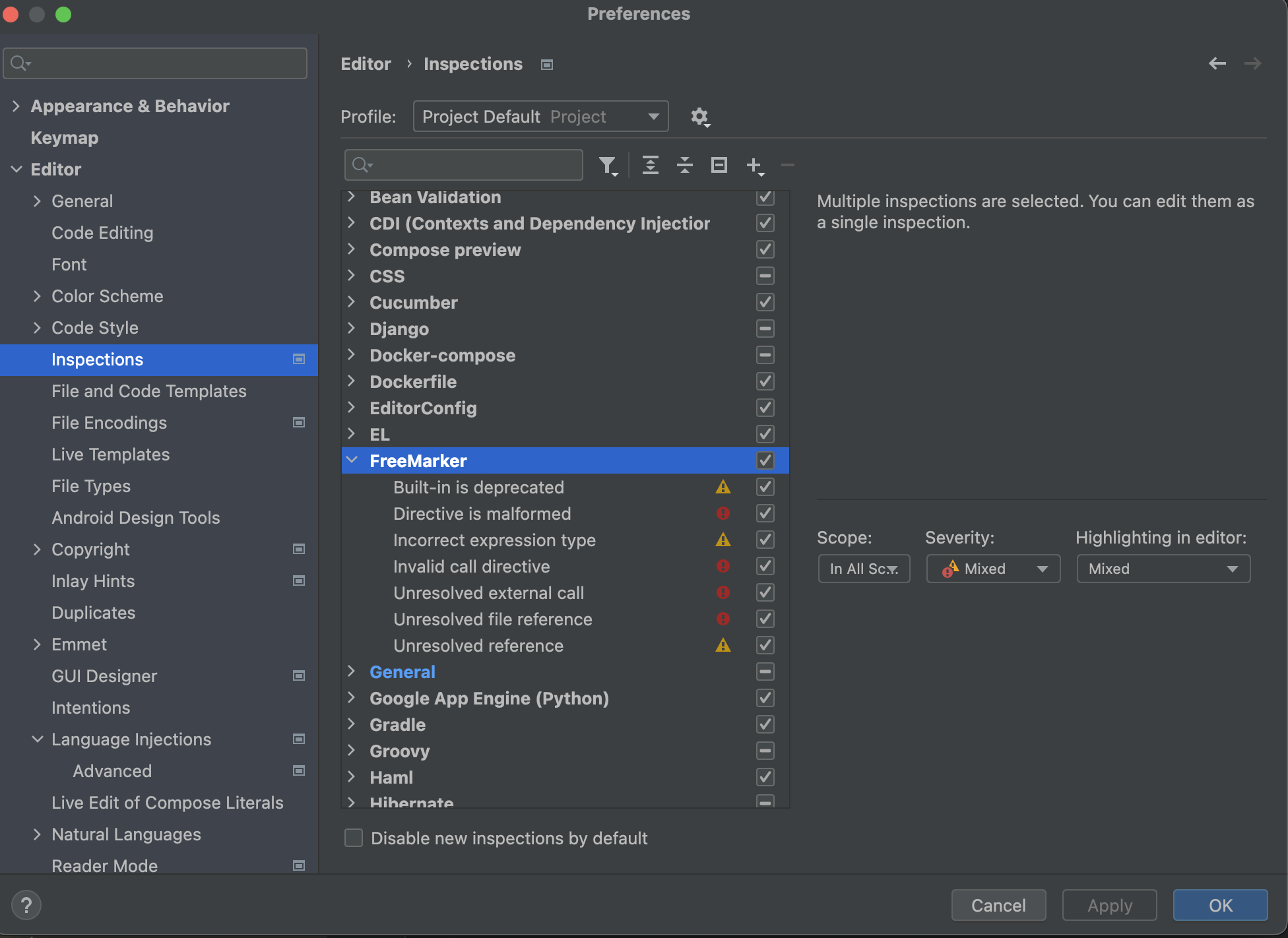

4、这第四种方式,也是比较简单的,一劳永逸,那就是关闭这种告警,眼不见心不烦,针对有洁癖的可以使用这种方式。这种方式就是关闭告警。

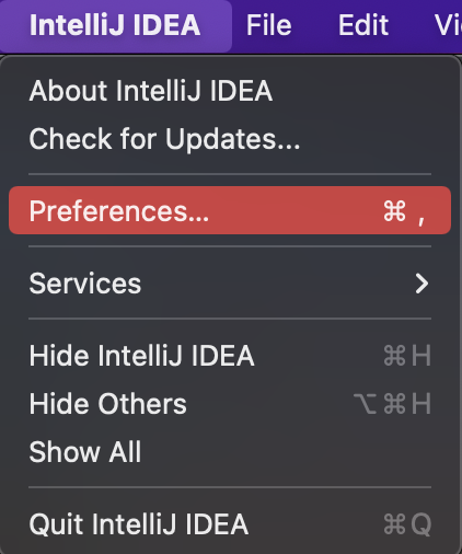

Mac模式下:InteIIiJ IDEA ==> Preferences... ==>Editor ==> Inspections ==>
或者快捷方式:command(⌘)+ ,
配置Spring、SpringBoot、SpringCloud等错误、告警信息
配置FreeMarker等错误、告警信息
