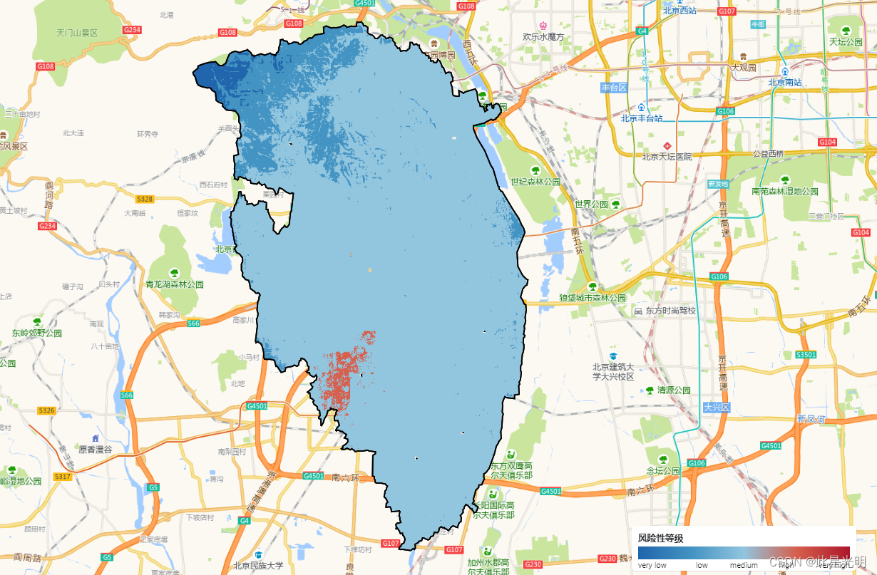

房山区洪涝灾害风险评价这个可以说不是一个APP,要改进的话可以通过UI控件设定来在MAP上完成,剩余的其它部分都可以实现在,这里灾害风险评价时暴露性结果统计与展示、脆弱性结果统计与展示、危险性结果统计与展示以及洪涝灾害风险结果统计与展示。代码的整个流程主要是受埃希纳加载研究区和数据,然后对DEM、slope、降水强度等进行归一化处理,在这里的每一个归一化处理中,都会通过获取min和max然后通过归一化公式来获取。
处理完DEM然后处理影像数据,这里用的是Landsat 8数据,并计算FVC,地表产流能力 ,但后进行监督分类,并进行河网密度,加载土壤类型数据集,紧接着脆弱性计算,GDP的计算,到道路网的距离的计算,人口密度在计算晚以上的内容后就可以直接进行4个评价分析。

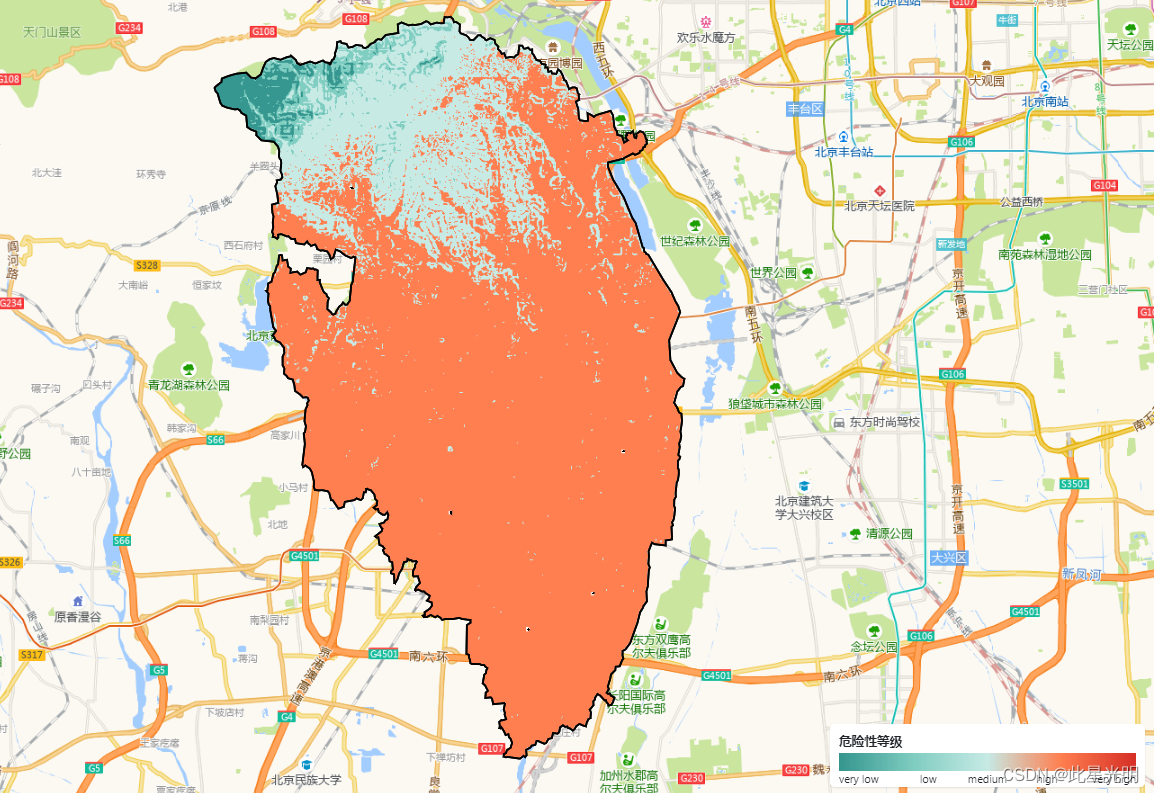

//危险性计算
var danger = ((dem_result.multiply(0.332)).add(slope_result.multiply(0.308)))
.add(pre_result.multiply(0.360))

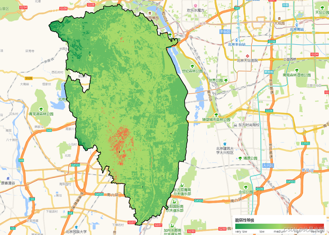

//脆弱性计算
var Vulnerability = FVC.multiply(0.207)
.add(classifer_result.multiply(0.256))
.add(RND_result.multiply(0.354))
.add(soil_result.multiply(0.183))

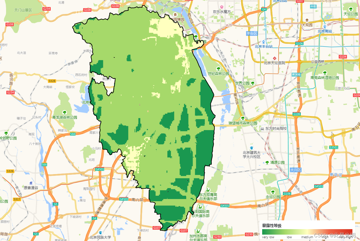

//暴露性计算
var Exposure = ((pop_result.multiply(0.411)).add(GDP_result.multiply(0.327)))
.add(road_result.multiply(0.262))

/**暴露性 */
var ExposureShow = ui.Button({
label: '暴露性等级分布图',
onClick: showExposureShow
function showExposureShow() {
var vis_exposure = {
min:0,
max:1,
palette: ["1A9850", "A6D96A", "FFFFBF", 'EF6548', 'D7301F']
addProductLayer(Exposure, vis_exposure, "Exposure");
addProductLegend('暴露性等级',
['very low', 'low', 'medium', 'high', 'very high'],
["#1A9850", "#A6D96A", "#FFFFBF", '#EF6548', '#D7301F']);
print("暴露性结果统计与展示");

title: '暴露性结果统计图',
legend: ["very low", "low", "medium", "high", "very high"],
seriesName: "暴露性等级",
generatePIEChart(Exposure, pie_options_Exposure);
print(ExposureShow);
/**脆弱性 */
var VulnerabilityShow = ui.Button({
label: '脆弱性等级分布图',
onClick: showVulnerability
function showVulnerability() {
var vis_Vulnerability = {
min:0,
max:1,
palette: ["#1A9850", "#66BD63", "#A6D96A", "#F46D43", "#D73027"]
addProductLayer(Vulnerability, vis_Vulnerability, 'Vulnerability');
addProductLegend('脆弱性等级',
["#1A9850", "#66BD63", "#A6D96A", "#F46D43", "#D73027"]);
print("脆弱性结果统计与展示");
//脆弱性结果统计与展示
var pie_options_Vulnerability = {
title: '脆弱性结果统计图',
seriesName: "脆弱性等级",
generatePIEChart(Vulnerability, pie_options_Vulnerability);
print(VulnerabilityShow);

var dangerShow = ui.Button({
label: '危险性等级分布图',
onClick: showdanger
function showdanger() {
var vis_danger = {
min:0,
max:1,
palette: ["#35978F", "#80CDC1", "#C7EAE5", "#FF7F50", "#D73027"]
addProductLayer(danger, vis_danger, 'Hazard');
addProductLegend('危险性等级',
["#35978F", "#80CDC1", "#C7EAE5", "#FF7F50", "#D73027"]);
print("危险性结果统计与展示");
//危险性结果统计与展示
var pie_options_danger = {
title: '危险性结果统计图',
seriesName: "危险性等级",
generatePIEChart(danger, pie_options_danger);
print(dangerShow);

var pie_options_FloodDisasterrisk = {
title: '风险性结果统计图',
seriesName: "风险等级",
generatePIEChart(FloodDisasterrisk_cal, pie_options_FloodDisasterrisk);
print(FDRCShow);
洪涝灾害风险分布图
危险性等级分布图
脆弱性等级分布图
暴露性等级分布图
