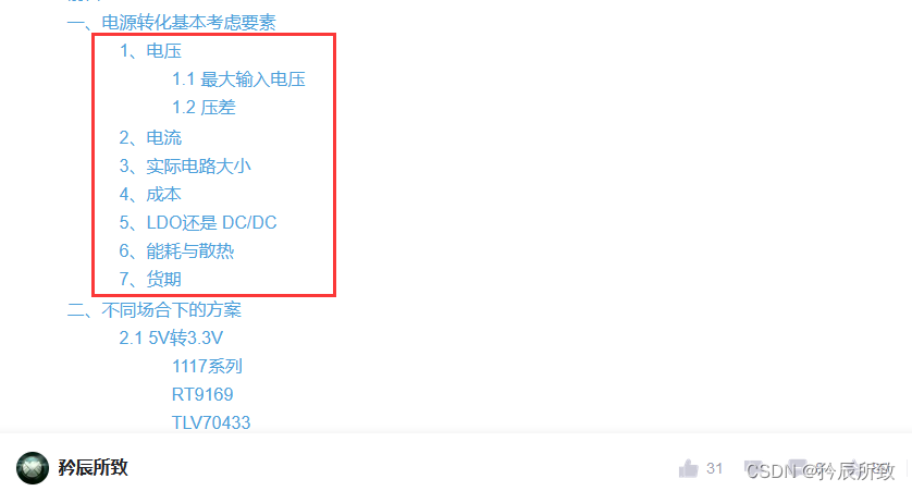

通用因数
首先说些通用的因数,这个在文章 [聊聊实际使用的电源转化电路,分享一些不同场合下的转3.3V电路](https://bbs.huaweicloud.com/blogs/375616授人以鱼不如授人以渔,实际项目的元器件选型,如何选择合适的元器件 … 矜辰所致) 中已经分析过了,如下图:
大家可以自己去看,除了上面写这些,我们还得看看手头这个事情的实际情况。

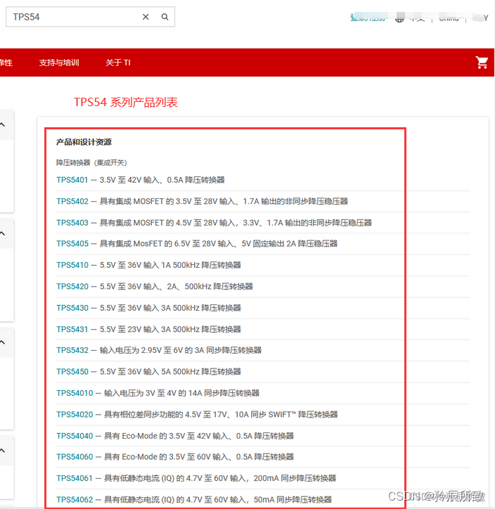

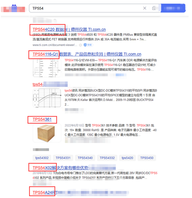

    这里教大家一个方法,想看看是否有同系列类型的芯片,可以直接上网搜索,比如我们替换 TPS5410,可以搜索 TPS5 、TPS54、TPS541 之类的内容。
    通过上图我们可以知道,TPS54xx 家族有很多系列产品,那么结合我们的情况,那这样是最好的了,我们就从这里选一个性价比比较合适的芯片,如果最后实在价格都很高,我们再考虑其他的。

因为我们初步的目标已经确定了,从 TI 的TPS54xx 家族系列里面找,所以我们可以直接到 Ti 的官方查看,官网在网上搜一下就可以,然后直接搜索 TPS54 ,如下图:
上面搜索的结果,我们可以通过电压以及类型排除一部分:
  • 输入要大于 24V
  • 输出要是可调节的或者固定 3.3V
  • 最后面2个 照明 LED 驱动去掉

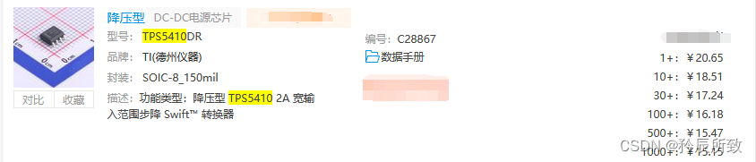

在上面我们查看到 TPS5410 16 元(100+),那么如果我们能找到一款 10元以内的就最好了。

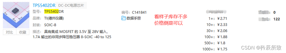

比如 TPS5402, 价格很美,但是库存不多,在网站下面可以多看看其他货源的货期个库存,这个可以留作参考:

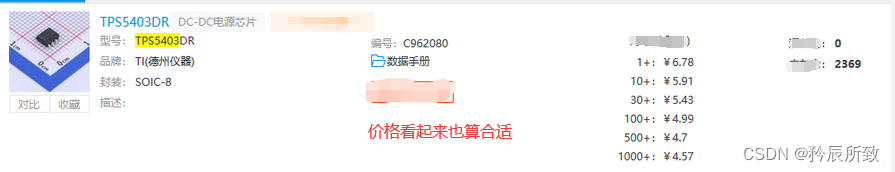

比如 TPS5403 ,固定 3.3V输出,感觉库存也很多,而且价格还很合适,这也算是备选之一:

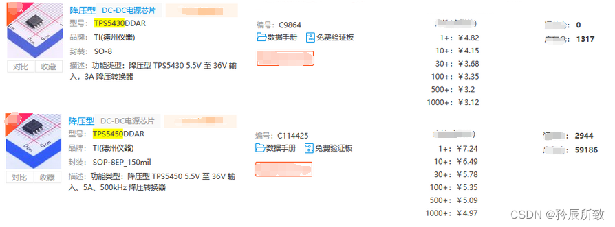

最后通过第一步的选择,除了 TPS5410 本身,可选的器件为: TPS5402 、TPS5403、TPS5430、TPS5450 。
一下子感觉就快出结果了……,哇可以!
上面其实已经贴图了2中可选的,下面就把 TPS5430, TPS5450 的图放一下:
那其实这个通过第一步,我已经就确定了使用哪款 DC-DC 了,就是 TPS5430 ,简单说一下原因:
  • 立创基础库,说明通用,用户基础大,货期稳定
  • 价格合适 3.35(100+)
  • 其他的都满足应用需求
当然说明一下,得以顺利一步到位还是因为选择的是 TI 这种大厂的产品,他们产品线广,系列型号多,所以在以后替换升级的时候相对来说会简单一些。

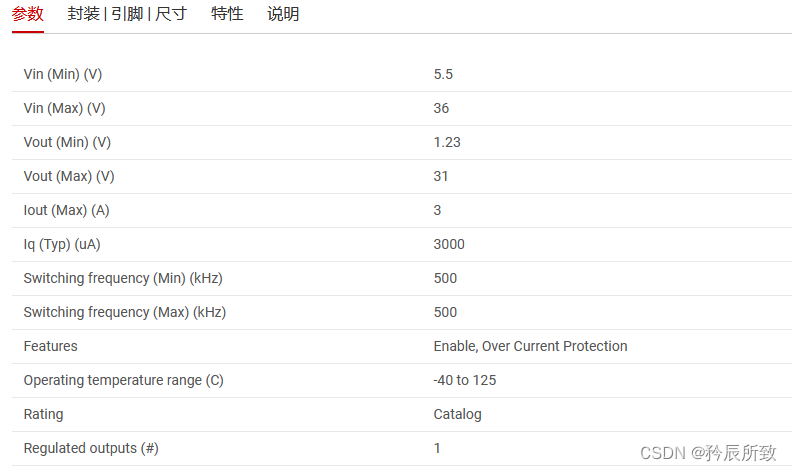

3.3 筛选目标 — 性能参数
那没办法啊,上面的第一步就找到了我要的芯片,我这个确实是实打实的项目替换选型说明,第一步就找到了,我这里确实没法写下去了……
但是为了给大家一些建议,如果在上面选择完毕以后,有几款不太确定,就从他们的参数性能入手,打个比方:
对于 TPS5430 和 TPS5450 ,不用点进去看详情,就知道,其实就是输出电流后面的更大,而我们需要的负载根本用不到这么大,所以便宜的 3A 完全可以满足需求,这个时候,肯定是哪个便宜用哪个。
产品点进去可以看到详细参数:
如果产品有特殊需求,可以经过第一次筛选以后,查看详细参数再次筛选。

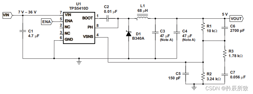

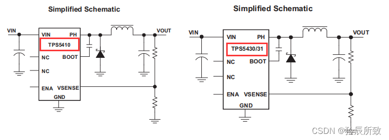

来简单看下 TPS5410 和 TPS5430 的手册,他们的典型电路如下:
通过这里我基本可以确定,搞不好都是 pin to pin 的(实际上如果直接替换,我感觉应该也是可以用起来的也没有什么问题,毕竟我们的负载要求低),但是为了使得更加稳定,我们得看一下推荐电路
但是我们得看一下实际电路推荐:
TPS5410 输出 5V 推荐电路(TPS5410 没有输出 3.3V 的推荐电路):

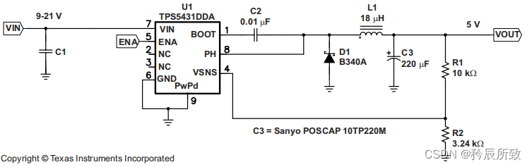

TPS5430 输出 5V 推荐电路:

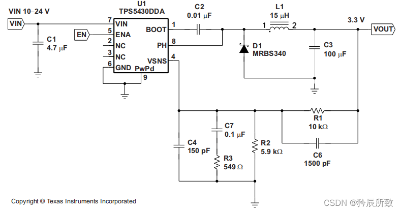

TPS5430 输出 3.3V 推荐电路:
完全按照手册推荐的设计来选择元器件,肯定是没有问题的,但是我这里并不想改动太多,最好以前的电路直接用,那么可以不可以呢?

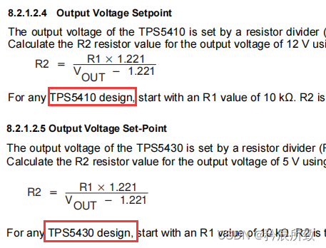

这里我们还有一个重要的问题需要确定一下,就是 R1 和 R2 电阻的比例两个芯片是否一致:
OK! 比例是一致的关系,那对于本次的替换,我就不按手册来,再次声明,按照手册来才是最最规范标准的,但是我这里不想改太多,我先进行替换测试。
不按手册来的结果,可能会导致电源纹波大,噪声大,输出电流变小,等等之类的问题,要考虑到自己的产品是否能够接受这些可能出现的问题。
那最后替换设计,建议按照上面的图 “TPS5430 输出 3.3V 推荐电路” 来设计,博主个人作为测试,我就直接 pin to pin 进行测试一把,我会换一下电感把 68uH 换成 18uH,然后电感后面那个电容把以前的 47uF 换成 220uF 。其实就是使用 5V 输出推荐电路,但是电阻换成 3.3V 输出比例的电阻。
