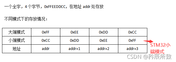

..修改文中以前的问题,增加后续问题说明(数据存储大小端模式)

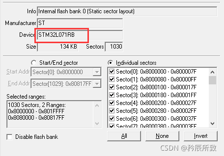

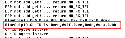

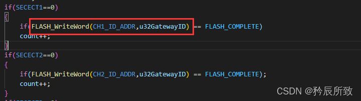

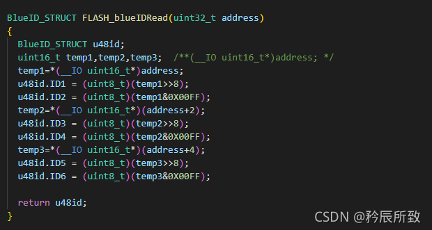

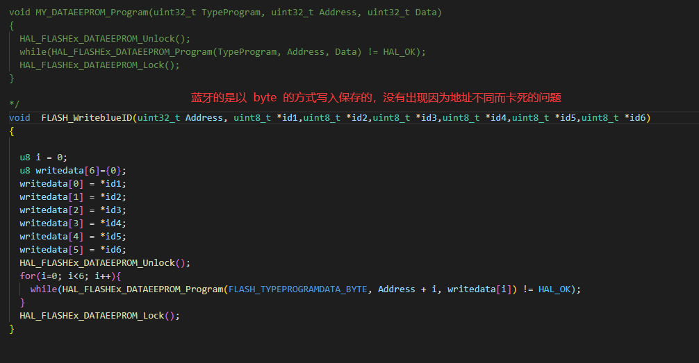

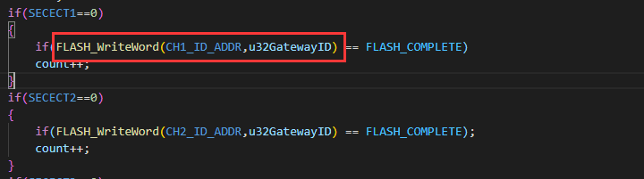

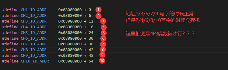

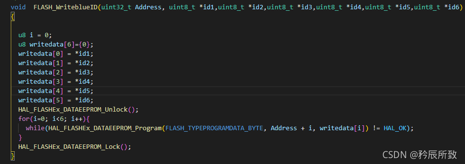

..增加后续问题2.4.3(STM32L071RBT6 EEPROM读写全字问题)
..更新一下STM32L071 EEPROM读写全字问题最后解决说明

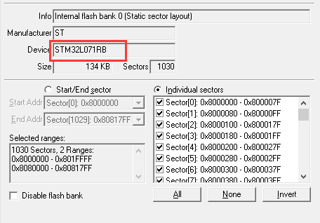

1、STM32L051内部存储模块地址范围
开始找到F103的FLASH图复习了一遍,然后L051C8T6,64KB的flash, 然后我惊奇的发现还有2KB的EEPROM。
发现L051系列的地址与F103完全不同,F103的flash每页的长度有1KB(小容量<=64KB)和2KB(大容量128KB起)查看各种资料,
查了2个小时,
还是不知道L051的flash 每页长度是 128Byte 还是256Byte????????????????????????

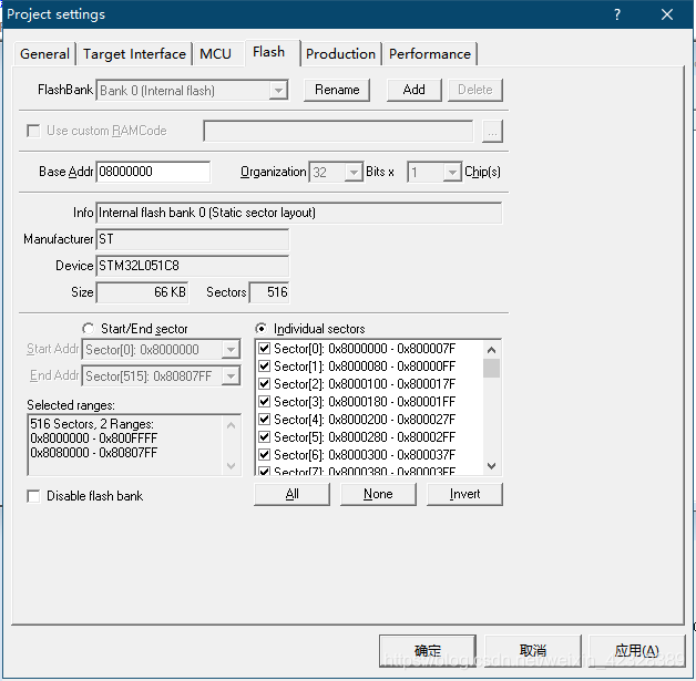

还是请教了一下大佬,发现直接在J-Flash中可以找到答案,先上个F103的图:
然后来看个L051的图:
图中64KB 的flash 和2KB的EEPROM都能都明显的看出地址,flash 512页,每页128bytes,EEPROM只有4页,每页512bytes.知道了基本的地址,就可以操作起来了。
最后还需要确定的一点事,最小擦除单元是128bytes,还是256bytes,按以前的认知,删除是按照一个Sector擦除的,也就是128bytes,但是我查看了一些网上的例子和资料,有的是说256bytes,所以后面需要自己确定一下。
其实在HAL库的 stm32l0xx_hal_flash.h 文件中有过 FLASH_PAGE_SIZE 的定义,就是128bytes :

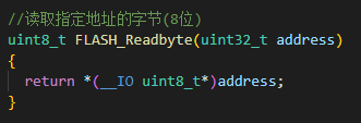

//读取指定地址的半字(16位数据)
uint16_t FLASH_ReadHalfWord(uint32_t address)
  return *(__IO uint16_t*)address;
//读取指定地址的全字(32位数据)
uint32_t FLASH_ReadWord(uint32_t address)
  return *(__IO uint32_t*)address;

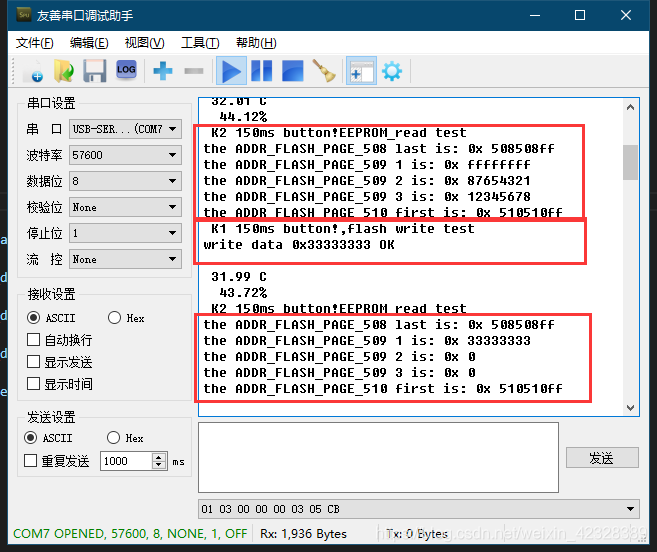

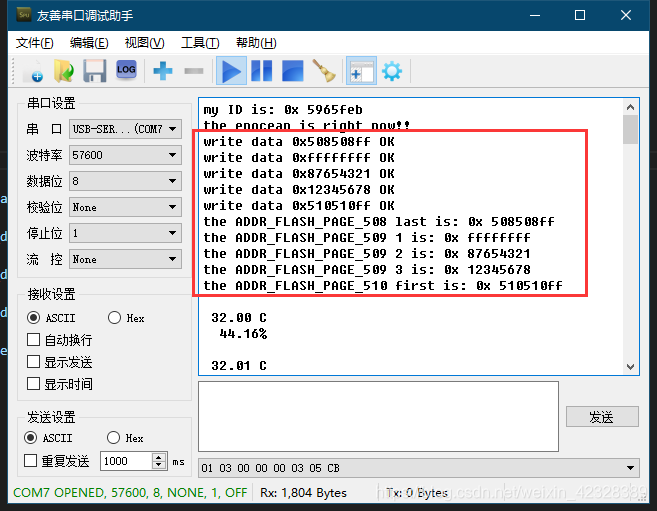

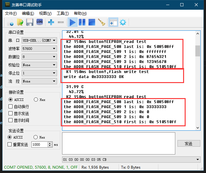

自己修改了一个函数, 改成这样以后,就能直接在想写入的地方写入数据了,到这里,flash足够我项目中的使用了。但是还有最后一个疑问,就是擦除的一页到底是不是128bytes我来验证一下。
u32 write_data1 = 0X12345678;
u32 write_data2 = 0X87654321;
u32 write_data3 = 0XFFFFFFFF;
MY_DATAFLASH_Program(ADDR_FLASH_PAGE_508 + 124,0X508508FF);
MY_DATAFLASH_Program(ADDR_FLASH_PAGE_509,write_data3);
MY_DATAFLASH_Program(ADDR_FLASH_PAGE_509+4,write_data2);
MY_DATAFLASH_Program(ADDR_FLASH_PAGE_509+8,write_data1);
MY_DATAFLASH_Program(ADDR_FLASH_PAGE_510,0X510510FF);
read_data1 = FLASH_ReadWord(ADDR_FLASH_PAGE_508 + 124);
 printf("the ADDR_FLASH_PAGE_508 last is: 0x %x \r\n",read_data1);
  read_data1 = FLASH_ReadWord(ADDR_FLASH_PAGE_509);
  printf("the ADDR_FLASH_PAGE_509 1 is: 0x %x \r\n",read_data1);
  read_data1 = FLASH_ReadWord(ADDR_FLASH_PAGE_509 + 4);
  printf("the ADDR_FLASH_PAGE_509 2 is: 0x %x \r\n",read_data1);
  read_data1 = FLASH_ReadWord(ADDR_FLASH_PAGE_509 + 8);
  printf("the ADDR_FLASH_PAGE_509 3 is: 0x %x \r\n",read_data1);
  read_data1 = FLASH_ReadWord(ADDR_FLASH_PAGE_510);
  printf("the ADDR_FLASH_PAGE_510 first is: 0x %x \r\n",read_data1);
if(btn_getState(&K2_BUTTON_150mS) == BTN_EDGE2){
        printf(" K2 150ms button!EEPROM_read test\r\n");
if(btn_getState(&K1_BUTTON_150mS) == BTN_EDGE2){
        // printf(" K1 150ms button!,EEPROM_Erase test\r\n");
        // MY_DATAEEPROM_Program(FLASH_TYPEPROGRAMDATA_WORD, DATA_EEPROM_START_ADDR, write_data1);
        printf(" K1 150ms button!,flash write test\r\n");
        MY_DATAFLASH_Program(ADDR_FLASH_PAGE_509,0X33333333);
        HAL_GPIO_TogglePin(LED_GPIO_Port, LED_Pin);
因为地址位置如果有数据的话会擦除一页再写入,所以我们看了一下508页最后一个地址,和510页的第一个地址数据,对509页的数据进行了操作,结果发现不会改变508 和510的数据,509页的数据会全部清除!
所以得出的结论显而易见,flash擦除按照一页一页擦除,
在L051上面一页为128bytes,而且擦除后数据全部为 0;

最近有一个项目,因为缺货 STM32L051R系列缺货,买了 STM32L071RBT6 替代:
看了一下地址,其实我们上面所有的测试代码基本都是可以直接用的,代码直接用STM32L051的代码也是可以的,实际项目中,还是使用EEPROM比较方便,所以在使用EEPROM的时候,发现了一个问题(并不是换了芯片的问题),还是数据读取和写入的问题。

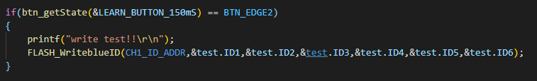

下面程序的硬件平台是 STM32L071RBT6,首先在程序中,有一个写ID的函数:
写入IO是通过字节的方式 byte 写入的,写了6个字节(蓝牙设备的ID)。
然后最初读取的函数用的是:
使用这个读ID的函数,问题就出来了。

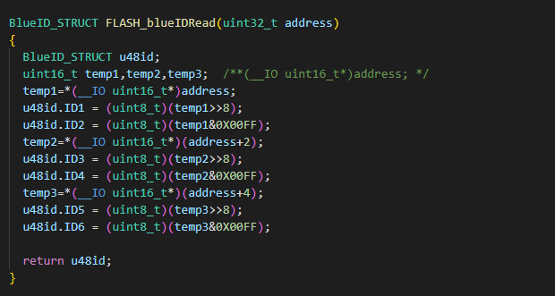

上图代码中,我读取ID使用的是半字读取,处理方式是把读到的半字前面8位给ID1, 后面8位给ID2, 但是测试中发现数据读出来与想要的相反,什么意思呢,看下面的测试说明:
上电打印出EEPROM中读取的一个地址的,每个ID(每个ID是uint8_t类型)的数据,在代码开始定义了测试数据:
BlueID_STRUCT test;
CHBlueID_STRUCT Flash_PowerOn_BlueCheck()
	CHBlueID_STRUCT PowerOn_ID;
	PowerOn_ID.CH1ID = FLASH_blueIDRead(CH1_ID_ADDR);
	PowerOn_ID.CH2ID = FLASH_blueIDRead(CH2_ID_ADDR);
	PowerOn_ID.CH3ID = FLASH_blueIDRead(CH3_ID_ADDR);
	PowerOn_ID.CH4ID = FLASH_blueIDRead(CH4_ID_ADDR);
	PowerOn_ID.CH5ID = FLASH_blueIDRead(CH5_ID_ADDR);
	PowerOn_ID.CH6ID = FLASH_blueIDRead(CH6_ID_ADDR);
	PowerOn_ID.CH7ID = FLASH_blueIDRead(CH7_ID_ADDR);
	PowerOn_ID.CH8ID = FLASH_blueIDRead(CH8_ID_ADDR);
	PowerOn_ID.CH9ID = FLASH_blueIDRead(CH9_ID_ADDR);
	PowerOn_ID.CH10ID = FLASH_blueIDRead(CH10_ID_ADDR);
	return PowerOn_ID;
BlueChipID = Flash_PowerOn_BlueCheck(); //上电先把ID读出来做比较
//打印一个出来测试,看结果
printf("BlueChipID.CH1ID is 0x%x,0x%x,0x%x,0x%x,0x%x,0x%x\r\n",BlueChipID.CH1ID.ID1,BlueChipID.CH1ID.ID2,BlueChipID.CH1ID.ID3,BlueChipID.CH1ID.ID4,BlueChipID.CH1ID.ID5,BlueChipID.CH1ID.ID6);
test.ID1= 0XFF; //结构体每个元素是 uint8_t 类型
test.ID2= 0XEE;
test.ID3= 0XDD;
test.ID4= 0XCC;
test.ID5= 0XBB;
test.ID6= 0XAA;
while (1){...}
在程序中通过操作,写入测试数据,调用上面提到过的写ID的函数,写ID的函数是每个字节每个字节写的:

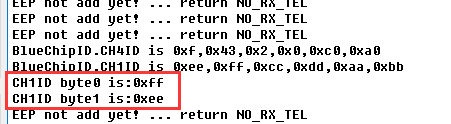

按我们希望的结果来说,读出来按照顺序打印,应该是:0xff,0xee,0xdd,0xcc,0xbb,0xaa 。测试实际上是:

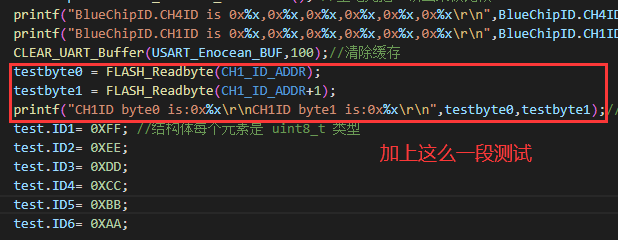

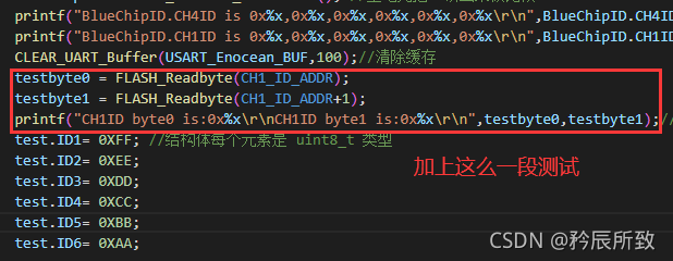

为了确实是读的问题还是写的问题,添加了读字节的函数:
打印的结果:

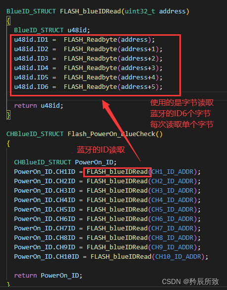

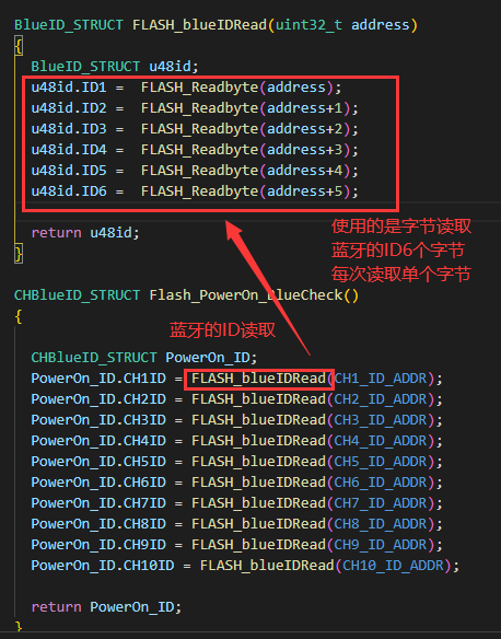

说明确实是ID的读取函数出的问题,是因为使用的半字读取,问题处理不麻烦,我们把读取函数修改一下:
BlueID_STRUCT FLASH_blueIDRead(uint32_t address)
	BlueID_STRUCT u48id;
  // uint16_t temp1,temp2,temp3;  /**(__IO uint16_t*)address; */
  // temp1=*(__IO uint16_t*)address;
	// u48id.ID1 = (uint8_t)(temp1>>8);
	// u48id.ID2 = (uint8_t)(temp1&0X00FF);
  // temp2=*(__IO uint16_t*)(address+2);
	// u48id.ID3 = (uint8_t)(temp2>>8);
	// u48id.ID4 = (uint8_t)(temp2&0X00FF);
	// temp3=*(__IO uint16_t*)(address+4);
	// u48id.ID5 = (uint8_t)(temp3>>8);
	// u48id.ID6 = (uint8_t)(temp3&0X00FF);
  u48id.ID1 =  FLASH_Readbyte(address);
  u48id.ID2 =  FLASH_Readbyte(address+1);
  u48id.ID3 =  FLASH_Readbyte(address+2);
  u48id.ID4 =  FLASH_Readbyte(address+3);
  u48id.ID5 =  FLASH_Readbyte(address+4);
  u48id.ID6 =  FLASH_Readbyte(address+5);
  return u48id;
测试结果才正常了,如下图:
2.4.2 问题的分析(大小端模式数据格式)
出现上面的问题,其实是和我们经常说的大端模式和小端模式有关的。
STM32使用的是小端模式,简单介绍一下大端模式小端模式数据存放的方式,如下图:
知道上面的知识,我们在开始的读取函数中是直接读取的半字(__IO uint16_t*)address;,但是我们写入的时候是一个字节一个字节写入,上面的例子所以我们内存中的数据实际上如下图所示:
使用(__IO uint16_t*)address;去读取,读取出来的数值一个uint16_t类型的数值:
假设是 a,a=*(__IO uint16_t*)addr;会有a = 0xEEFF; 所以高8位变成了 0xEE。 OK! 解释清楚!问题解决!

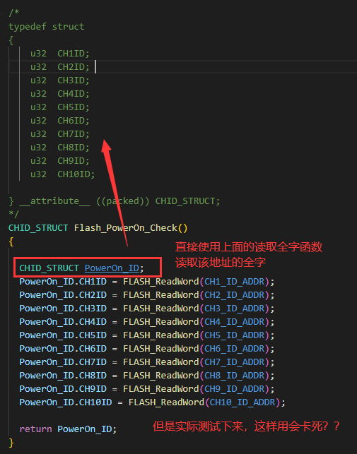

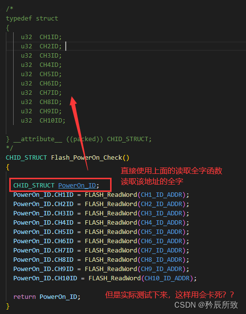

前面其实测试过,读取全字是可以的,直接使用return *(__IO uint32_t*)address;:便可以读到该地址的全字:
所以在后面使用过程中,有这么一个函数:
一开始还真的不知道哪里出了问题?折腾了好一阵才发现调用函数读取ID时就会卡死。
问题的解决:

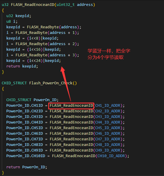

因为还有另外一个蓝牙版本的产品,如果是蓝牙设备的ID,因为蓝牙设备的ID是6位的,所以当时读取蓝牙的ID的时候使用的是(蓝牙版本是没问题的):
其实折腾了好一会儿,后来想着蓝牙是读一个字节,要不要试着把 全字 分为 4个字节,单独读取试一试?
于是学蓝牙把程序分为4个字节读取:
代码也放一下,方便复制:
u32 FLASH_ReadEnoceanID(uint32_t address)
  u32 keepid;
  u8 i;
  keepid = FLASH_Readbyte(address);
  i = FLASH_Readbyte(address + 1);
  keepid = (i<<8)|keepid;
  i = FLASH_Readbyte(address + 2);
  keepid = (i<<16)|keepid;
  i = FLASH_Readbyte(address + 3);
  keepid = (i<<24)|keepid;
  return keepid;
CHID_STRUCT Flash_PowerOn_Check()
	CHID_STRUCT PowerOn_ID;
	PowerOn_ID.CH1ID = FLASH_ReadEnoceanID(CH1_ID_ADDR);
	PowerOn_ID.CH2ID = FLASH_ReadEnoceanID(CH2_ID_ADDR);
	PowerOn_ID.CH3ID = FLASH_ReadEnoceanID(CH3_ID_ADDR);
	PowerOn_ID.CH4ID = FLASH_ReadEnoceanID(CH4_ID_ADDR);
	PowerOn_ID.CH5ID = FLASH_ReadEnoceanID(CH5_ID_ADDR);
	PowerOn_ID.CH6ID = FLASH_ReadEnoceanID(CH6_ID_ADDR);
	PowerOn_ID.CH7ID = FLASH_ReadEnoceanID(CH7_ID_ADDR);
	PowerOn_ID.CH8ID = FLASH_ReadEnoceanID(CH8_ID_ADDR);
	PowerOn_ID.CH9ID = FLASH_ReadEnoceanID(CH9_ID_ADDR);
	PowerOn_ID.CH10ID = FLASH_ReadEnoceanID(CH10_ID_ADDR);
	return PowerOn_ID;
测试一下,发现就好了,至于原因,目前还不知道为什么……(最后问题解决有说明,内存字节对齐问题)

本来以为解决了上面问题OK了,可是后面测试的时候发现写的时候也有问题:
一直用的写全字函数为:
FLASH_Status  FLASH_WriteWord(uint32_t Address, uint32_t Data)
	FLASH_Status i = FLASH_COMPLETE;
	HAL_FLASHEx_DATAEEPROM_Unlock();
  while(HAL_FLASHEx_DATAEEPROM_Program(FLASH_TYPEPROGRAMDATA_WORD, Address, Data) != HAL_OK);
	HAL_FLASHEx_DATAEEPROM_Lock();
	return i;
在程序中会调用此函数进行 ID 保存:
但是使用时候发现:
问题的解决:

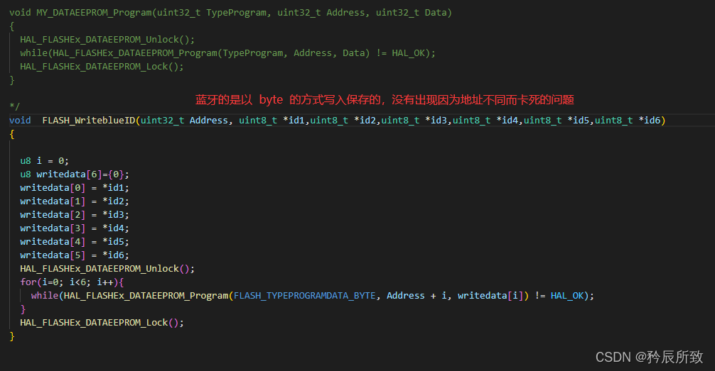

其实这个问题也莫名其妙,真是说不出来为什么,估计是得详细的查看数据手册,但是还是 因为 在蓝牙的版本上面没有此类问题:
所以这里还是尝试改成 以 字节 方式写入:
  FLASH_Status state = FLASH_COMPLETE;
  u8 i = 0;
  u8 writedata[6]={0};
  writedata[0] = (u8)Data;
  writedata[1] = (u8)(Data>>8);
  writedata[2] = (u8)(Data>>16);
  writedata[3] = (u8)(Data>>24);
  for(i=0; i<4; i++){
    while(HAL_FLASHEx_DATAEEPROM_Program(FLASH_TYPEPROGRAMDATA_BYTE, Address + i, writedata[i]) != HAL_OK);
	return state;
使用此种方式写入,就不会出现问题!

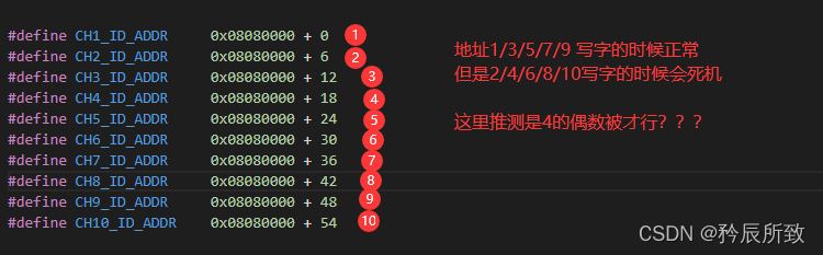

最后问题的解决

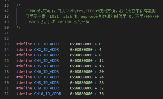

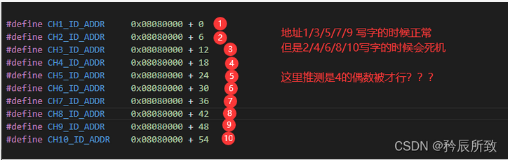

先直接说结论,就是EEPROM地址定义的问题,应该是4字节对齐(4的整数倍),读取全字的操作才能正常!
上面 STM32L071RBT6 EEPROM 读写全字问题的关键在于,存储地址的定义上,如上面一张图所示:
(我在EEPROM区域定义了10个地址,用来存放无线设备的ID数据,如果是蓝牙芯片,那么ID为6个字节,如果是Enocean芯片,那么ID为4个字节,为了保持代码的统一,我在使用保存4个字节的ID数据的地址定义时候沿用的是蓝牙的 EEPROM区域定义)
那么正如我图中猜想的一样,蓝牙的 ID 6个字节,我是都是通过一个字节一个字节操作,组合起来进行的,所以一切正常。
但是对于 4个字节的 ID ,期初是用的 全字的方式,就出问题了,换成一个字节一个字节的操作,看上去是解决问题了。
但是实际上多了一些隐藏问题,暂时也说不清楚,在产品使用的时候,读写ID还是会有莫名其妙的问题,最终还是对当初的这个猜想,地址是不是也需要4字节对齐?进行了修改测试,于是乎,对于 4 个字节 ID的处理,地址改成:
把地址修改成 4 的倍数以后,上面的读取全字的两个函数便可以正常使用,而不会出上面莫名其妙的问题。
