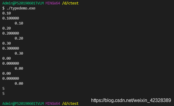

#include "stdio.h"
typedef float(FArr5)[5]; // 为 float[5] 数组类型取新名字  FArr5代表 float[5]
typedef int(IFuncII)(int, int); //  为 int (int, int) 函数类型取新名字 IFunII 表示函数类型
typedef FArr5* PFarr;     //为FArr5 (float[5])这个数组类型的指针取新名字
typedef IFuncII* PIFuncII;  // 为 指向这个类型的函数 的 指针 取新名字
float g_arr[5] = {0.1, 0.2 ,0.3}; //这个数组类型就是  FArr5 类型
int add(int a, int b)  // add 函数类型就是  IFunII
	return a + b;
int main()
	FArr5* pa = &g_arr; // pa是指针,指针指向 FArr5 这个类型的东西,这个类型是float[5]数组类型
	IFuncII* pf = add;  // pf是指针,指针指向 IFuncII 这个类型的东西,是int (int, int) 类型的函数
    PFarr  npa = pa;
	PIFuncII npf =pf;
	int i =0;
	for(i=0; i<5; i++){
		printf("%0.2f\n",(*pa)[i]);  //小数点保留2位,对其后的数据进行四舍五入
		printf("%f\n",(*pa)[i]);      //默认输出,小数点保留6位
		printf("%10.2f\n",(*pa)[i]); //输出宽度为10个字符,右对齐,前补空格,小数点保留2位
	printf("%d\n",pf(2, 3));
	printf("%d\n",npf(2, 3));
	return 0;

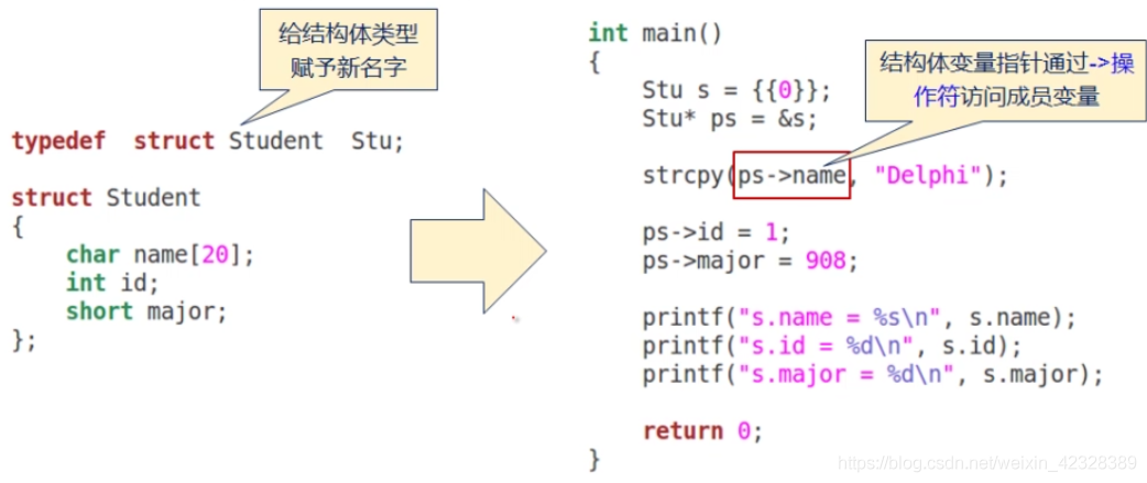

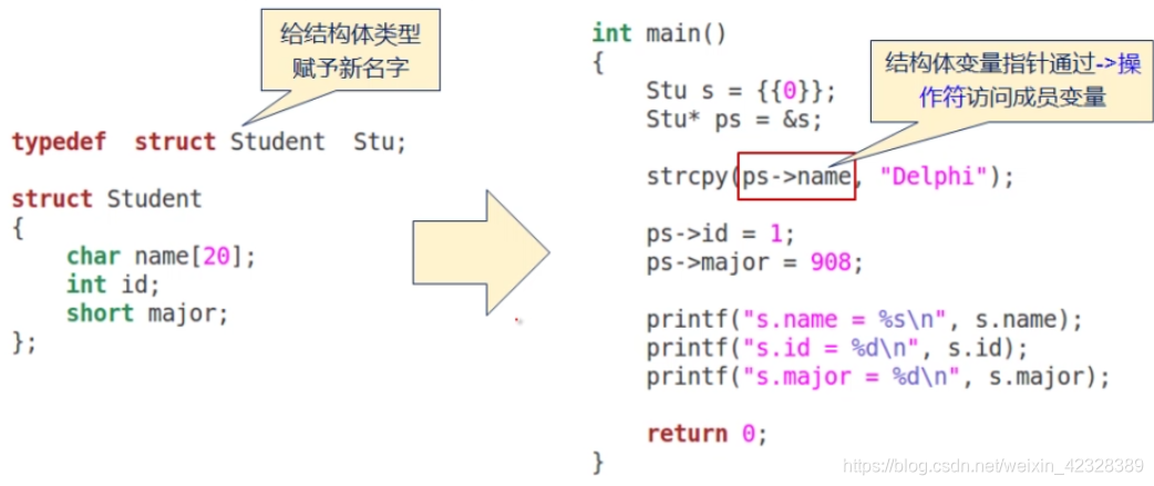

结构体和联合体
结构体使用我就直接贴图了,我看的视频教程是 唐佐林老师的C语言基础视频教程,因为是免费的,所以想看原视频的网上就能直接找到
struct:

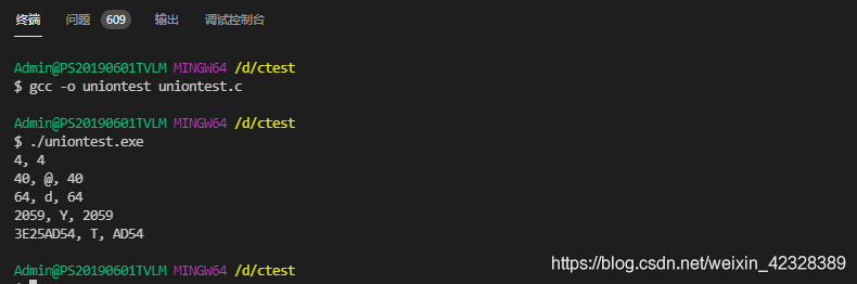

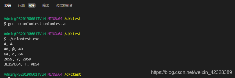

union demo:
  #include <stdio.h>
    union data{
        int n;
        char ch;
        short m;
    int main(){
        union data a;
        printf("%d, %d\n", sizeof(a), sizeof(union data) );
        a.n = 0x40;
        printf("%X, %c, %hX\n", a.n, a.ch, a.m);
        a.ch = 'd';
        a.m = 0x2059;
        a.n = 0x3E25AD54;
        return 0;
