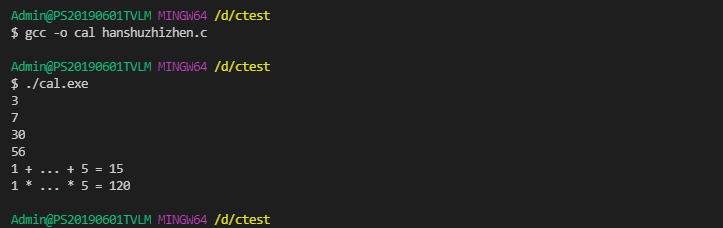

函数指针的应用请看下面的例子
#include "stdio.h"
#include "string.h"
int add(int a, int b)
    return a + b;
int mul(int a, int b)
    return a * b;
int calculate(int a[], int len, int(*cal)(int, int))
    int ret = a[0];
    int i = 0;
    for(i=1; i<len; i++)
        ret = cal(ret ,a[i]);//调用了add,    1.ret = add(ret, a[1])  ==>  add(a[0], a[1]) ==> a[0] + a[1]
         							 //   2.ret = add(ret, a[2])  ==> a[0] + a[1] + a[2]
    return ret;
int main()
	int a[] = {1, 2, 3, 4, 5};
    int (*pFunc)(int, int) = NULL;
    pFunc = add;
    printf("%d\n",pFunc(1, 2));
    printf("%d\n",(*pFunc)(3, 4));
    pFunc = &mul;
    printf("%d\n",pFunc(5, 6));
    printf("%d\n",(*pFunc)(7, 8));
    printf("1 + ... + 5 = %d\n",calculate(a, 5, add));
    printf("1 * ... * 5 = %d\n",calculate(a, 5, mul));
	return 0;

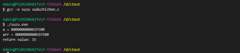

再论数组参数
函数的数组形参退化为指针! 因此,不包含数组实参的长度信息。使用数组名调用时,传递的是 0号元素的地址。
请看下面的例子:
int demo(int arr[], int len) // 实际上函数变成这样了 int demo(int *arr, int len)
    int ret = 0;
    int i =0;
    // printf("demo: sizeof(arr) = %d\n", sizeof(arr));//gcc编译器这里编译不通过
    printf("arr = %p\n", arr);
    while(i < len)
        ret += *arr++; //*arr++ 这个算法只有在arr 是一个指针,并且指向数组元素时才正确,如果这里编译通过,说明arr是一个指针
        i++;
    return ret;
int main()
    // int v = *a++; 这句话编译不会通过,因为a是数组名,不是指针
    printf("a = %p\n", a);
    printf("return value: %d\n",demo(a, 5));
	return 0;

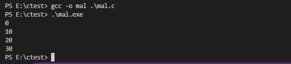

int main()
	int* p = malloc(4 * sizeof(int));
	int i = 0;
	if( p != NULL)
		for(i=0; i<4; i++)
			p[i] = i * 10;
		for(i=0; i<4; i++)
			printf("%d\n", p[i]);
		free(p);
	return 0;

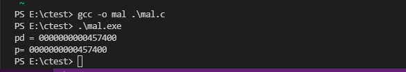

一个样例函数:
#include<stdio.h>
#include<stdlib.h>
int getDouble(double** pp, unsigned n)
	int ret = 0;
	double* pd = malloc(sizeof(double) * n);
	if(pd != NULL)
        printf("pd = %p\n",pd);
		*pp = pd;
		ret = 1;
	return ret;
int main()
    double* p = NULL;
    if(getDouble(&p, 5))
        printf("p= %p\n",p);
        free(p);
	return 0;

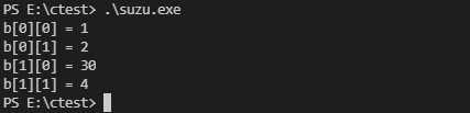

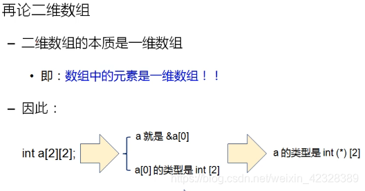

二维数组
int main()
	int b[][2] = {1,2,3,4};
	int(*pnb)[2] = b;  // b的类型是 int(*)[2]
	*pnb[1] = 30;
	printf("b[0][0] = %d\n",b[0][0]);
	printf("b[0][1] = %d\n",b[0][1]);
	printf("b[1][0] = %d\n",b[1][0]);
	printf("b[1][1] = %d\n",b[1][1]);
pnb指向了素组b, b是什么样子的数组呢?
 b: 0 号元素是 [1 ,2 ] 1号元素是 [3 ,4 ]
 所以 pnb[0] ——> [ 1, 2]
 pnb[1] ——> [ 3, 4]
 *pnb[1] 想通过地址来取内容, pnb[1]是一个素组,所以这个取得是pnb[1]数组的第0号元素,是[3 , 4]数组中的3,把3 变成30.
