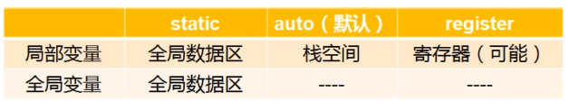

1、变量内存区域
在现代计算机系统中,物理内存被分为不同区域
区域不同,用途不同,不同种类的变量位于不同的区域
  • 全局数据区: 存放全局变量,静态变量
  • 栈空间: 存放函数参数,局部变量
  • 堆空间:用于动态创建变量

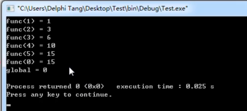

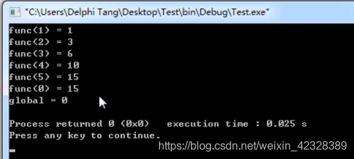

static修饰的局部变量
int global;
int func(int x)
	static int var;
	var += x;
	return var;
int main()
	int i =0;
	for(i=0;i<=5;i++)
		printf("func(%d) = %d\n",fun(i));
	printf("func(0)=%d",fun(0));
	printf("global = d%\n",global);
	return 0;
结果
上面的例子中,var 被static 修饰了,所以var 变量 存储于 全局数据区
static int var; 没有初始化数值,
全局数据中的变量,默认初始化为0
函数返回var的值,虽然是一个局部变量,但是var的值依然保存着返回时候var的值
var只做一次初始化

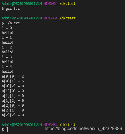

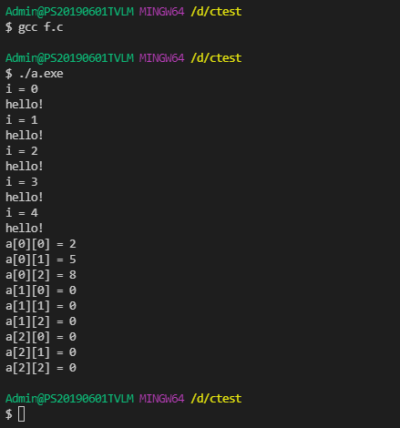

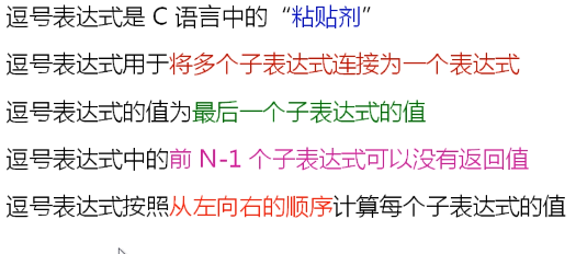

3、逗号表达式
不良示例:
#include<stdio.h>
void hello()
	printf("hello!\n");
int main()
	int a[3][3] ={   //{2,5,8},前3个元素 2,5,8,后面全部为0
		 (0,1,2),
		 (3,4,5),
		 (6,7,8),
	int i = 0;
	int j = 0;
  while(i < 5)
  	printf("i = %d\n",i),
  hello(),
  i++;
  for(i=0; i<3; j++)
  	for(j=0; j<3; j++)
  		printf("a[%d][%d] = %d\n",i,j,a[i][j]);
  return 0;

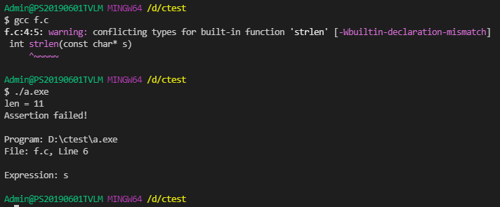

一行代码实现strlen
#include<stdio.h>
#include<assert.h>
int strlen(const char* s)
    return assert(s),(*s ? strlen(s + 1) + 1 : 0);
int main()
    printf("len = %d\n",strlen("qianzhiheng"));
    printf("len = %d\n",strlen(NULL));
    return 0;

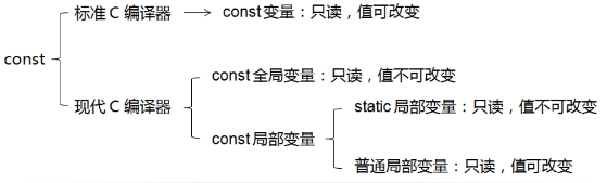

const 和 volatile
const 修饰的变量不是真的常量,它只是告诉编译器该变量不能出现在赋值符号的左边
  • const 修饰的变量是只读的,本质还是变量
  • const 修饰的局部变量 在 栈 上分配空间
  • const 修饰的全局变量 在 全局数据区 分配空间
  • const 只在编译期有用,在运行期无用

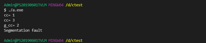

  • 现代的C编译期中的const将 具有全局生命周期 的变量存储于只读存储区(比如gcc,看下面例子,编译通过,但是执行会出错,) static 修饰的变量也具有全局生命周期
  • const 修饰的普通 局部变量 是在栈上分配空间的,所以下面的例子成功修改了局部变量cc的值
  • 对于不该被修改的入参,应该用const修饰,这是const使用的常见姿势。
  • const修饰的变量只能正常赋值一次。
  • 不要试图将const数据的地址赋给普通指针。
  • 虽然可以通过某种不正规途径修改const修饰的变量,但是永远不要这么做。
#include<stdio.h>
const int g_cc = 2;
int main()
    const int cc =1;
    int *p = (int*)&cc;
    printf("cc= %d\n",cc);
    *p = 3;
    printf("g_cc= %d\n",g_cc);
    p =(int*)&g_cc;
    *p = 4;
    return 0;

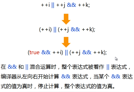

逻辑运算符分析
  • || 从 左向右开始计算
    当遇到为 的条件时 停止计算,整个表达式为
  • && 从 左向右开始计算
    当遇到为的条件时停止计算,整个表达式为

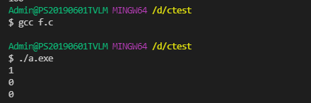

  • 逻辑表达式中,虽然 && 比 || 具有更高的优先级,但是并不是说 && 先计算,而是如下解释:
  • 运算优先级: 四则运算 > 位运算 > 逻辑运算 (实际项目中用括号)
#include <stdio.h>
int main()
    int i=0,j=0,k=0;
    ++i || ++j && ++k;
    printf("%d\n",i);
    printf("%d\n",j);
    printf("%d\n",k);
    return 0;

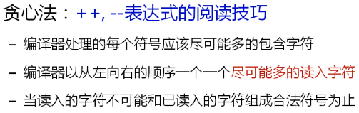

++ 和 - - 问题
  • ++ 和 – 参与混合运算的结果是不确定的,编译器不同,可能结果不同
  • 在混合运算中, ++ 和 – 的汇编指令可能被打断执行
int i = 0;
(i++) + (i++) + (i++);
(++i) + (++i) + (++i);
/*求i的值和表达式的结果,在不同编译器下运行的结果不一样,实际项目不要这么写*/
所以实际项目中 多使用 空格 是个好习惯
空格可以作为C语言一个完整符号的休止符,编译器读入空格后立即对之前读入的符号进行处理
int main()
	int i = 0;
	int j = ++i+++i+++i; //编译器一直读,读到 ++i还会继续 读到++i+ 编译器继续往下读,\
						   如果读到一个变量,还会继续读,但是编译器读到++i++,编译器认\
						   为不管下面读到什么,也不能组成有意义的符号,所以读到++i++就\
						   停止去处理,处理后就是 ++i++ => 1++; 所以这里就出问题了,\
						   ++i + ++i + ++i;加上空格解决
	int a = 1;
	int b = 4;
	int c = a+++b;//编译器读到 a+++b; 能够一直读完再处理  a++ + b;
	int* p = &a;
	b = b/*p;   //这里写法也会被编译器误认为后面是注释,编译器一直读,打一个空格 \
				  b = b / *p; 就能够正常
