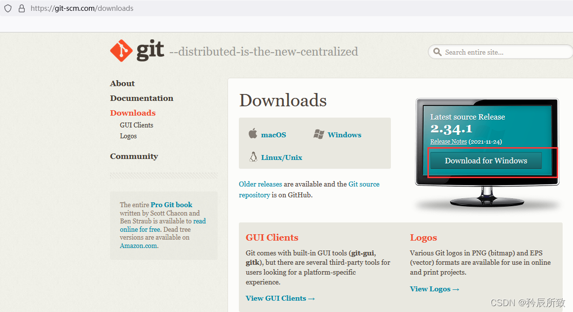

直接搜索Git,到官方网站下载,地址:Git官方下载地址

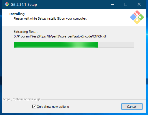

下载完毕,双击安装:
除了开始选择一下安装路径,后面大部分默认就可以:

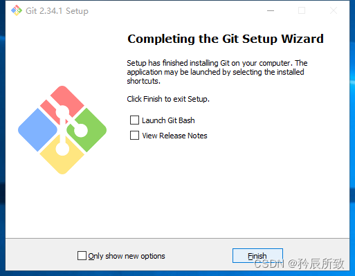

安装完成,点击 Finish 即可:

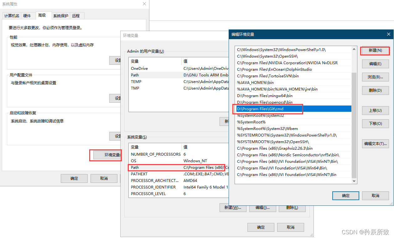

安装完成以后记得添加一下环境变量(现在软件很多都可以自动添加环境变量,在安装的时候选择一下 Add to PATH,如果没有自动添加环境变量就需要自己手动配置一下):

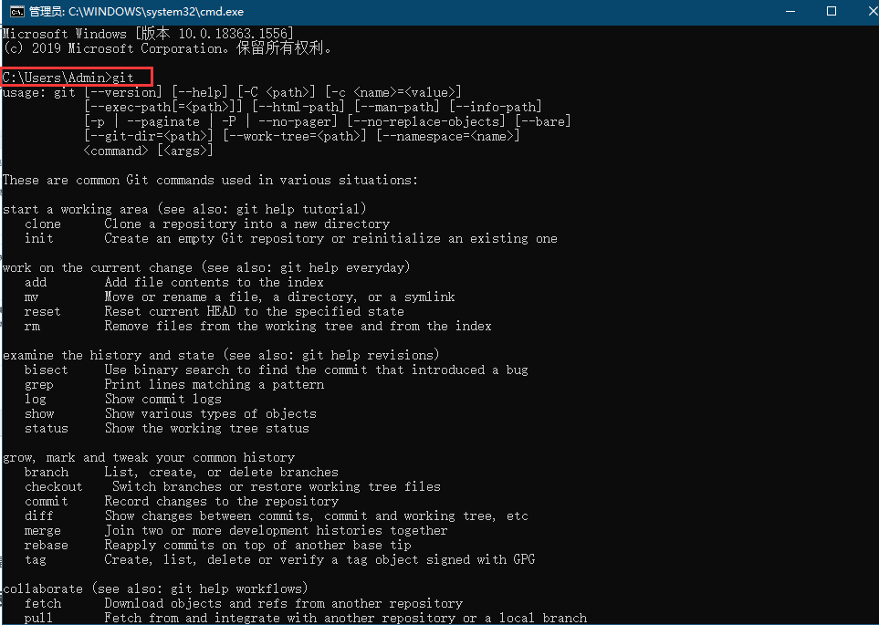

最后测试是否安装成功,可以在 cmd 里面输入 git 查看:

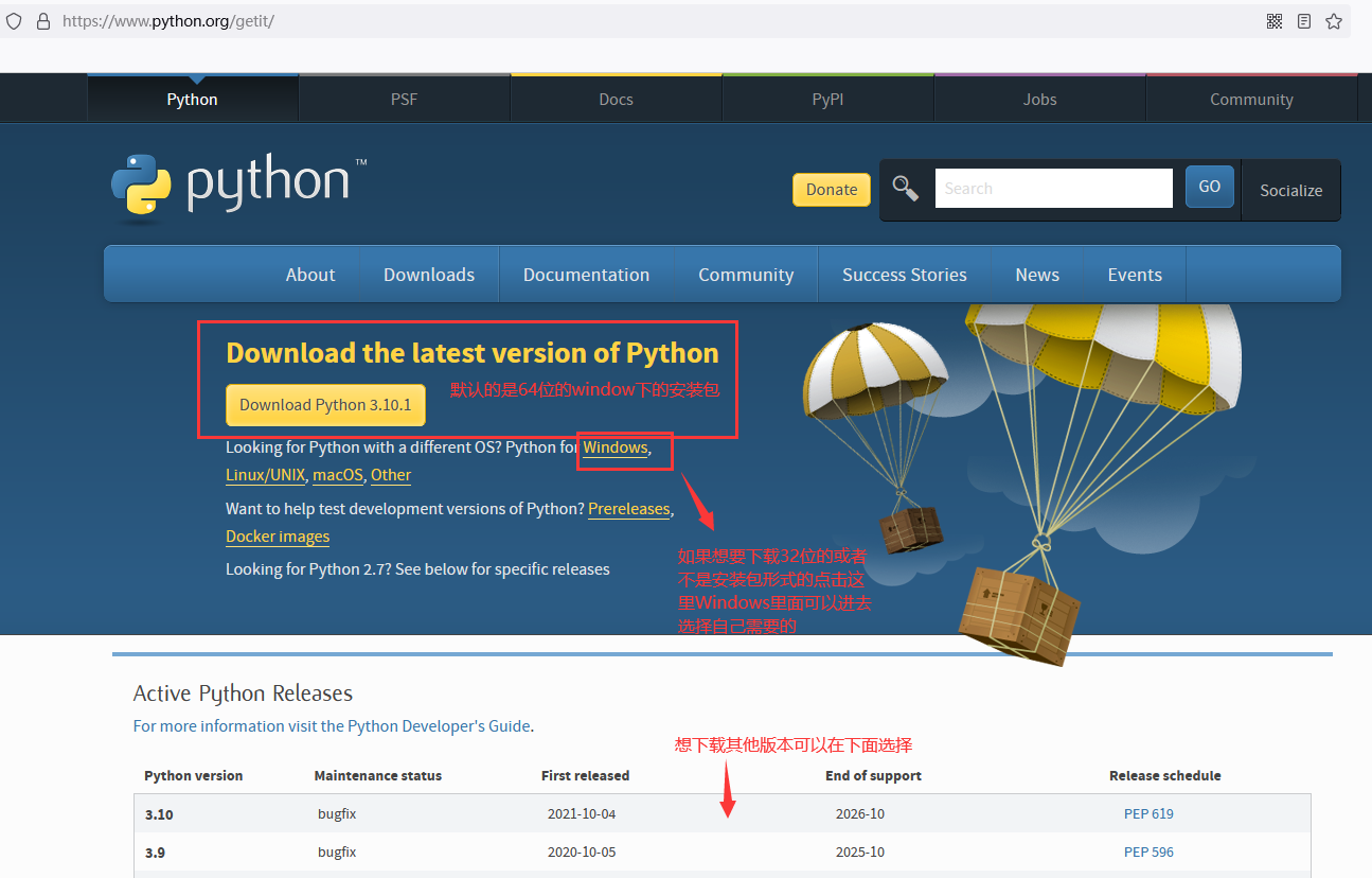

直接搜索Python,到官方网站下载,地址:Python官方下载地址

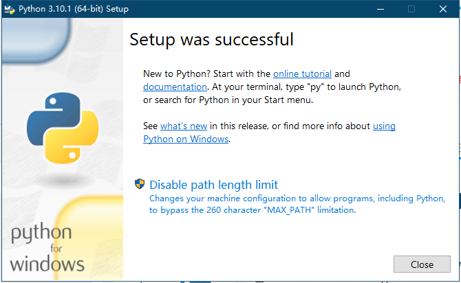

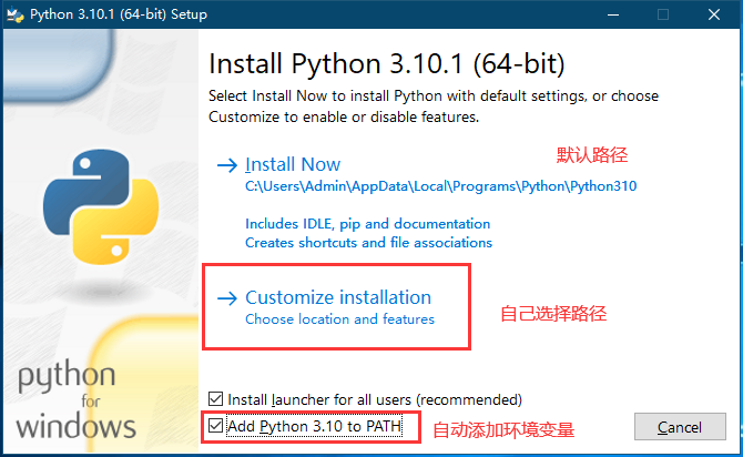

下载完毕,双击安装:
安装步骤界面如下图:

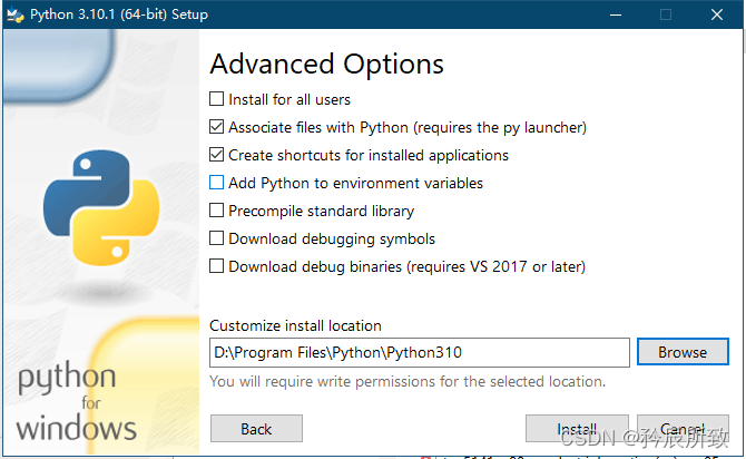

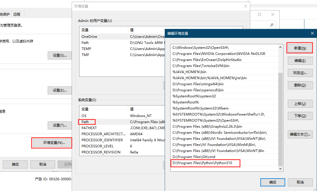

虽然界面可以选择Add Python 3.10 to PATH,但是我安装完因为不是默认路径,还是得手动添加一下环境变量:

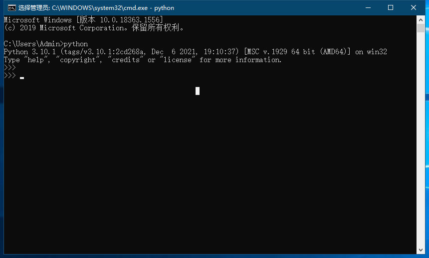

最后测试是否安装成功,可以在 cmd 里面输入 python 查看:

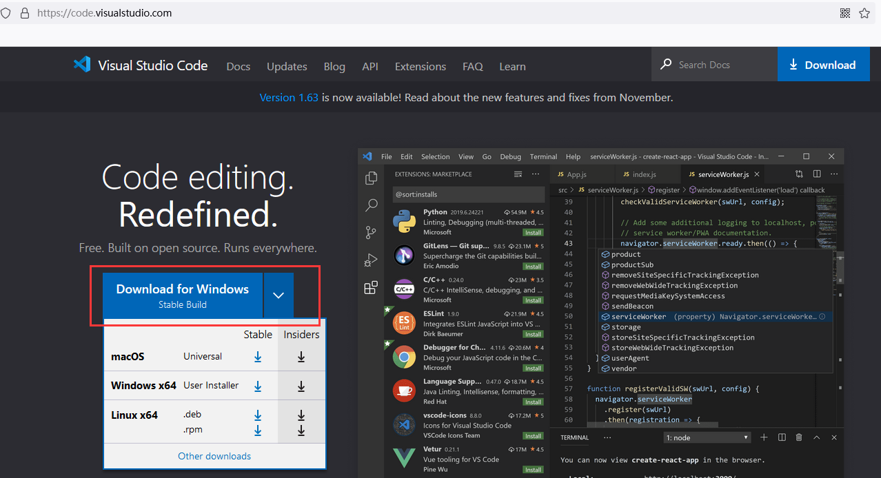

直接搜索VSCode,到官方网站下载,地址:VSCode官方下载地址
这个 VSCode 就和普通的 Windows 软件一样,这里步骤省略 。。。

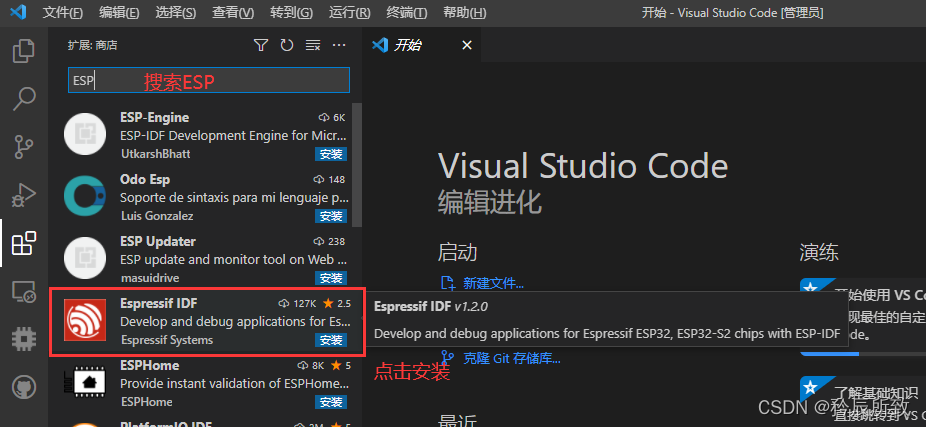

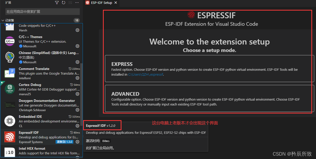

1、VScode 安装 Espressif IDF 插件,打开 VScode,在插件栏目搜索 ESP,找到插件点击安装即可,如下图 :

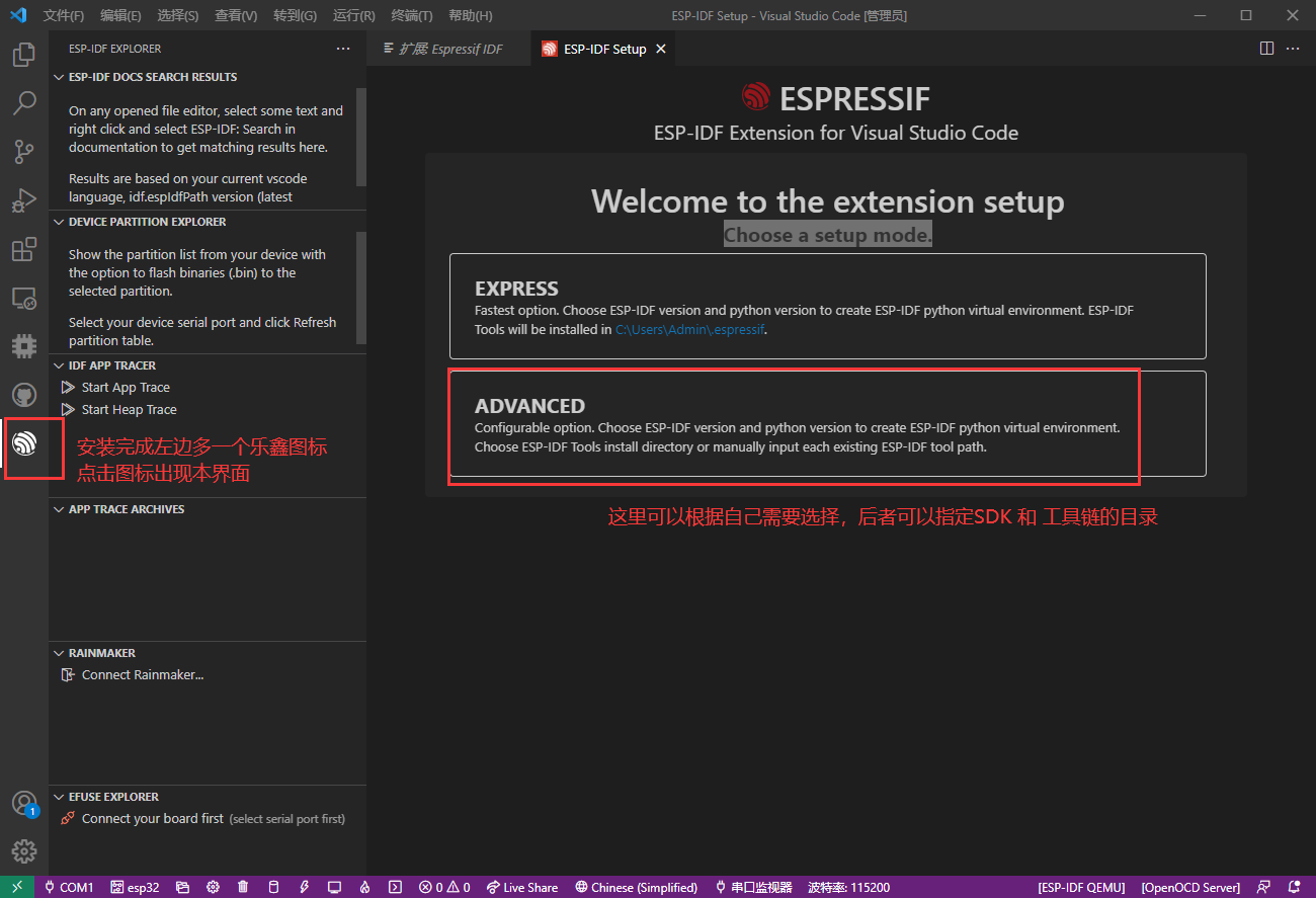

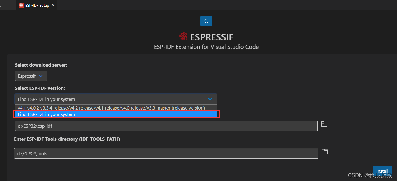

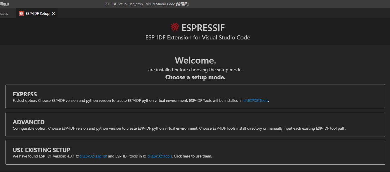

2、插件安装完毕,点击左边乐鑫图标,选择 SDK 和 Tools安装,如图(这里选择注意,第一次建议使用 EXPRESS 安装,因为后面提到必须手动下载SDK版本,我测试了2台电脑,两台电脑第一次安装选择 ADVANCED 都会出问题,就是安装不上,最后都只能是先通过EXPRESS 安装才能正常):

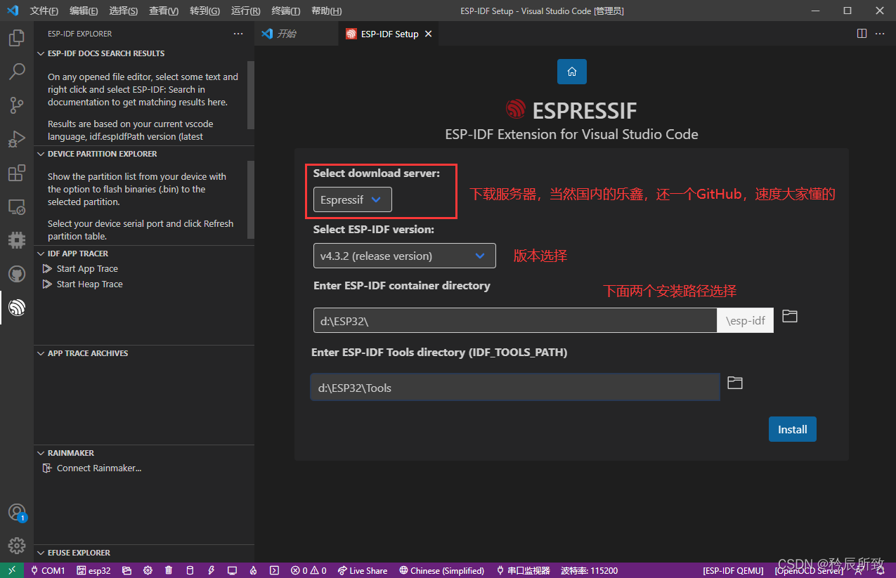

3、选择 ADVANCED 后,需要选择下载服务器,ESP-IDF版本,安装路径,修改完成点击 Install,如下图:

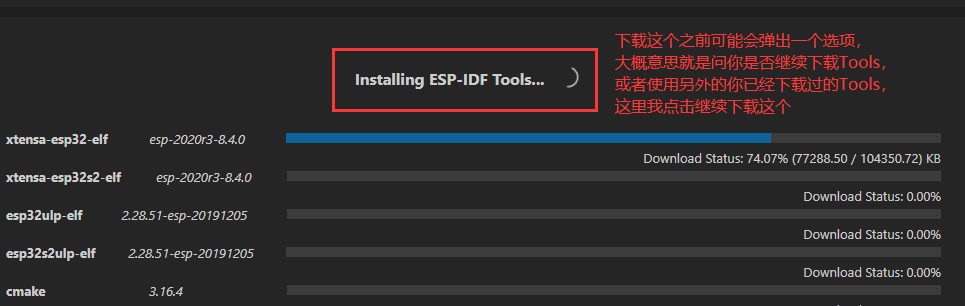

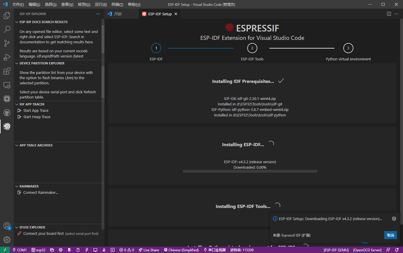

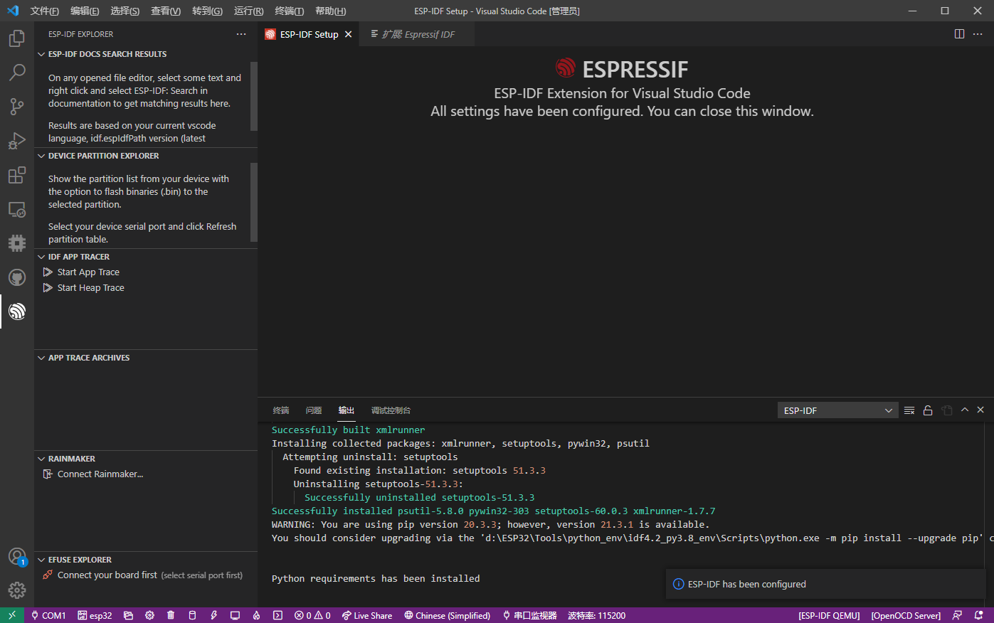

4、完成上述步骤,等待安装即可,出现如下界面:

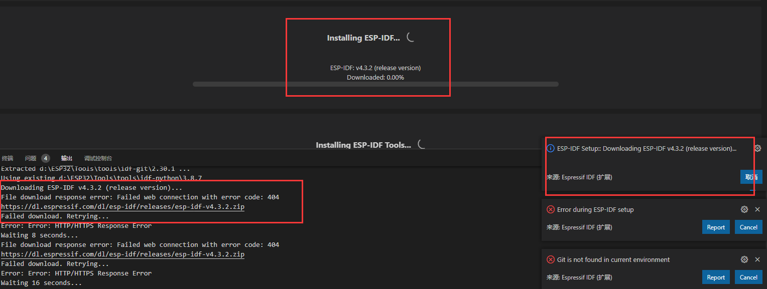

期间报错,下载ESP-IDF V4.3.2 的时候出错,下载不了,试了几次都不行:
于是换了低一级的版本,可以正常下载:
期间在下载 ESP-IDF Tools的时候,弹出过一个选框,提示是否继续下载,点击继续:

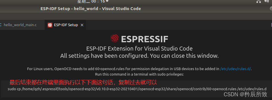

5、安装完成图示:

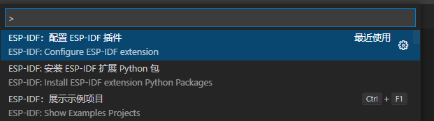

按 F1: 可以输入 ESP-IDF: xxxx 配置对应的项目,这下面是几个需要用到的:
Configure ESP-IDF 可以重新打开下面界面:

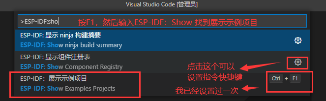

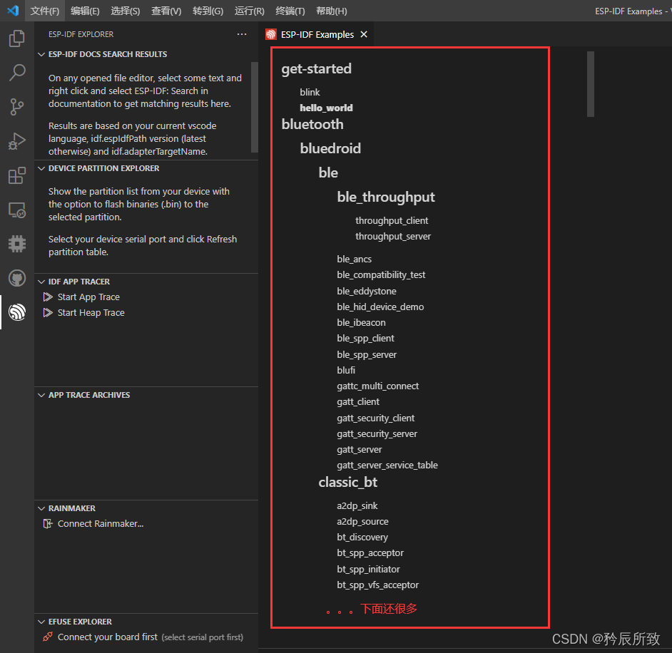

在VScode界面,按F1,找到 ESP-IDF 的示例展示。
如果你没有按照其他的拆件,第一次使用,F1是可以直接找到的,但是如果和我使用的 VScode 一样,已经安装过其他插件,F1 可能直接看不到 ESP-IDF 的选项,需要自己搜索出来,如下图:
第一次找到以后,可以自己修改一下快捷键,方便后面使用:

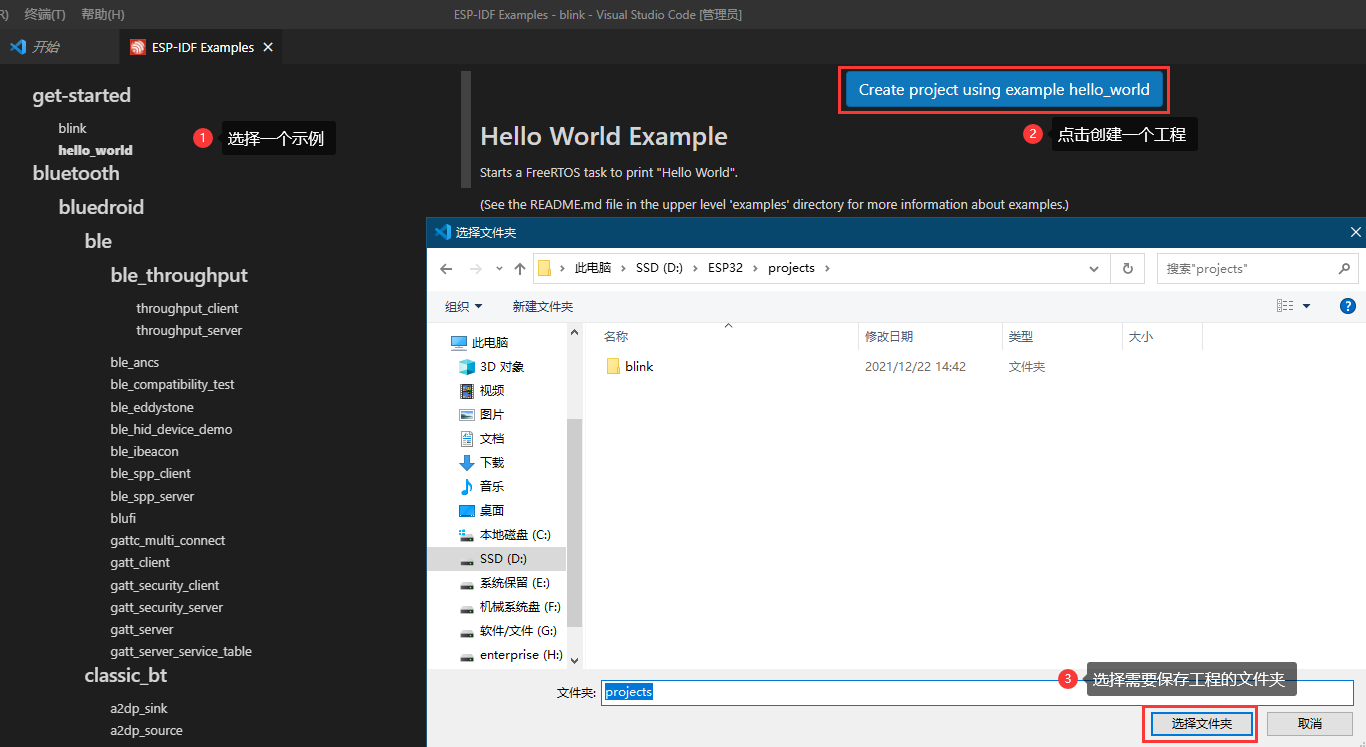

打开展示示例项目 ,可以看到很多示例:
然后我们选择一个示例做测试,先在左边选择一个示例,然后点击使用示例创建工程,选择想要保存工程的文件夹,步骤如下图:

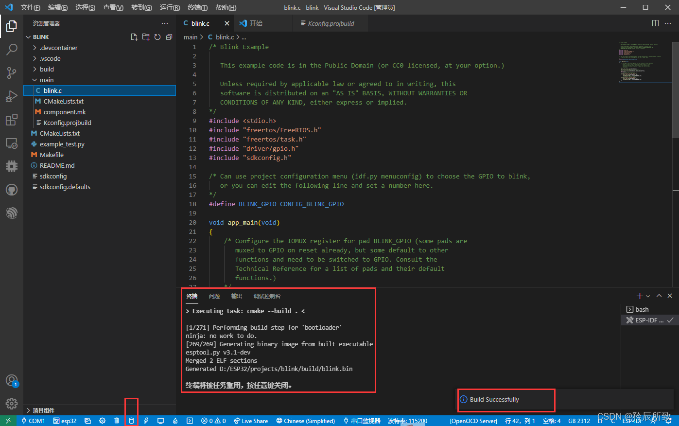

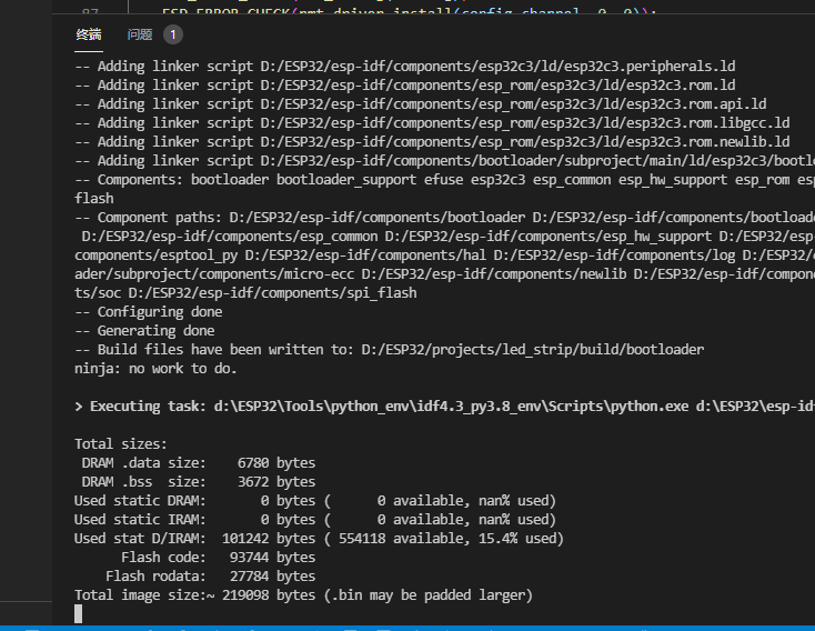

然后选中打开的项目,点击左下角 小圆筒 图标,选择编译:
可以看到成功编译。然后我用自己的画的板子准备烧录一下,自己画的板子博文连接:

1.5.1 V4.3.1 的版本手动下载

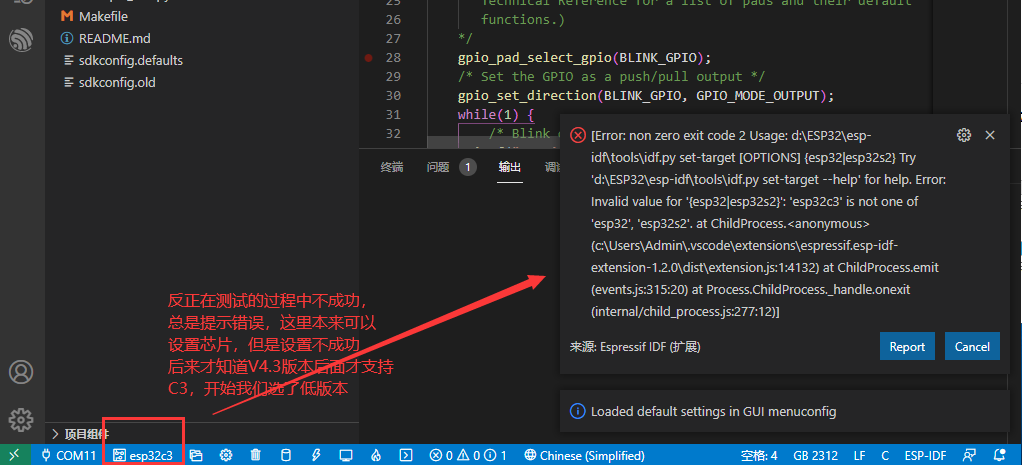

但是在设置芯片为 ESP32-C3的时候,一直出错,当然也不能烧录:
ESP32-C3 在 V4.3.1 的版本以后才支持的 !!!

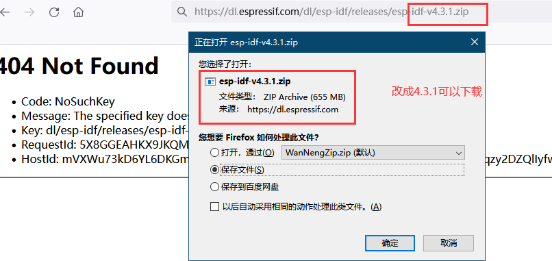

没办法,也不知道在VScode上面怎么更新,还是自己单独去官方下载一下:
这里直接给一个 V4.3.1 的版本 的下载地址:V4.3.1 的版本下载

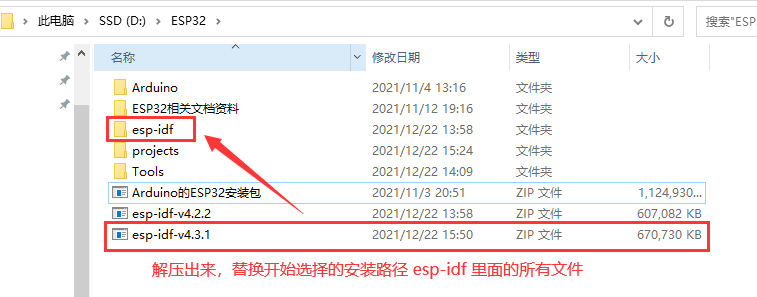

下载完成,解压,替换以前版本的文件:
重新打开VScode,可能需要重新配置,没关系,根据开始的步骤,正常操作一遍
后面测试了几个小时,各种小问题,发现要开发ESP32-C3 还必须得手动下载了以后通过这里 Find ESP-IDF 安装,因为我写这篇文章的时候,插件里可以选择 v4.3.2 版本,但实际上v4.3.2 官方根本还没放上去!!!

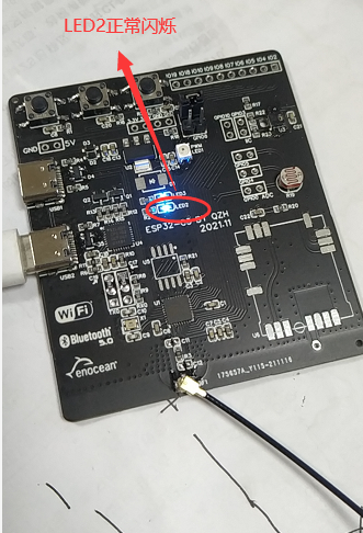

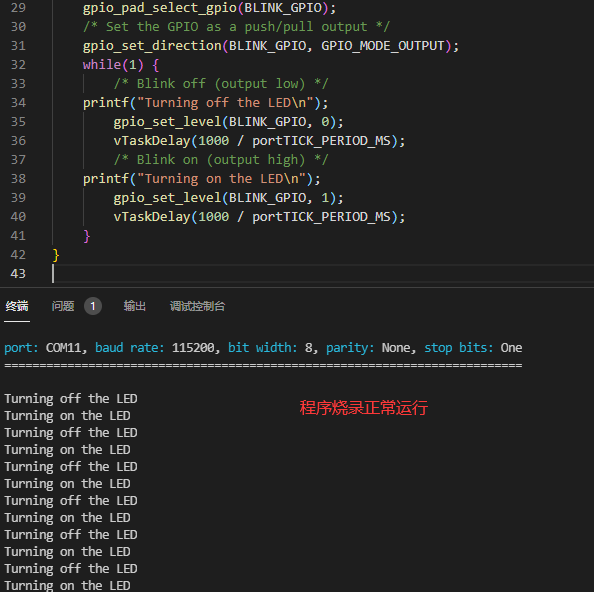

最后跑了下跑马灯(花了太多时间在调试环境,所以没有测试太多东西):
点击小火苗,烧录了以后观察板子上的LED状态,同时看了一下串口助手:

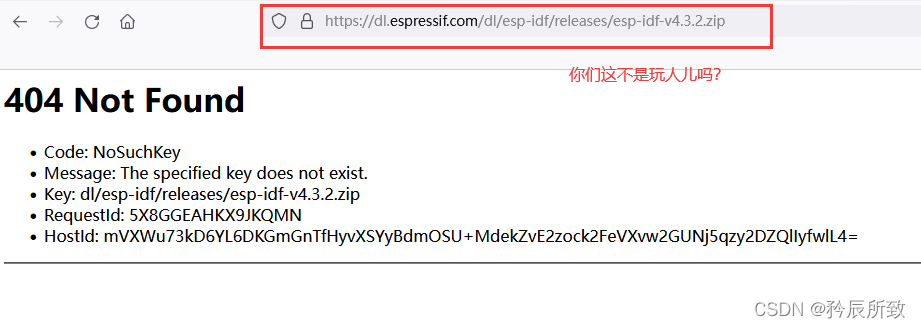

1.6.1 v4.3.2版本下载不了(手动下载其他版本解决)
1、压根不存在 v4.3.2 版本,插件里面提前就可以选择了?????
1.6.2 手动安装esp-idf-v4.3.1(已解决)
2、对于ESP32 -C3 而言,还必须使用 V4.3 以上的版本,所以必须手动下载了 esp-idf-v4.3.1 ,然后在 VScode 里面 Find ESP-IDF,即便这样安装得 多试几次。
然后对于开始的选择:
最终因为选择下面的总是 卡主,或者这样那样的问题,最后还是选择了上面一个 EXPRESS 才解决,不好说~

换了一台电脑,安装也不是那么顺利!!!,捣鼓了一阵子,安装好了,第一次编译hello_world
接着第二次什么都没做,还是点了一下编译:
最后还算是测试成功了:

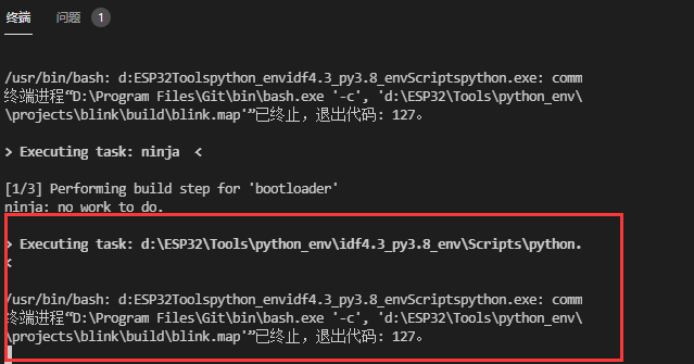

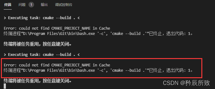

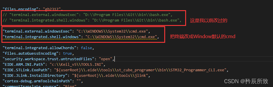

1.6.5 VScode终端问题(已解决)

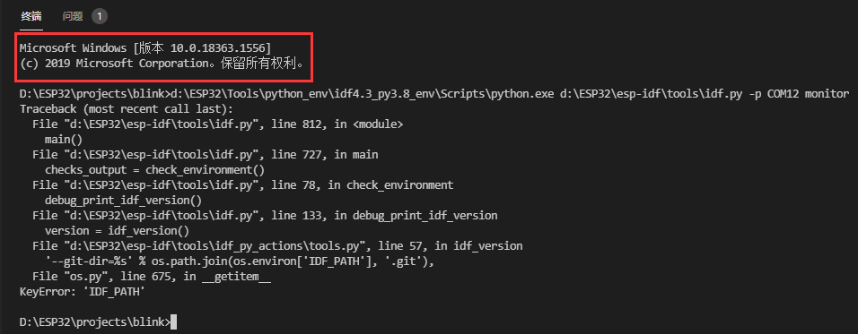

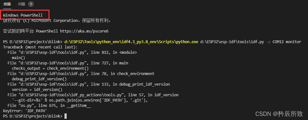

5、其实最后还有一个问题,是关于 python 的(已解决):
问题分析:

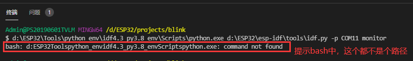

今天抽了点时间来看看这个问题,主要是看提示问题的那一行:

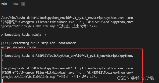

才想起来,我使用的是MINGW64的 终端,所以在 MINGW64 终端下执行这条指令 斜杠 需要反过来:
同时我测试了下在不同的终端下 powershell
cmd
问题解决:
确定了是终端的问题以后,需要对VScode 的默认终端修改一下:
在对 shell 的设置栏目中,点击在 settings.json 中编辑:
改成Window下的默认终端:
最后测试一下,就不会有最后的问题了:
打开监视器也正常了:

换了一台电脑,也来安装一次环境,但是安装完 ESP IDF插件,就折腾了我好久,插件安装完成提示重启VScode,我重启! 重新安装python,都测试了N边,还是下面这个样子!!!(我真是XXXXXXX):
后来实在没办法,尝试了一下把插件换成低版本的!! :
第一次建议使用 EXPRESS 安装,我测试的两台电脑第一次使用 ADVANCED 都出问题,安装不成功

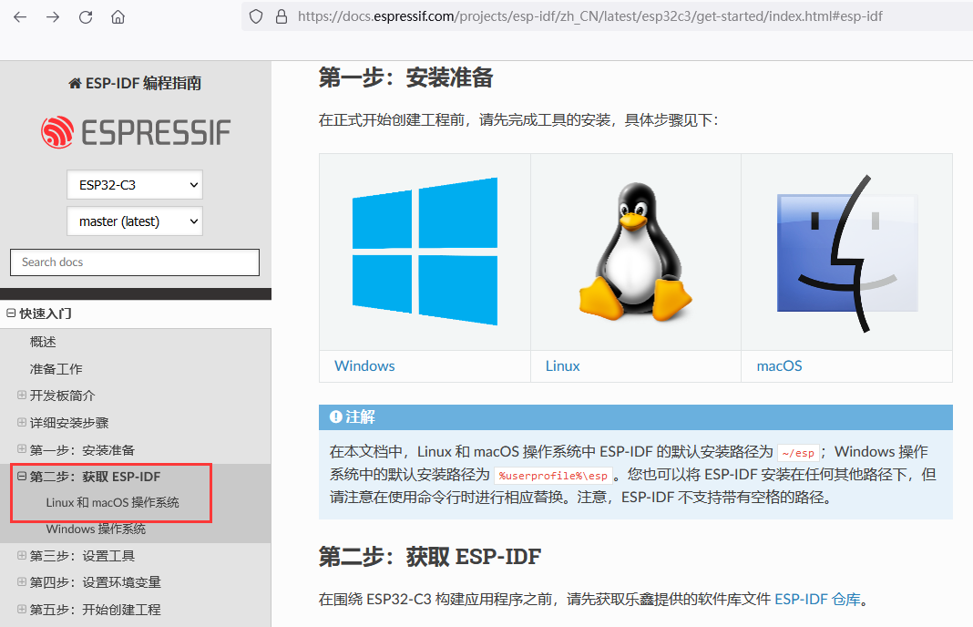

二、Ubuntu 环境下安装
虽然在Windows环境下捣鼓来捣鼓去,环境勉强搭建好了,但是感觉坑太多,想着 Linux 环境下面会不会好多了,于是还是准备在Ubuntu 虚拟机里尝试搭建一下环境。
具体的步骤在官方有介绍,地址为:乐鑫官方ESP-IDF安装说明
官方既然有文档为什么我还要更新一下博文说明一下,那实在是因为自己安装过也是一路坑坑洼洼!一言难尽!本来也只是想自己默默的搭建好直接用,但是一些出现的问题让自己也得好好做一下笔记。

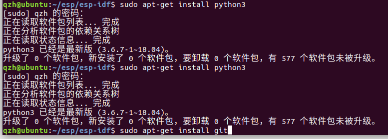

在ubuntu下的安装相对来说,还是比较简单的,几条指令:
安装git:sudo apt-get install git
安装python3:sudo apt-get install python3
安装pip:sudo apt-get install python3-pip

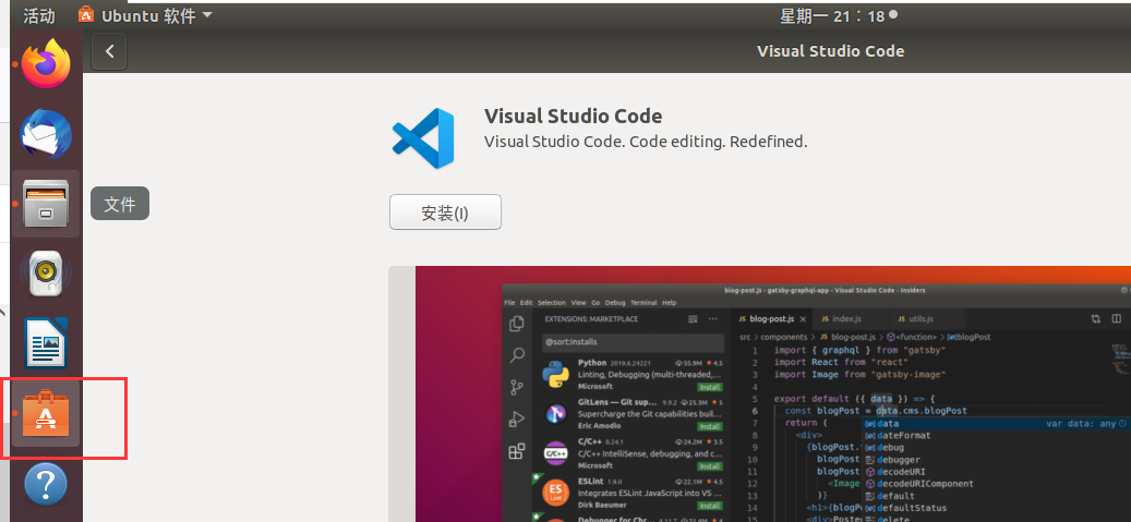

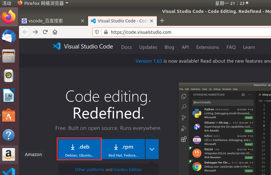

在Ubuntu软件中直接搜索 VScode,可以找到安装,如下图:(这种方式可能会卡主,所以建议下面的第二种,直接下载安装包)
到VScode官方网站下载安装包:VScode官方网站
下载完成安装包以后,直接打开点击安装即可。

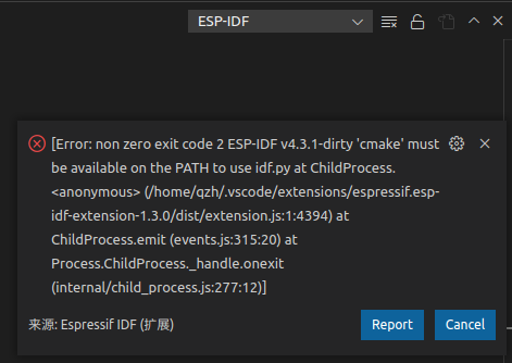

配置完成以后结果如下,是有些问题的( 后面才知道是 python 版本的问题):
直接使用VScode配置工程环境是不行的:

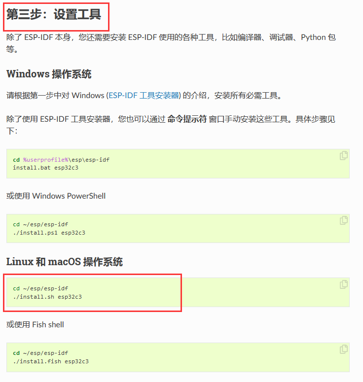

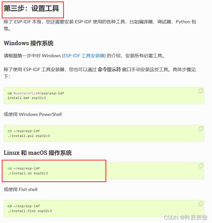

后来查看了下官方手册,需要设置工具,如下图:
需要在 esp-idf 目录下使用./install.sh esp32c3
设置一下工具:
上图出了问题,具体还是环境的问题。

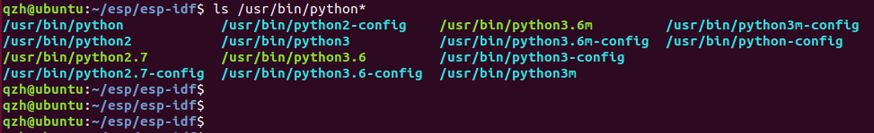

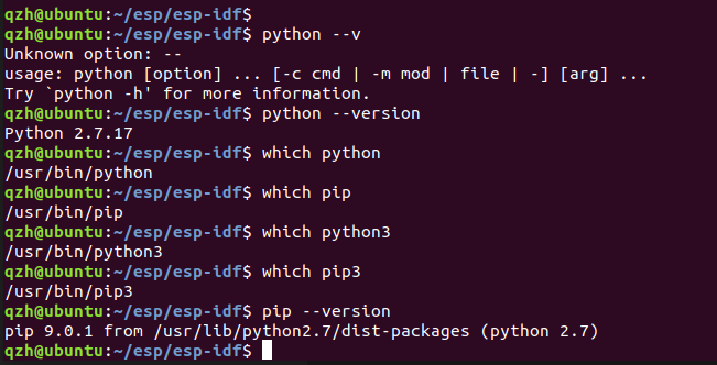

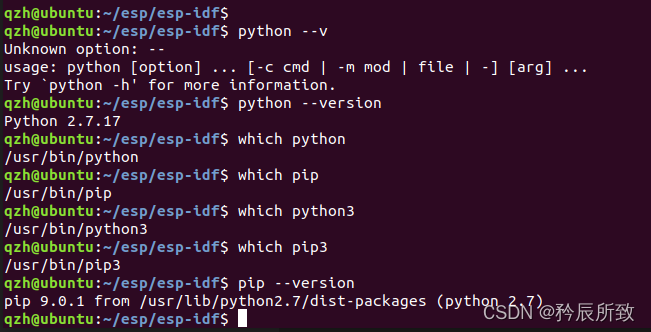

具体如何解决,在网上查找了相内容,可能是因为 python 版本的问题,我们可以通过查看版本和路径查看相应的内容,查看当前系统使用的python版本等,如下图:
发现虽然已经安装好了 python,但是其实有很多个版本,上图系统默认的还是 Python 2.7.17,所以这可能就是问题的根本了。
2.2.2 ubuntu 修改默认的python版本
这个小结介绍 ubuntu修改默认的python版本,这里我参考了另一篇博文:
根据上面这篇博文的介绍,先使用 ls /usr/bin/python*
查看一下目前的python版本有多少:

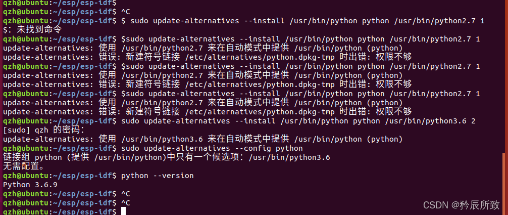

具体的根据博文中的操作,一步一步输入指令:
sudo update-alternatives --install /usr/bin/python python /usr/bin/python2.7 1
sudo update-alternatives --install /usr/bin/python python /usr/bin/python3.6 2
sudo update-alternatives --config python
完成后再次使用 python --version
查看当前环境 python 版本,具体步骤如下图,其中有一些警告错误,但是结果是成功了:

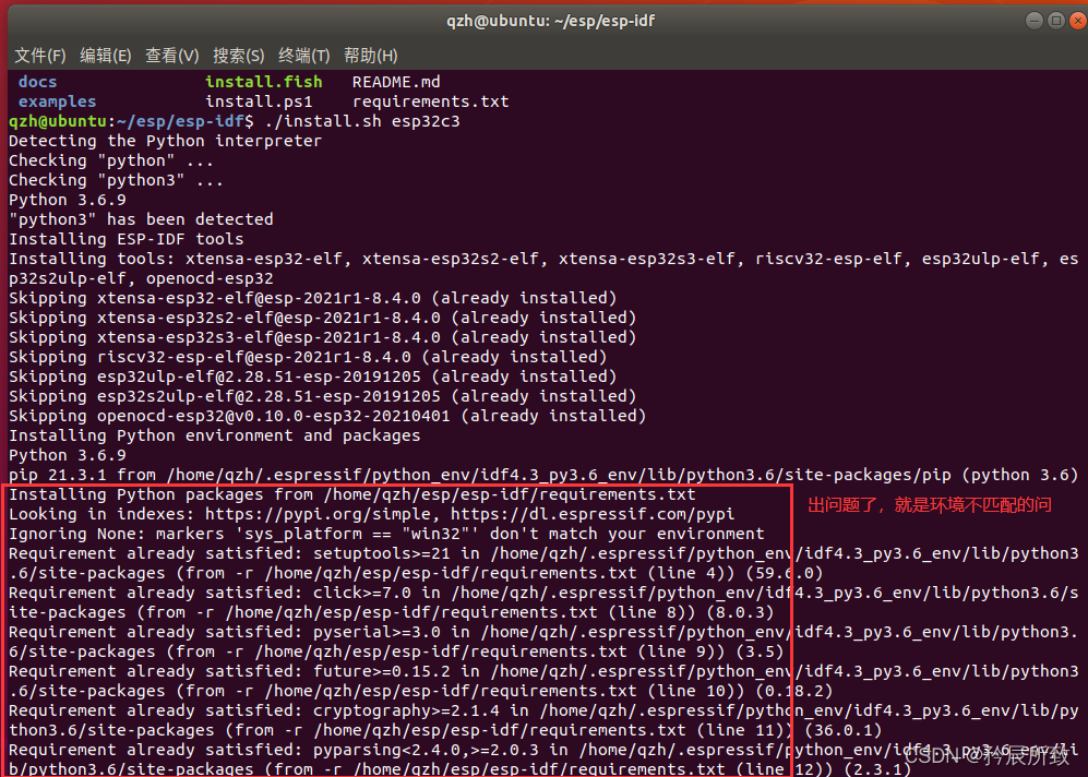

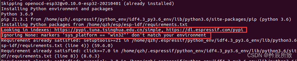

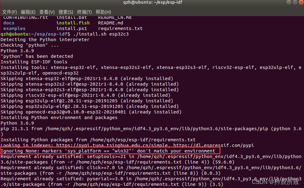

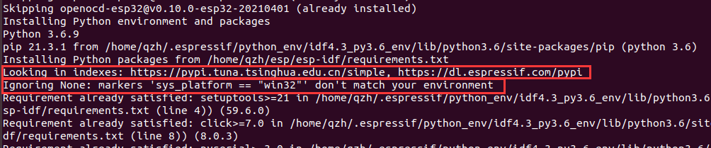

2.2.3 ‘sys_platform == “win32”’ don’t match your environment
上面配置完成默认 python 版本,再次执行 ./install.sh esp32c3
,看上去还是有问题:
因为确实不是很熟悉这个环境,所以继续去网上找答案,无奈确实没有找到对应的,但是执行这条指令最后如图:
上图中的结果开始就有了,只不过即便完成了这样,通过 VScode 大概工程也并没有成功,所以到最后其实自己都不知道哪一步解决了什么问题,只能除了问题,重新来一遍 = =!

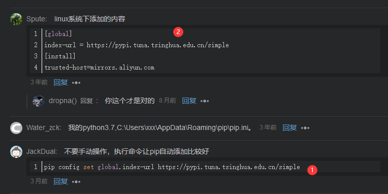

参考了博文:PIP 更换国内安装源
根据上面博文的回复栏里面的内容,进行了一定的设置:
起初我并不知道pip.conf
在什么位置,即便博文中提到自己创建一个,也不知道在什么位置创建,所以在回复栏里面看到对应的回复,进行了第一步操作:
pip config set global.index-url https://pypi.tuna.tsinghua.edu.cn/simple
- 操作完第一步,也能看到
pip.conf
的位置,于是根据另外一个回复修改了pip.conf
文件:

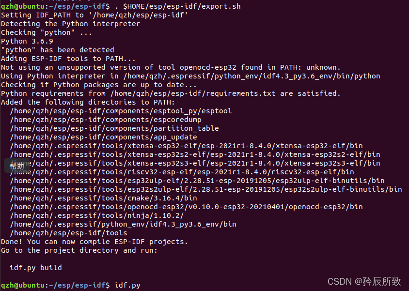

All done! You can now run:
. ./export.sh

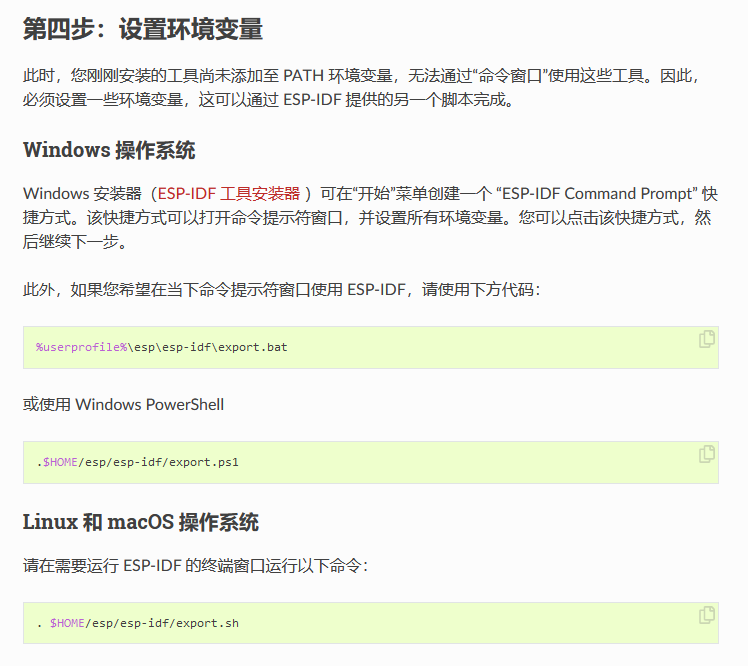

在官方文档中第 4 步 是安装环境变量:
所以需要执行一遍配置环境变量,注意指令是. $HOME/esp/esp-idf/export.sh
,执行成功如下图:
看提示应该是安装好了,环境变量设置完成以后,查看 pip 和 python 的版本,都会变成是如下路径了:
这一步环境配置好以后官方文档是说可以创建工程了,其实最后如果出了问题,我会把这些步骤都重复一遍,所以真正的顺序,真的不太好说= =!

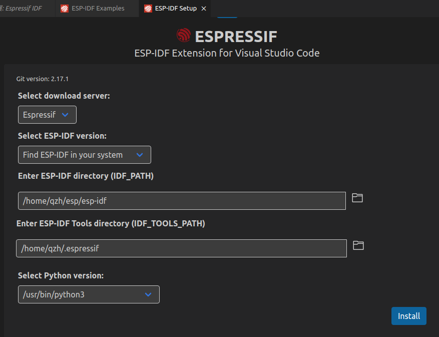

2.3.1 VScode 插件配置
反正也不知道,在VScode 下面重复过多少次下面的步骤了:
- 在VScode界面下,输入 F1,选择 IDF Configure:
- 在VScode下进行配置, 3个选项不停的测试 = =! 所以最终环境好了也不知道是哪个决定性的操作搞好了…
不管使用 EXPRESS 还是 ADVANCED 还是别下面的,结束时都是如下界面:

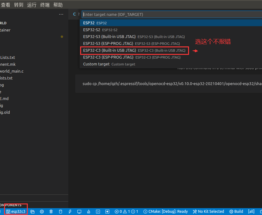

- 根据样例新建一个工程;
- 选择芯片,不报错就可以,报错前面一些环节又重复一遍= =!如果选择芯片不报错大概率环节就好了
- 编译烧录
编译就点击编译图标,一般来说芯片可以正常选择了就没有问题了。

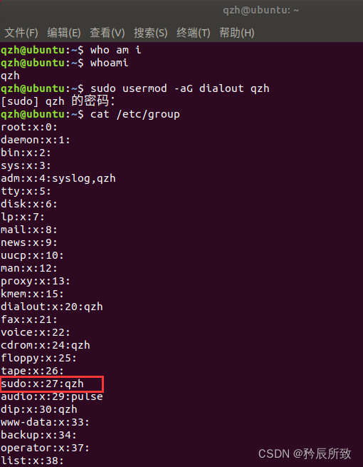

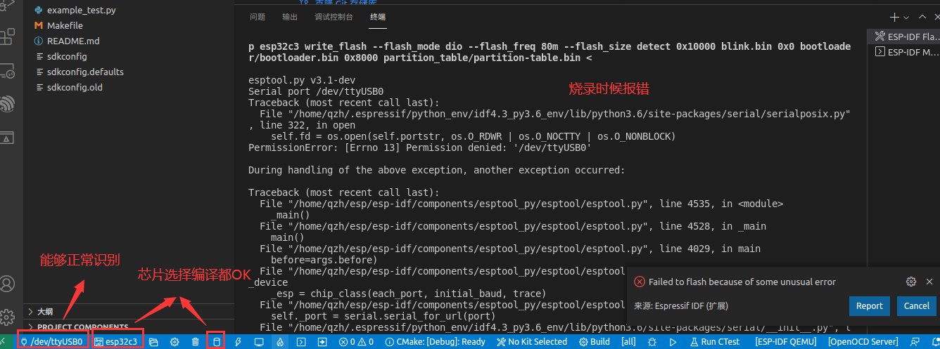

正常插上USB,连接到虚拟机,能够识别出来,编译通过但是烧录的时候报错了(忘了添加USB的权限):
可以使用sudo chmod -R 777 /dev/ttyUSB0
,然后就可以正常下载:
但是这样设置重启以后又需要输入一般,这个看个人习惯,如果不觉得麻烦问题不大。
如果想让自己的账号获得root权限,可以使用sudo usermod -aG dialout xxx
xxx为你的用户名
此命令的意思是 将用户添加到附属组群,改变用户sudo权限:
这样每次重启后下载都不需要再次给权限了。
