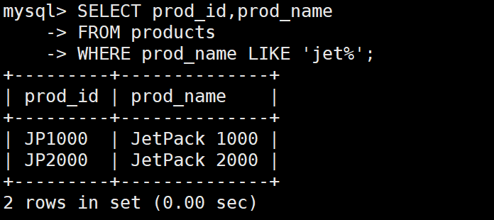

例:为了找出以词jet起头的产品:
SELECT prod_id,prod_name
FROM products
WHERE prod_name LIKE 'jet%';

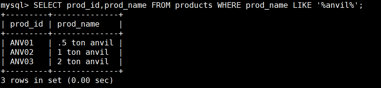

例:通配符可以在搜索模式的任意位置使用,并且可以使用多个通配符。
FROM products
WHERE prod_name LIKE '%anvil%';
🏳️🌈需要注意的是,%是可以匹配0个字符的。%代表搜索模式中给定位置的0个,1个,或多个字符。
🉐还需要注意的一点是,尾部空格是会干扰通配符的匹配的。如果在保存anvil时尾部有几个空格,‘%anvil’就没有办法匹配成功的。解决方法就是你在末尾也加上一个%。或者更好的方法是使用函数。
🏢虽然似乎%可以匹配任何东西,但是有一个例外,那就是NULL。即使是WHERE prod_name LIKE '%'也不能匹配用值为NULL的产品名。

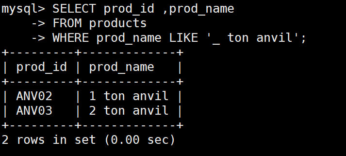

_下划线通配符
下划线只匹配单个字符。
SELECT prod_id ,prod_name
FROM products
WHERE prod_name LIKE '_ ton anvil';
📧和%不一样,下划线只能匹配一个字符,不能多也不能少。

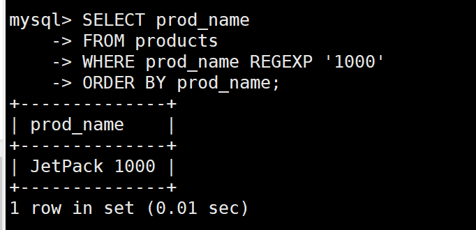

例:检索列prod_name 包含文本1000的所有行。
SELECT prod_name
FROM products
WHERE prod_name REGEXP '1000'
ORDER BY prod_name;

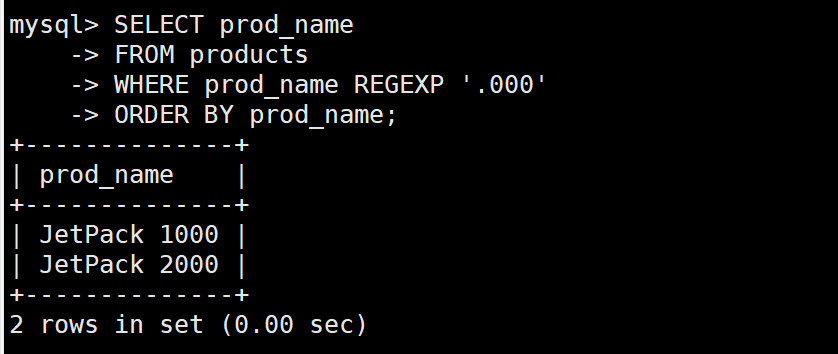

💛REGEXP告诉MySQL,它后面跟着的是正则表达式。
SELECT prod_name
FROM products
WHERE prod_name REGEXP '.000'
ORDER BY prod_name;
⚠️这个 . 可以说是正则表达式的一部分用途了。它表示匹配任一一个字符。

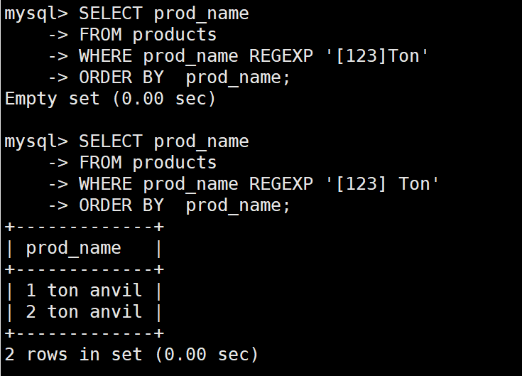

匹配几个字符串之一
如果你只想匹配特定的字符,可以通过指定一组用 [ ] 括起来的字符完成。
SELECT prod_name
FROM products
WHERE prod_name REGEXP '[123] Ton'
ORDER BY prod_name;
上面这个结果,还想说明一个问题,就是REGEXP虽然是可以匹配尾巴和头部的空格,但是你在单引号之间的空格还是需要你自己写上去的,单引号之间的空格你不写可是匹配不到结果的。
如上面结果所示,[]其实就是另一种方式的or语句,【123】其实也就是【1|2|3】。当然你写后者也是没有任何问题的。
下面我们再看一个例子:

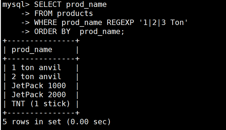

SELECT prod_name
FROM products
WHERE prod_name REGEXP '1|2|3 Ton'
ORDER BY prod_name;
从结果上我们不难看出,你不用【】括起来,MySQL就会理解为1or2or3 Ton这样的形式
而下面那三行能匹配到也就是因为里面有1or2。

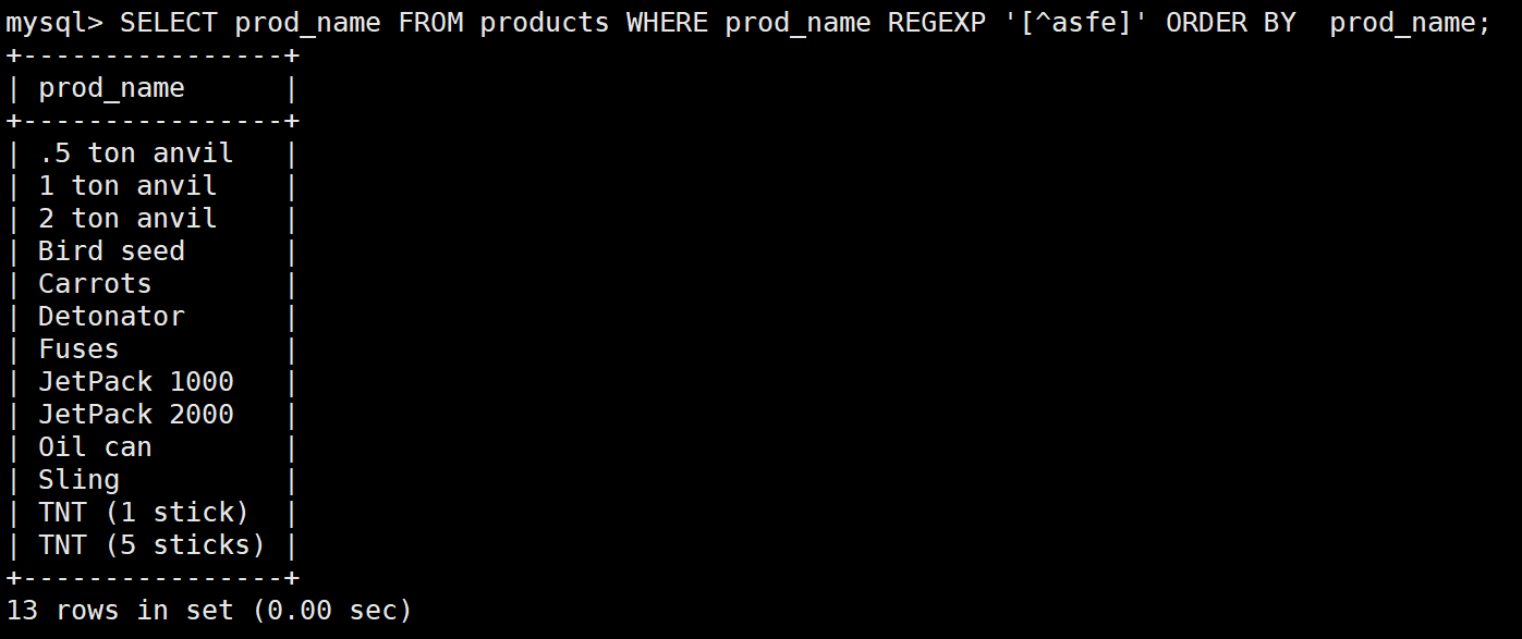

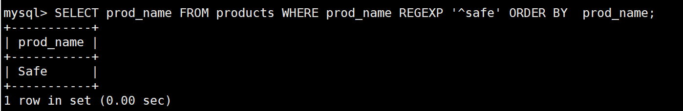

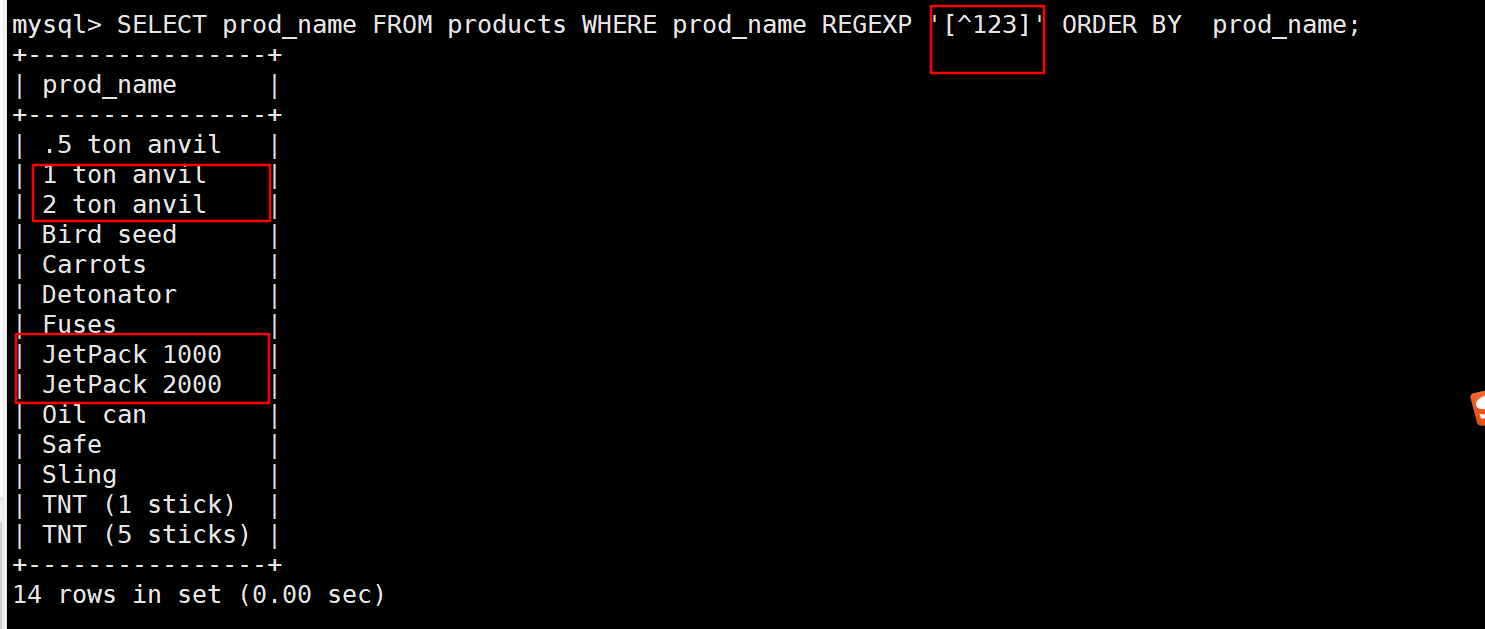

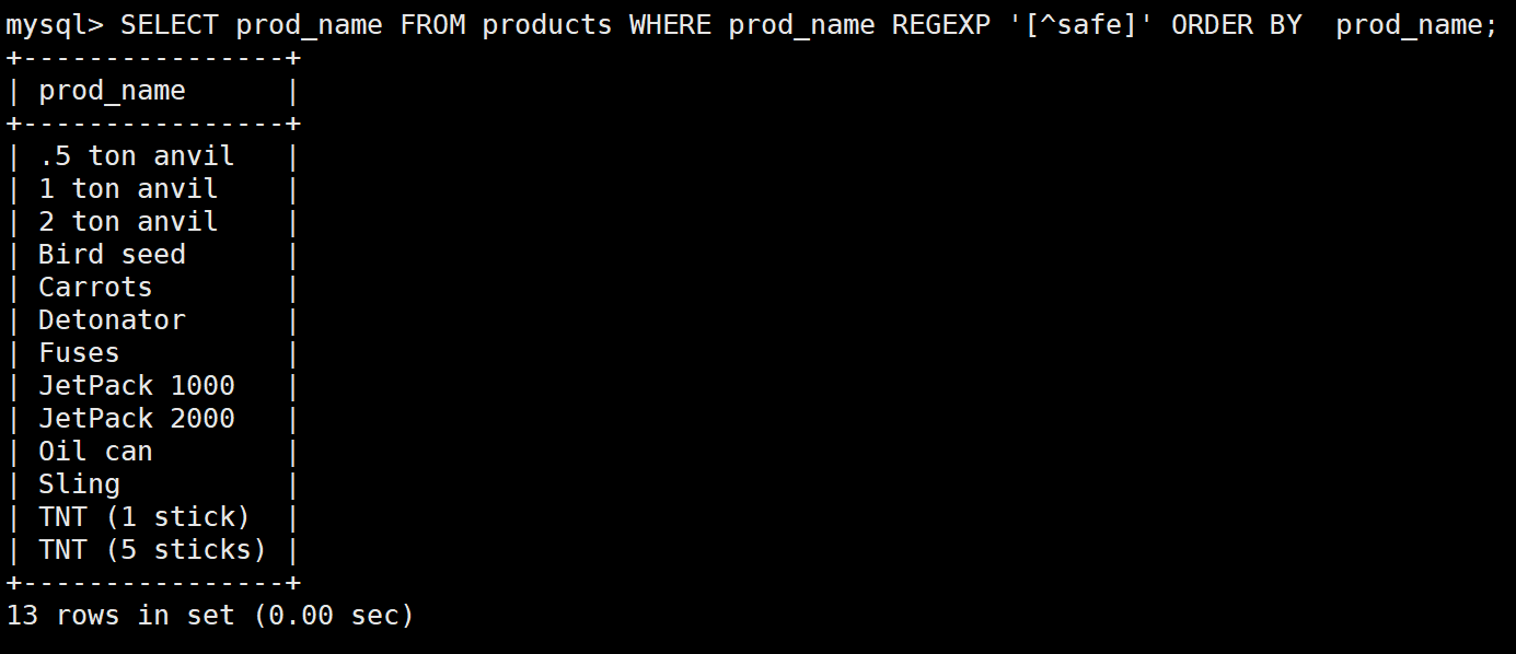

⚠️字符集也可以被否定:[ ^123 ]的意思就是匹配除了这些以外的任何东西。
这个 ^ 在【】括号里,就是除了的1,2,3,的意思,但是如果没有【】,那就是定位符是文本的开始位置的意思。
你比如说下面这两结果就是一样的哟:
你再看一个理解定位符^
当时我有一个这样的例子不明白,后来想明白了。
上面这个当时我就不明白,为什么都不包含1了,红框里还有,这就是REGEXP,你不包含1or2or3.你有其他的元素呀,所以你就得显示出来。

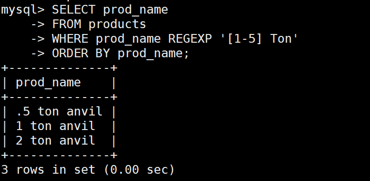

匹配范围
集合可以用来定义要匹配的一个或者多个字符。
例如:下面的集合将匹配数字0到9
【0123456789】
为了简化这种类型的集合,可使用 - 来定义一个范围。
【0-9】
SELECT prod_name
FROM products
WHERE prod_name REGEXP '[1-5] Ton'
ORDER BY prod_name;

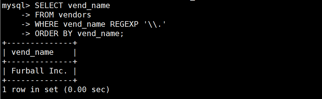

也就是转义。我们要匹配特殊字符必须用\为前导。
SELECT vend_name
FROM vendors
WHERE vend_name REGEXP '\.'
ORDER BY vend_name;
⚠️多数的正则表达式实现使用单个反斜杠转义特殊字符,以便能使用这些字符本身。但是mysql要求两个反斜杠(mysql自己解释一个,正则表达式库解释一个)。

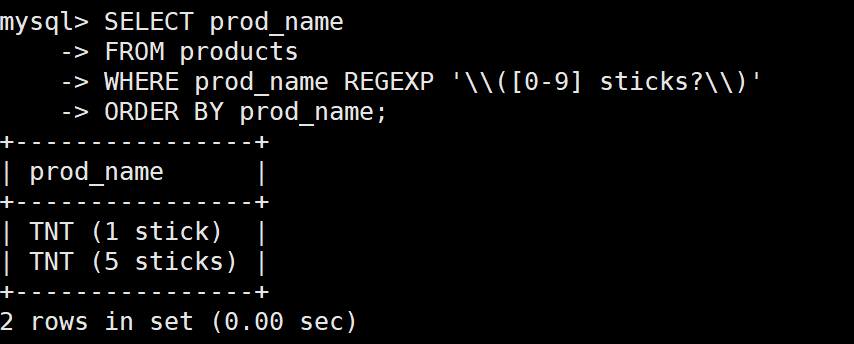

SELECT prod_name
FROM products
WHERE prod_name REGEXP '\([0-9] sticks?\)'
ORDER BY prod_name;
🎃我觉得难理解的点就在于,那个?的匹配(s后的?使s可选,因为?匹配他前面的的任何字符0次或者1次)。这也就是会有第一条结果的原因。

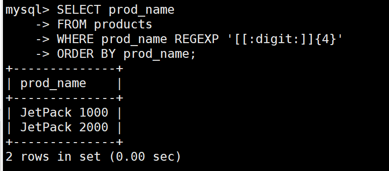

例:匹配连在一起的的4位数字。
SELECT prod_name
FROM products
WHERE prod_name REGEXP '[[:digit:]]{4}'
ORDER BY prod_name;

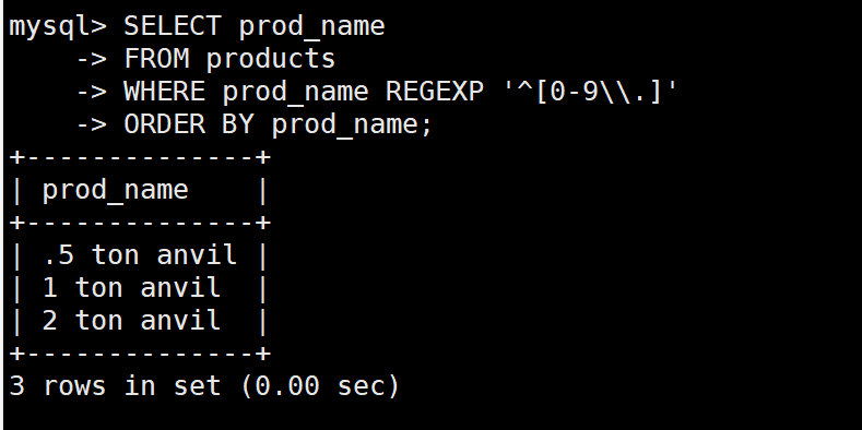

例:找一个以数或小数点开始的所有产品
SELECT prod_name
FROM products
WHERE prod_name REGEXP '^[0-9\.]'
ORDER BY prod_name;
