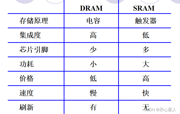

  • 静态RAM(SRAM)
    优点:访问速度快,只要不掉电可以永久保存信息;
    缺点:集成度低,功耗大,价格高;
  • 动态RAM(DRAM)
    优点:集成度高,功耗约为SRAM的1/6,价格低;
    缺点:访问速度慢,电容的放电作用会使信息丢失,要长期保存数据必须定期刷新存储单元
SRAM用于构成cache,DRAM用于构成主存

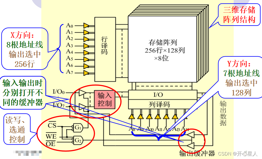

SRAM
目前SRAM芯片采用双译码方式,以便组织更大的存储容量。这种译码方式是采用了二级译码,将地址分为x向、y向两个部分,第一级进行x向和y向独立译码,然后在存储阵列中完成第二级的交叉译码。

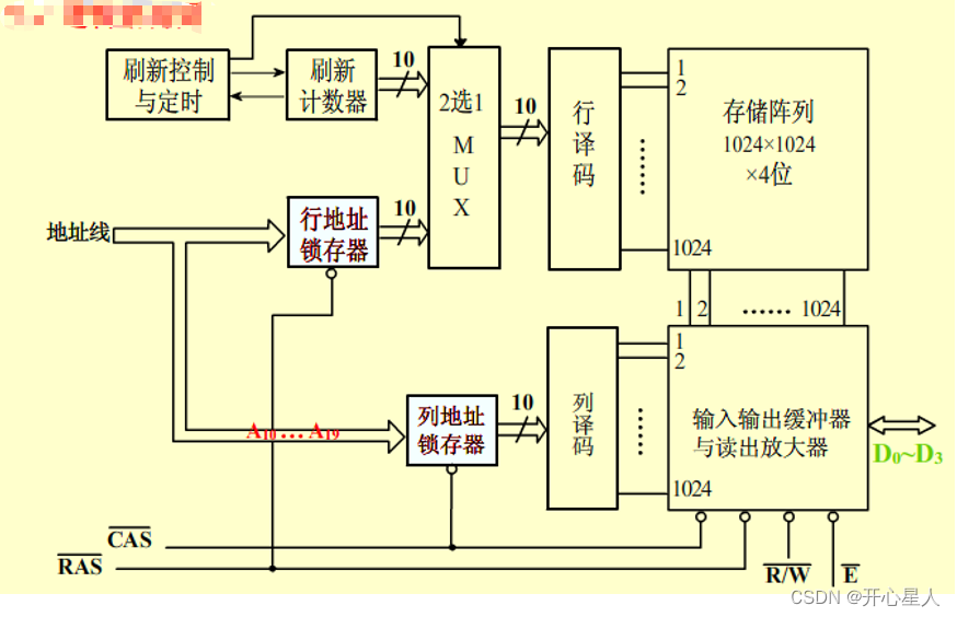

DRAM
DRAM存储器必须定时刷新,才能维持其中的信息不变
存储元所需元件少,存储密度更高
注意地址线、行地址锁存器和列地址锁存器
刷新的原因
DRAM的基本存储元——电容,会随着时间和温度而减少;
必须定期地对所有存储元刷新,以保持原来的信息。
