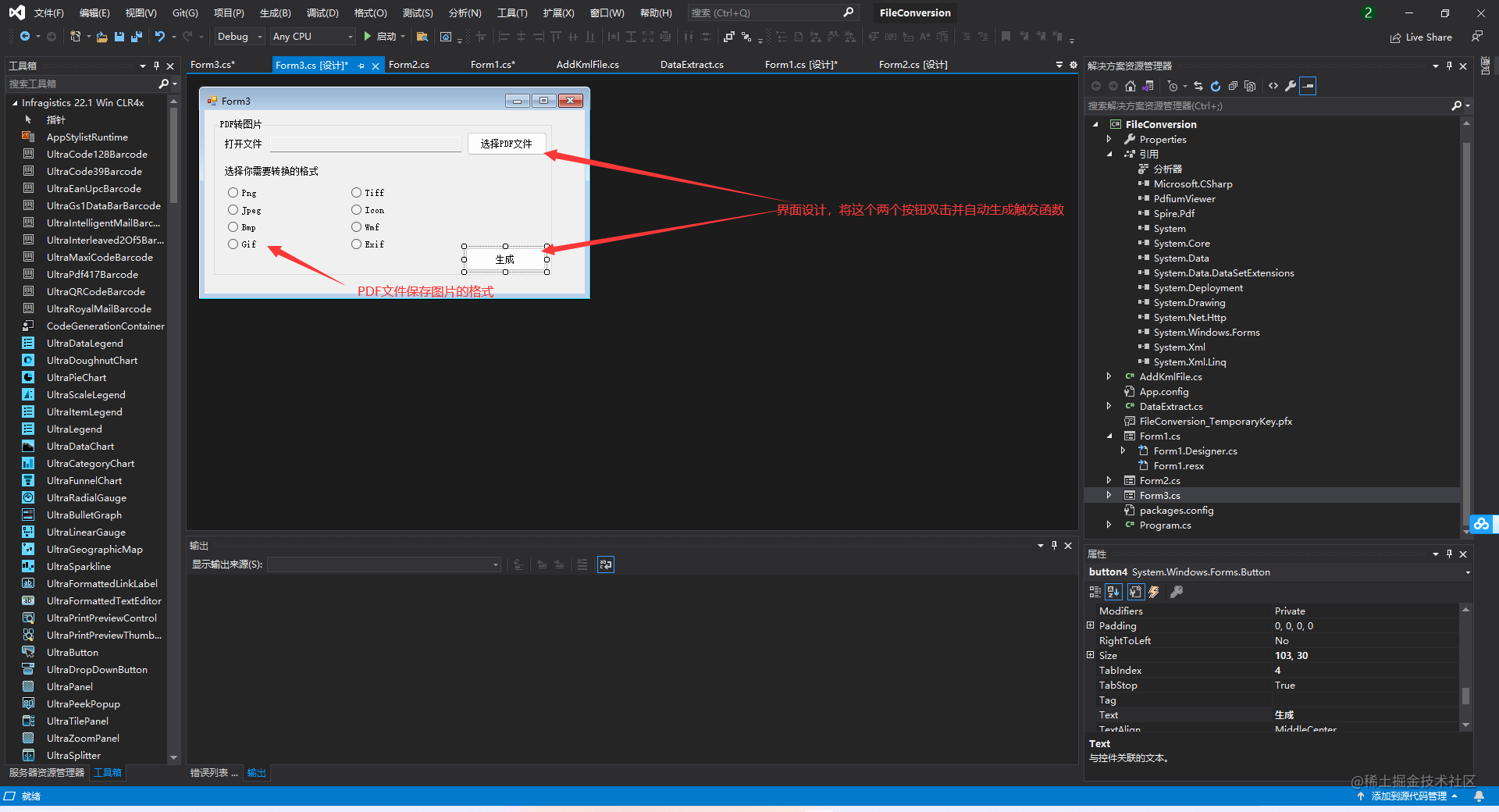

一、界面设计
通过使用单选按钮,Button按钮,以及一个文本框负责展示文件保存路径的效果,设计一个简单的界面,将我们想要实现的效果统统先加上去做出来一个可以看的过去的一个界面,方便我们后期写代码。

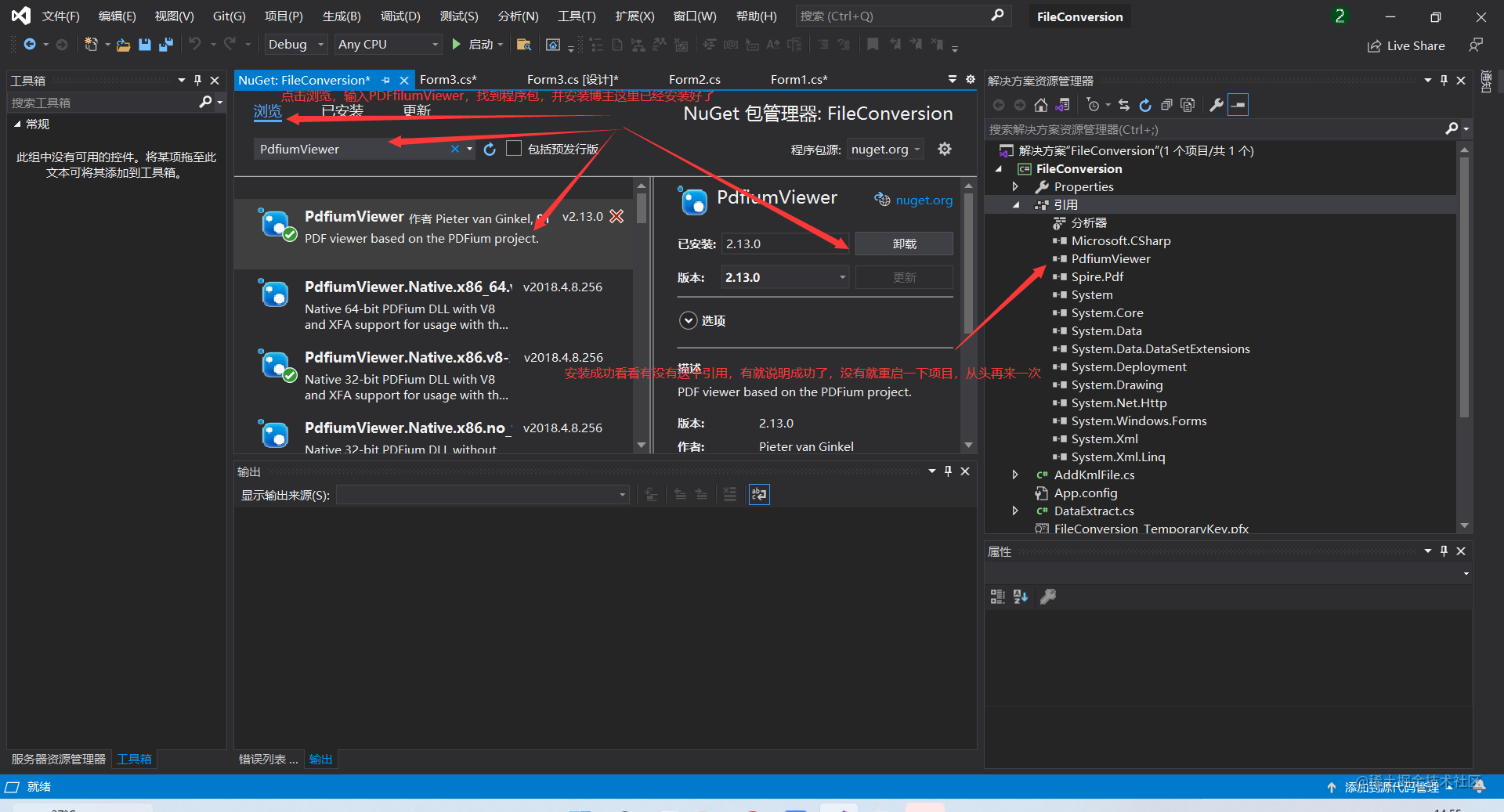

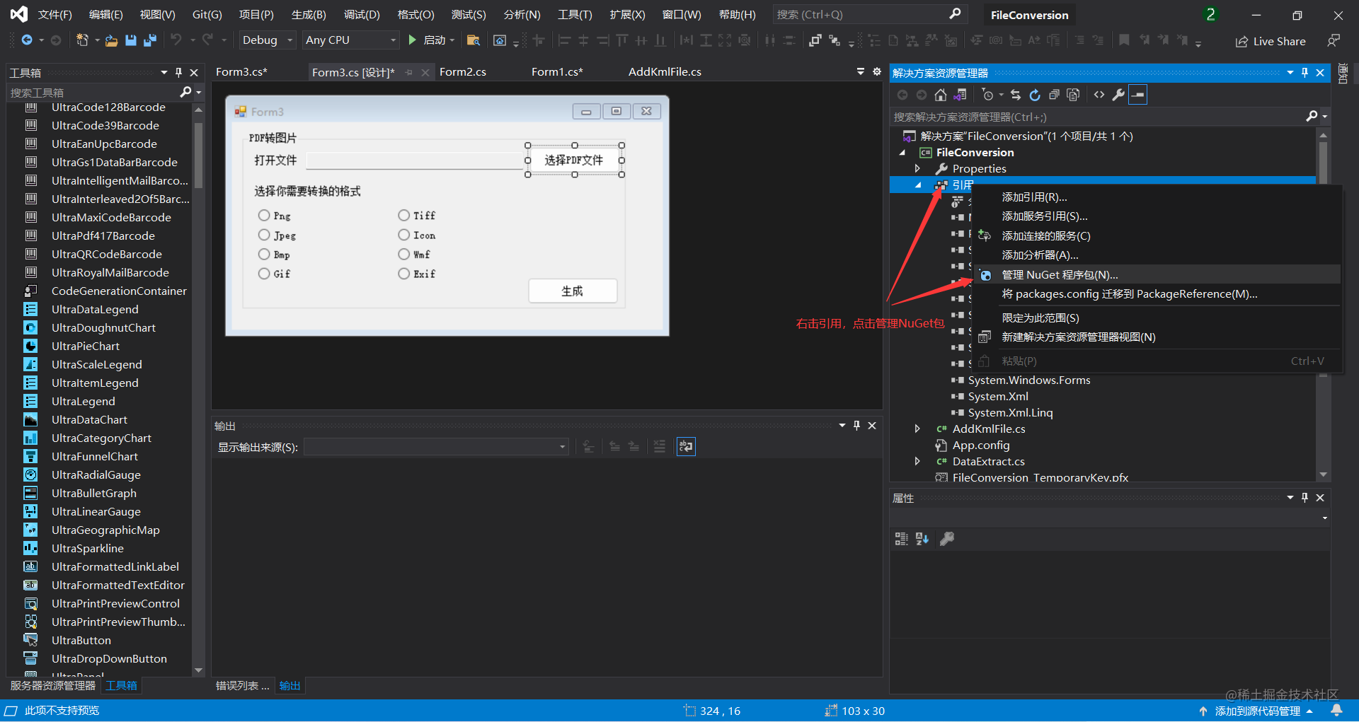

二、导入PdfiumViewer.dll依赖
这个很重要,没有这个依赖都是空话,这个依赖是通过NuGet程序包下载过来的,使用这个程序包可以快速的将依赖下载好并引用了,相当于JAVA开发的Maven包一样的,不过这个比Maven包好用,它可以检索还可以查看,看后面的演示下载,如果你下载安装不上,也可以下载博主的百度网盘的文件,直接引用就好了,效果是一样的。
PdfiumViewer//检索这个
 注:如果你安装不成功,可以试试重启项目再来安装一次,如果还不行,就下载博主的这个依赖包直接导入引用就可以了,找到添加引用添加就行了。

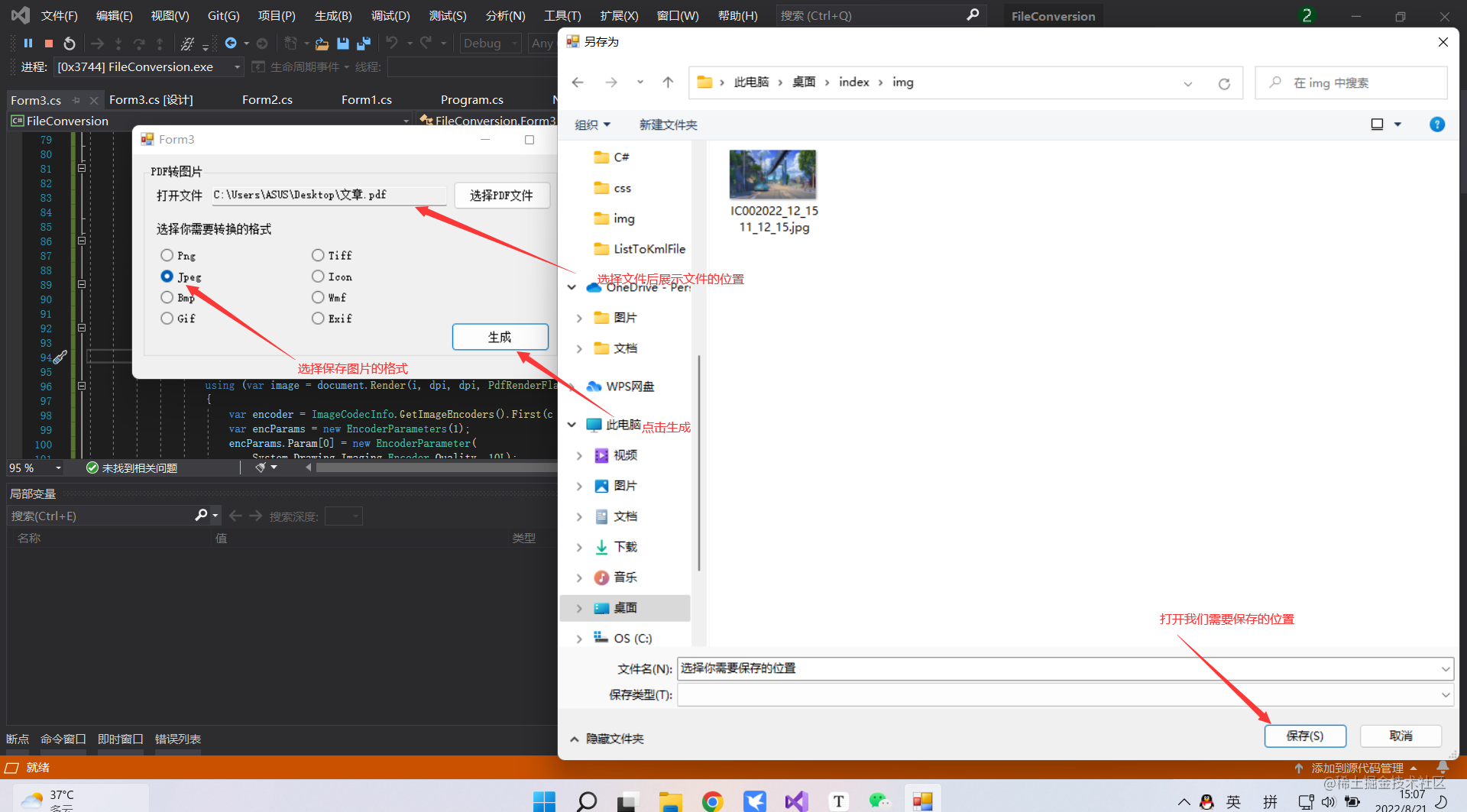

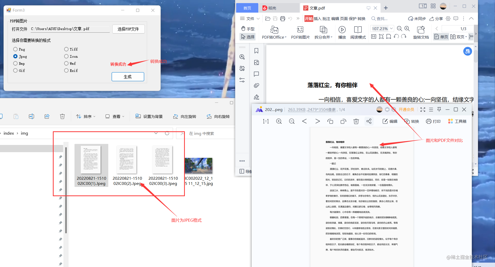

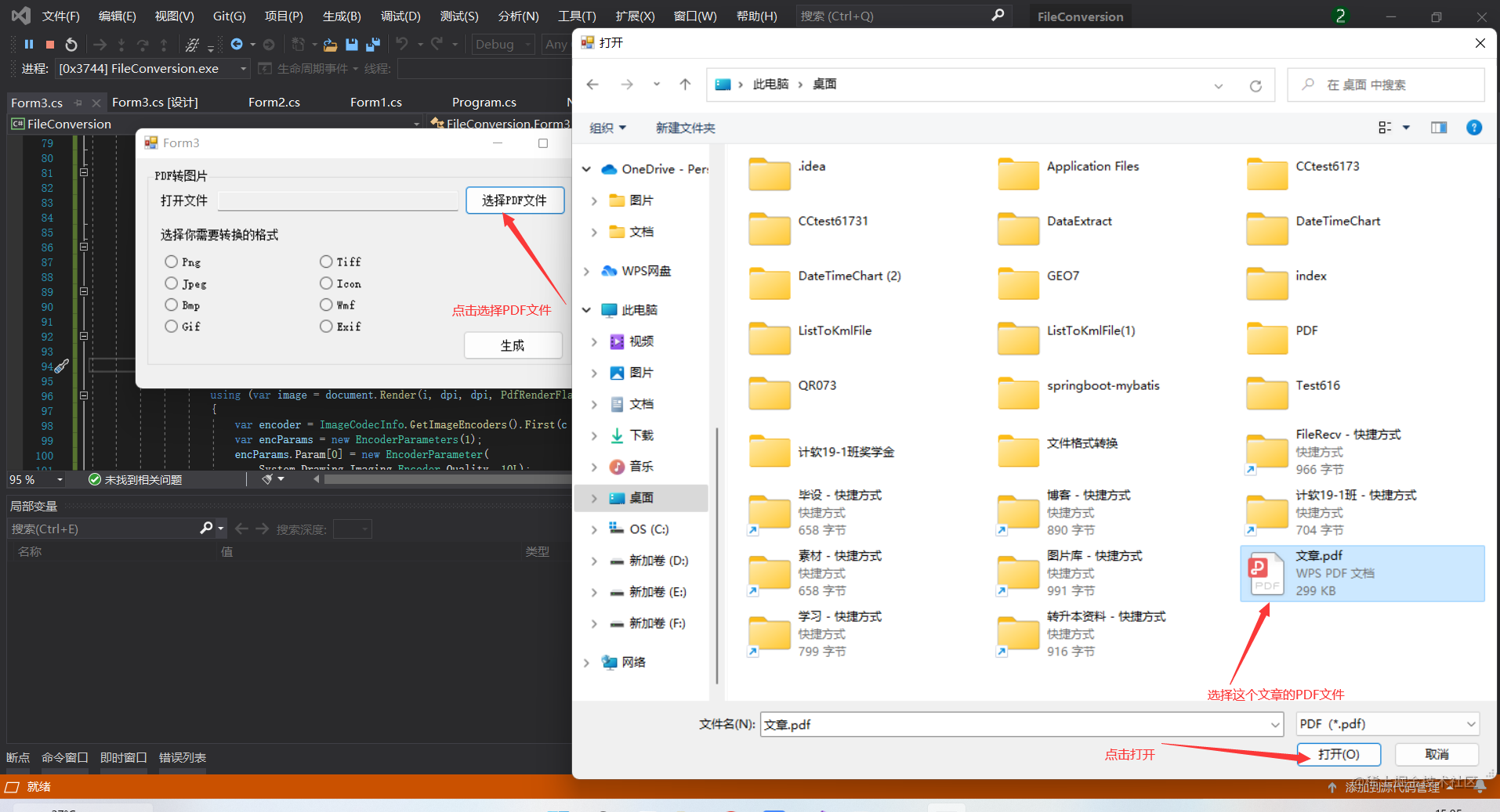

话不多说,我们先要把效果做出来才行,我们先把效果演示一遍,再对后面的代码桌面实现的去分析一下,选择需要转换的文件,再选择你想要的格式,再点击你要把保存的位置,就可以实现PDF文件转换图片的效果了。

        private void button5_Click(object sender, EventArgs e)
            OpenFileDialog openFile = new OpenFileDialog();//实例化一个文件打开窗口
            openFile.Filter = "PDF(*.pdf)|*.pdf";//打开文件的格式
            if (openFile.ShowDialog() != DialogResult.OK)//打开文件是否点击了取消
                return;
            PDFPhotoPath = openFile.FileName;//获取文件的路径
            textBox5.Text = PDFPhotoPath;//在界面展示路径
        private void button4_Click(object sender, EventArgs e)
            if (textBox5.Text.Equals("") != true && (radioButton5.Checked != false || radioButton6.Checked != false || radioButton7.Checked != false || radioButton8.Checked != false || radioButton9.Checked != false || radioButton10.Checked != false || radioButton11.Checked != false || radioButton12.Checked != false))//判断是不是没有选图片格式
                try
                    SaveFileDialog save = new SaveFileDialog();//保存实例化一个保存窗口
                    save.RestoreDirectory = true; //保存对话框是否记忆上次打开的目录
                    save.FileName = "选择你需要保存的位置";
                    if (save.ShowDialog() == DialogResult.OK)//点了保存按钮进入
                        label7.Text = "转换中请耐心等待.....";
                        if (radioButton5.Checked == true)//判断你是不是选了那个格式这个是GIF
                            PDFConvertTo(PDFPhotoPath, save.FileName.Substring(0, save.FileName.LastIndexOf("\")), ImageFormat.Gif);
                     //PDFConvertTo这个是自定义的一个方法,在下面,你只要复制就可以了
                        else if (radioButton6.Checked == true)
                            PDFConvertTo(PDFPhotoPath, save.FileName.Substring(0, save.FileName.LastIndexOf("\")), ImageFormat.Bmp);
                        else if (radioButton7.Checked == true)
                            PDFConvertTo(PDFPhotoPath, save.FileName.Substring(0, save.FileName.LastIndexOf("\")), ImageFormat.Jpeg);
                        else if (radioButton8.Checked == true)
                            PDFConvertTo(PDFPhotoPath, save.FileName.Substring(0, save.FileName.LastIndexOf("\")), ImageFormat.Png);
                        else if (radioButton9.Checked == true)
                            PDFConvertTo(PDFPhotoPath, save.FileName.Substring(0, save.FileName.LastIndexOf("\")), ImageFormat.Exif);
                        else if (radioButton10.Checked == true)
                            PDFConvertTo(PDFPhotoPath, save.FileName.Substring(0, save.FileName.LastIndexOf("\")), ImageFormat.Wmf);
                        else if (radioButton11.Checked == true)
                            PDFConvertTo(PDFPhotoPath, save.FileName.Substring(0, save.FileName.LastIndexOf("\")), ImageFormat.Icon);
                        else if (radioButton12.Checked == true)
                            PDFConvertTo(PDFPhotoPath, save.FileName.Substring(0, save.FileName.LastIndexOf("\")), ImageFormat.Tiff);
                        label7.Text = "转换成功";
                catch
                    label7.Text = "转换失败";
            else
                MessageBox.Show("选择路径和转换格式之后才能生成文件");
