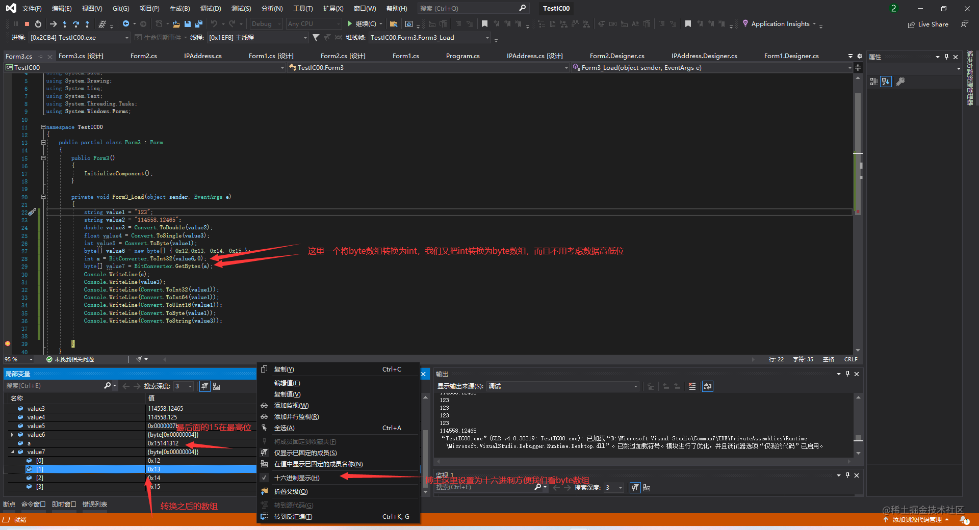

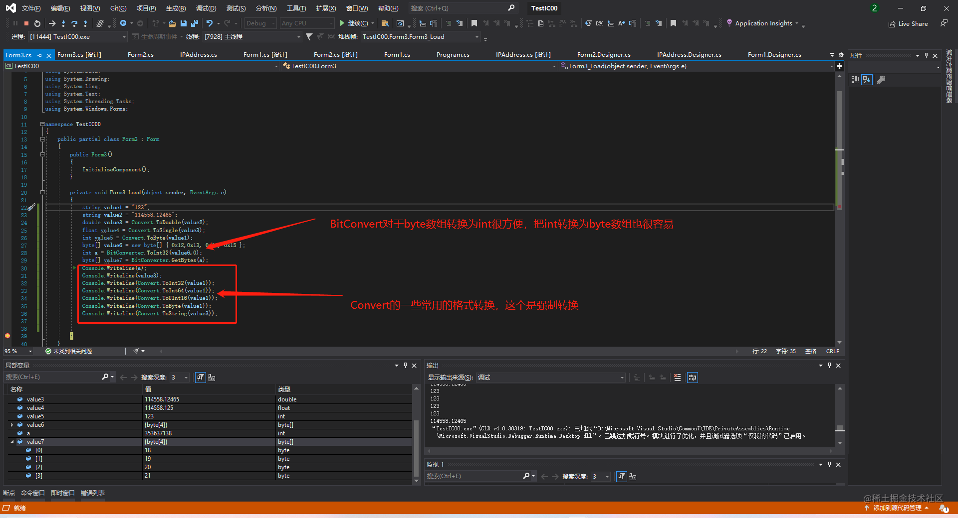

博主这里只做了一些简单的操作,详细的方法可以看后面的方法,只是简单演示一下一些比较基础的类型的转化,不过Convert还是比较好用的,我在做项目的时候有时候用“(foat)+变量名”这种,有时候对于一些实体类里面的类型比如double转float使用哪种变量名的方式可能会报错,用这种Convert.double的形式很好用,注意:转换float类型的Convert.tosingle是这个语句,并不知Convert.tofloat,相信大家会注意的。
image.png BitConverter是比较好用的一个类型转换,对于byte数组而言,BitConverter提供了许多的方法,可以使我们用byte数组转换为各种类型,使用C#对于一些硬件设备交互的话,BitConverter类是比不可少的,有时候,我们需要把它们传过来的值转换,使用这个类可以很方便我们使用对于Bety数组转换int,double,或者其他的基本类。 image.png
            string value1 = "123";
            string value2 = "114558.12465";
            double value3 = Convert.ToDouble(value2);
            float value4 = Convert.ToSingle(value3);//这个是转float的方法,不是tofloat
            int value5 = Convert.ToByte(value1);
            byte[] value6 = new byte[] { 0x12,0x13, 0x14, 0x15 };
            int a = BitConverter.ToInt32(value6,0);//那个零代表你数组想要从什么位置取,它只取32位也就是4个字节
            byte[] value7 = BitConverter.GetBytes(a);
            Console.WriteLine(a);
            Console.WriteLine(value3);
            Console.WriteLine(Convert.ToInt32(value1));
            Console.WriteLine(Convert.ToInt64(value1));
            Console.WriteLine(Convert.ToUInt16(value1));
            Console.WriteLine(Convert.ToByte(value1));
            Console.WriteLine(Convert.ToString(value3));
