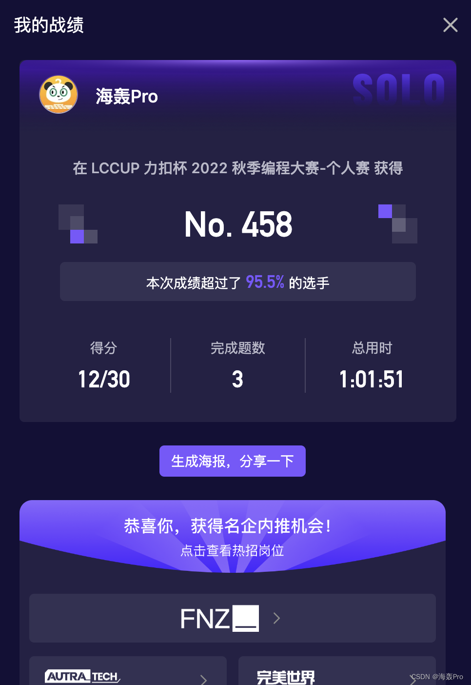

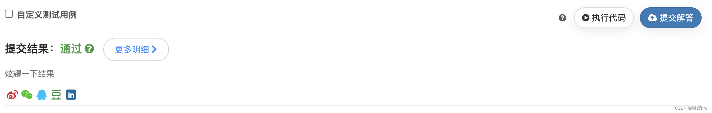

比赛结果
很久没有参加比赛了, 稍微有点紧张
第一题犹豫了一会
第二题直接就暴力模拟了
第三题思路想到了,DFS,不过写的时候没有注意优化,其实可以再简化一下的…
第四题,不会…
第五题,超时了,意料之中,因为没有想到正确的解法,这里是使用回溯模拟所有的情况,然后再使用滑动窗口(应该就是回溯那里有问题 直觉告诉应该有简便的方法)
总的结果还是挺满意的,不过也发现了很多不足的地方
再接再厉!好好学习!

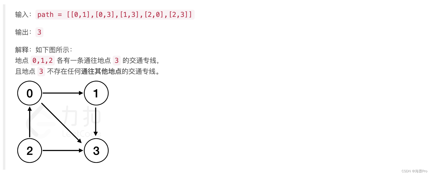

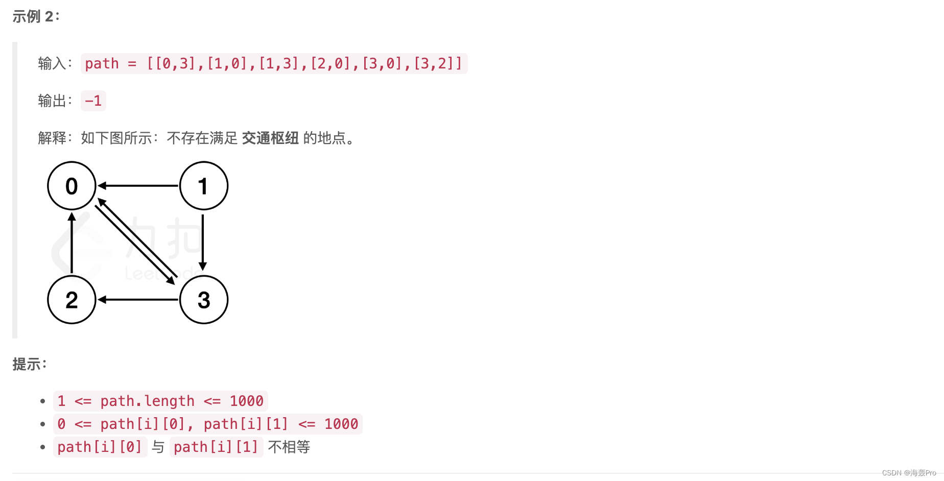

2. 交通枢纽
为了缓解「力扣嘉年华」期间的人流压力,组委会在活动期间开设了一些交通专线。path[i] = [a, b] 表示有一条从地点 a通往地点 b 的 单向 交通专线。
若存在一个地点,满足以下要求,我们则称之为 交通枢纽:
  • 所有地点(除自身外)均有一条 单向 专线 直接 通往该地点;
  • 该地点不存在任何 通往其他地点 的单向专线。
请返回交通专线的 交通枢纽。若不存在,则返回 -1。
注意:
  • 对于任意一个地点,至少被一条专线连通。
示例 1:
思路:
  • 先使用unordered_set 记录所有出现的节点
  • 同时使用unordered_map记录节点,及其指向这个节点的节点集
  • 然后遍历unordered_map,查看对应节点集的数量,如果等于总数-1
  • 那么就再查看此时节点是否出现在path中节点对的第一个元素中
本质还是暴力模拟,哈哈哈(没有想到其他解法)
代码:

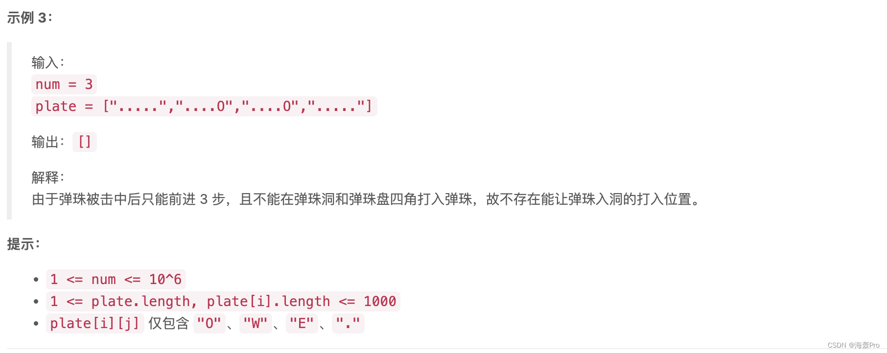

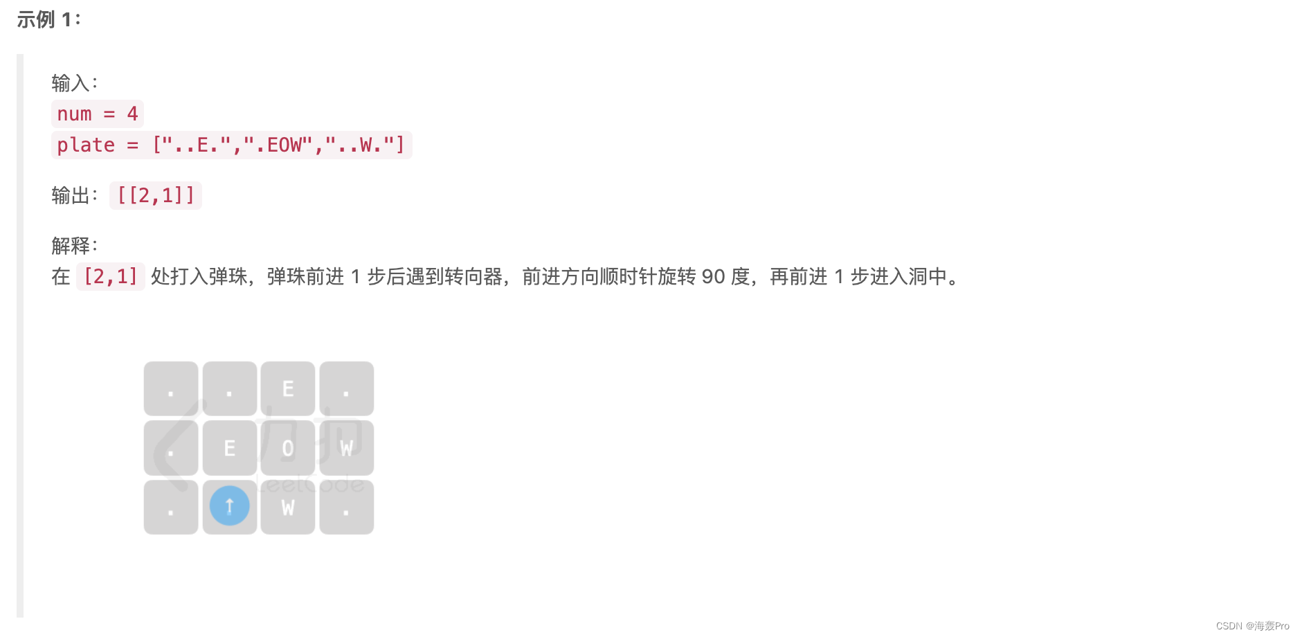

3. 弹珠游戏
欢迎各位来到「力扣嘉年华」,接下来将为各位介绍在活动中广受好评的弹珠游戏。
N*M 大小的弹珠盘的初始状态信息记录于一维字符串型数组 plate 中,数组中的每个元素为仅由 “O”、“W”、“E”、“.” 组成的字符串。其中:
  • “O” 表示弹珠洞(弹珠到达后会落入洞中,并停止前进);
  • “W” 表示逆时针转向器(弹珠经过时方向将逆时针旋转 90 度);
  • “E” 表示顺时针转向器(弹珠经过时方向将顺时针旋转 90 度);
  • “.” 表示空白区域(弹珠可通行)。
游戏规则要求仅能在边缘位置的 空白区域 处(弹珠盘的四角除外)沿 与边缘垂直 的方向打入弹珠,并且打入后的每颗弹珠最多能 前进 num 步。请返回符合上述要求且可以使弹珠最终入洞的所有打入位置。你可以 按任意顺序 返回答案。
注意:
  • 若弹珠已到达弹珠盘边缘并且仍沿着出界方向继续前进,则将直接出界。
思路:
  • 这道题是常规DFA的一个改版
  • 就是需要判断此时弹珠下一步前进的方向(标记方向)
  • 同时有了步数的限制以及W、E的一下限制
这里就直接if_else了
哈哈
开始没有理解到题目,后面又漏了一些判断条件…
代码肯定是可以再简化的,没有时间了 ,只能这样了
代码:

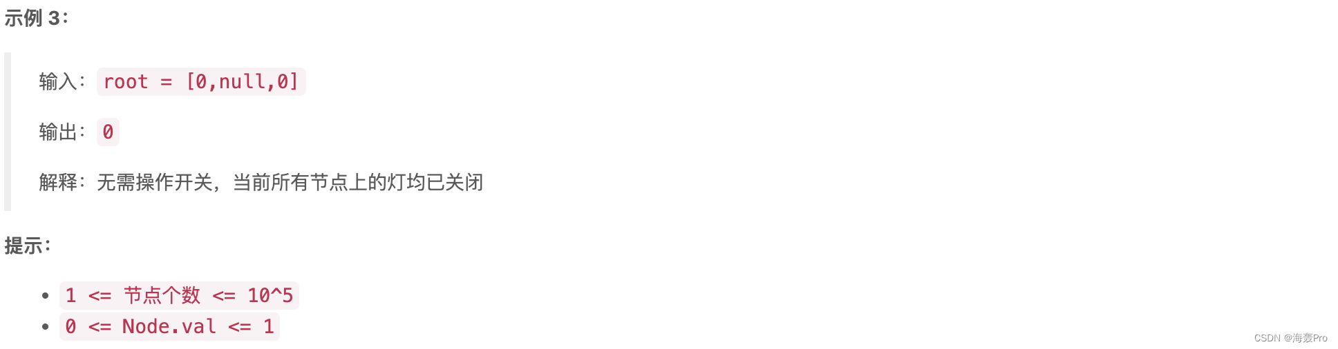

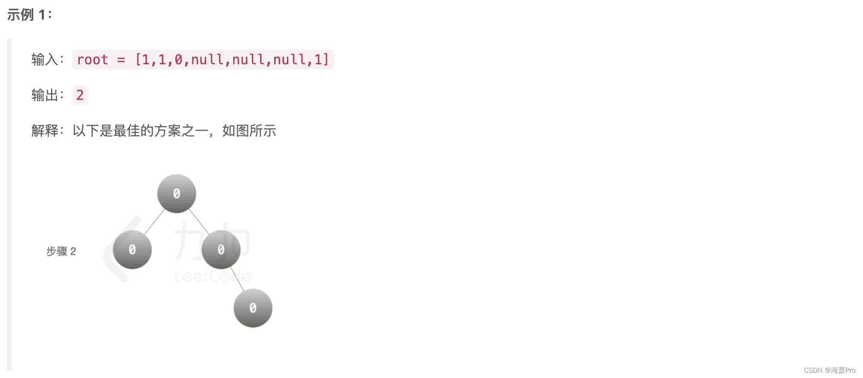

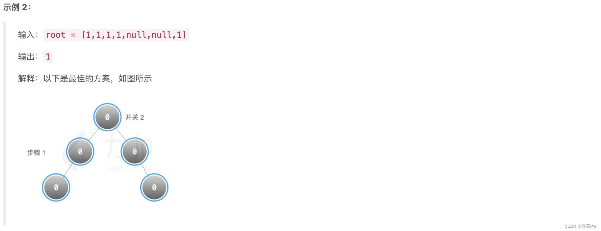

4. 二叉树灯饰
「力扣嘉年华」的中心广场放置了一个巨型的二叉树形状的装饰树。每个节点上均有一盏灯和三个开关。节点值为 0 表示灯处于「关闭」状态,节点值为 1 表示灯处于「开启」状态。每个节点上的三个开关各自功能如下:
  • 开关 1:切换当前节点的灯的状态;
  • 开关 2:切换 以当前节点为根 的子树中,所有节点上的灯的状态,;
  • 开关 3:切换 当前节点及其左右子节点(若存在的话) 上的灯的状态;
给定该装饰的初始状态 root,请返回最少需要操作多少次开关,可以关闭所有节点的灯。
感觉有点像灯泡开关2这道题,但是没有想出来方法,哎

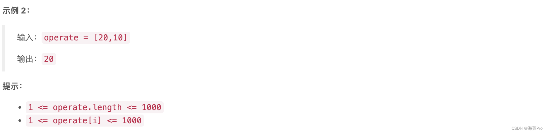

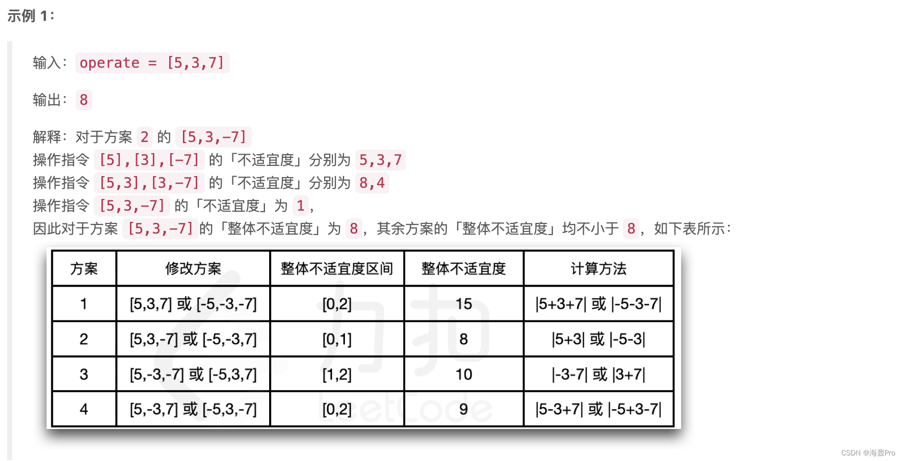

5. 舒适的湿度
力扣嘉年华为了确保更舒适的游览环境条件,在会场的各处设置了湿度调节装置,这些调节装置受控于总控室中的一台控制器。
控制器中已经预设了一些调节指令,整数数组operate[i] 表示第 i 条指令增加空气湿度的大小。现在你可以将任意数量的指令修改为降低湿度(变化的数值不变),以确保湿度尽可能的适宜:
  • 控制器会选择 一段连续的指令 ,从而进行湿度调节的操作;
  • 这段指令最终对湿度影响的绝对值,即为当前操作的「不适宜度」
  • 在控制器所有可能的操作中,最大 的「不适宜度」即为「整体不适宜度」
请返回在所有修改指令的方案中,可以得到的 最小 「整体不适宜度」。

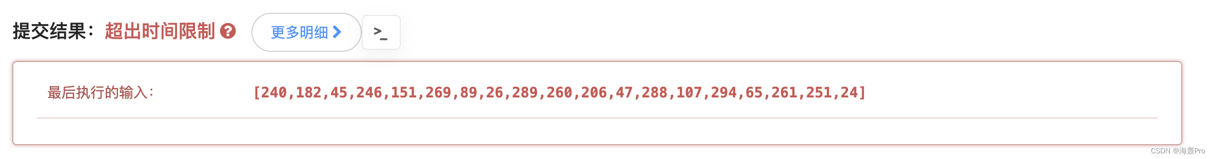

思路:
  • 先使用回溯找出所有operate的可能(添加负号)
  • 然后再使用滑动窗口进行计算
写完就感觉到 肯定会超时了
一般应该是不需要回溯模拟的
奈何没有想到更好的方法
还是得多练习啊
