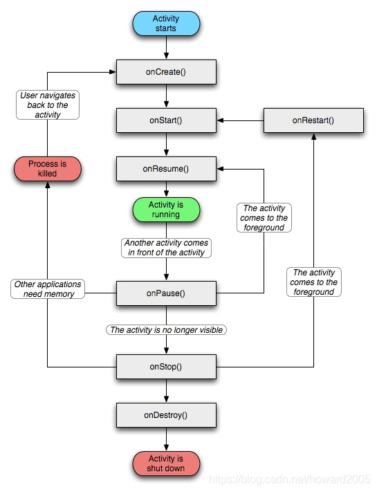

2、Activity生命周期简化图
  • 为了在Activity生命周期各个阶段之间导航转换,Activity类提供六个核心回调方法:onCreate()、onStart()、onResume()、onPause()、onStop() 和 onDestroy()。当 Activity 进入新状态时,系统会调用其中每个回调方法。
(1)Activity存在与否
  • Activity整个生命周期从onCreate()方法开始,到最终调用onDestroy()方法结束。对于Activity的全局资源在onCreate()方法中设置,最终在onDestroy()方法中进行资源回收。
(2)Activity可见与否
  • Activity触发onStart()方法后处于可见状态,但未必能与用户进行交互。当Activity完全不可见时,触发onStop()方法。重新可见时,先触发onRestart()方法,再触发onStart()方法。onStart()方法和onStop()方法可以被多次调用。
(3)Activity可交互与否
  • Activity在onResume()方法和onPause()方法之间时处于活动状态,此时可以与用户进行交互。

(二)Activity生命周期回调方法
1、onCreate()回调方法
  • 系统首次创建 Activity 时触发,同时还以Bundle形式存储以前的状态。
2、onRestart()回调方法
  • 重新启动Activity调用,该Activity在堆栈中,而不是创建一个新Activity。
3、onStart()回调方法
  • 当 Activity 进入“已开始”状态时,系统会调用此回调。调用onStart()方法使Activity对用户可见,因为应用会为 Activity 进入前台并支持互动做准备。
4、onResume()回调方法
  • Activity 会在进入“已恢复”状态时来到前台,然后系统调用 onResume() 回调。这是应用与用户互动的状态。应用会一直保持这种状态,直到某些事件发生,让焦点远离应用。
5、onPause()回调方法
  • Activity被暂停。该方法是用来保存活动状态的地方,以便Activity被重新启动时具有与其退出相同的状态。
6、onStop()回调方法
  • 当Activity不再对用户可见,说明其已进入“已停止”状态,因此系统将调用onStop()回调。
7、onDestroy()回调方法
  • 销毁Ativity之前,系统会先调用onDestroy()。onDestroy()回调应释放先前的回调(例如onStop())尚未释放的所有资源。
