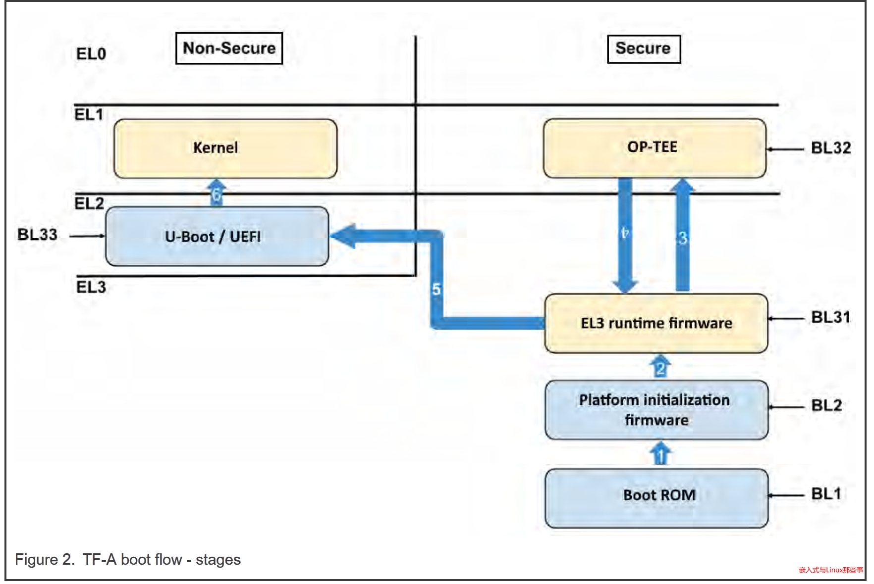

启动流程
上图中的BL1,BL2,BL31,BL32,BL33分别对应如下功能:
BL1
BL1是信任链的根所在,一般是固化在芯片内部的一段代码,叫做bootrom,具有最高的执行权限EL3,在 CPU 出厂时就被写死了。
bootrom通常会被映射到它专属的一块内存地址中,但是如果你尝试向这块地址写入内容,一般都会出错。
芯片上电或复位后,bootrom的代码会从固定位置加载BL2来初始化sram,在BL2 验签通过后会跳转到BL2 ,以保证可信任执行。
BL2
BL2和BL1一样,也是运行在EL3特权级别的,不同的是BL2在flash中的一段可信安全启动代码,它的可信建立在BL1对它的验证,主要完成一些平台相关的初始化,比如对ddr的初始化等。
在完成初始化后寻找BL31或者BL33进行执行;如果找到了BL31则不会继续调用BL33,如果没有BL31则BL33必须有。
BL31
BL31作为EL3最后的安全堡垒,它不像BL1和BL2是一次性运行的。如它的runtime名字暗示的那样,它通过SMC指令为Non-Secure持续提供设计安全的服务,在Secure World和Non-Secure World之间进行切换。它的主要任务是找到BL32,验签,并运行BL32。
BL32
BL32是所谓的secure os,在ARM平台下是 ARM 家的 Trusted Execution Environment(TEE)实现。OP-TEE 是基于ARM TrustZone硬件架构所实现的软件Secure OS。
一般在BL32会运行OPTee OS + 安全app,它是一个可信安全的OS运行在EL1并在EL0启动可信任APP(如指纹信息,移动支付的密码等),并在Trust OS运行完成后通过SMC指令返回BL31,BL31切换到Non-Seucre World继续执行BL33。
BL32 在不同的平台有不同的实现,Intel 的叫做 Software Guard Extensions(SGX),AMD 的叫做 Platform Security Processor(PSP)
BL33
到了BL33这里就是Normal Wrold了,运行的都是非安全固件,也就是我们常见的UEFI firmware或者u-boot,也可能是直接启动Linux kernel。
启动BL1,BL2,BL31,BL32则是一个完整的ATF信任链建立流程(ARM Trusted Firmware),像常见的PSCI(Power State Coordination Interface)功能则是在ATF的BL31上实现。
最后一张图完整展示整个调用流程:

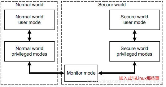

trustzone
TrustZone是ARM针对消费电子设备设计的一种硬件架构,它对ARM的扩展,其实只是增加了一条指令,一个配置状态位(NS位),以及一个新的有别于核心态和用户态的安全态。其目的是为消费电子产品构建一个安全框架来抵御各种可能的攻击。
TrustZone在概念上将SOC的硬件和软件资源划分为安全(Secure World)和非安全(Normal World)两个世界,所有需要保密的操作在安全世界执行(如指纹识别、密码处理、数据加解密、安全认证等),其余操作在非安全世界执行(如用户操作系统、各种应用程序等),安全世界和非安全世界通过一个名为Monitor Mode的模式进行转换,如图1:
处理器架构上,TrustZone将每个物理核虚拟为两个核,一个非安全核(Non-secure Core, NS Core),运行非安全世界的代码;和另一个安全核(Secure Core),运行安全世界的代码。
两个虚拟的核以基于时间片的方式运行,根据需要实时占用物理核,并通过Monitor Mode在安全世界和非安全世界之间切换,类似同一CPU下的多应用程序环境。
不同的是多应用程序环境下操作系统实现的是进程间切换,而Trustzone下的Monitor Mode实现了同一CPU上两个操作系统间的切换。

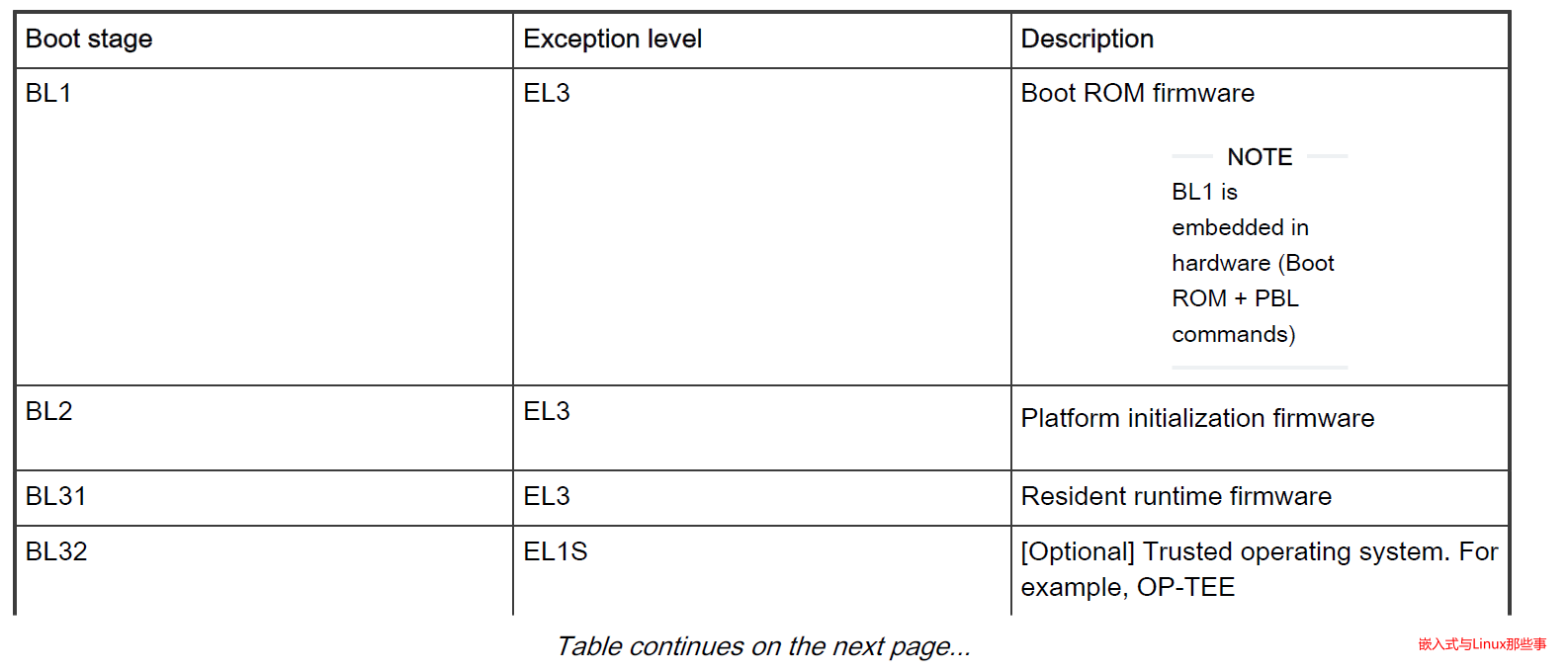

TF(Trusted Firmware)是ARM在Armv8引入的安全解决方案,为安全提供了整体解决方案。它包括启动和运行过程中的特权级划分,对Armv7中的TrustZone(TZ)进行了提高,补充了启动过程信任链的传导,细化了运行过程的特权级区间。
TF实际有两种Profile,对ARM Profile A的CPU应用TF-A,对ARM Profile M的CPU应用TF-M。我们一般接触的都是TF-A,又因为这个概念是ARM提出的,有时候也缩写做ATF(ARM Trusted Firmware)。
ATF带来最大的变化是信任链的建立(Trust Chain),整个启动过程包括从EL3到EL0的信任关系的打通。
ATF的启动流程包括5个单独的启动阶段,在不同的异常级别运行,如下表所示。
[外链图片转存失败,源站可能有防盗链机制,建议将图片保存下来直接上传(img-4cmmNNtX-1663769608946)(C:\Users\39580\AppData\Roaming\Typora\typora-user-images\image-20220823225235429.png)]

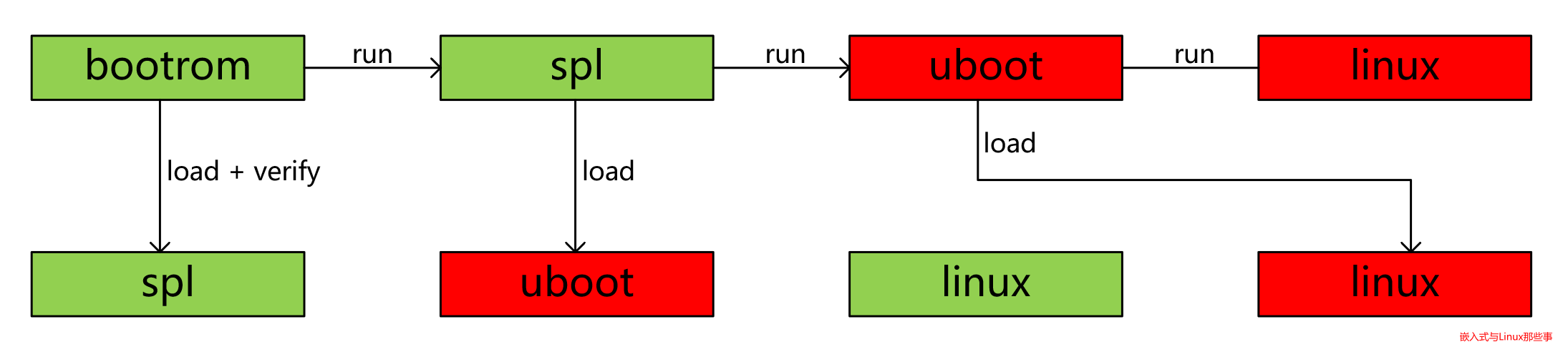

信任链的构建
由于操作系统启动时可能需要多级启动镜像,而只要其中任意一级镜像未执行secure boot流程,则其后的所有镜像实际上都是不可信的。典型的例子如下:
以上例子中bootrom验证了spl镜像,若spl未验证uboot镜像,则一旦uboot镜像被替换以后,那么攻击者就可以控制后面所有的启动流程。如被替换的uboot可以从其它位置加载非法的linux镜像,而在该linux镜像中任意植入后门等。
因此,secure boot需要建立安全启动的信任链,在启动流程中,每一级镜像都由其前级镜像执行合法性验证。
这样只要保证第一级镜像是合法的,那么第二级镜像的合法性由第一级镜像保证,第三级镜像的合法性由第二级镜像保证。从而像链条一样将整个启动流程的信任链连接起来,最终保证整个系统是可信的。

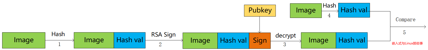

镜像校验方式
下面我们介绍一种常见的镜像签名和校验方法。
  1. 使用hash算法计算镜像的hash值
  2. 用私钥将hash值签名后,将签名的结果一起打进镜像中,存放在特定位置。
  3. 上电后拿到公钥,将存储在镜像中特定位置的hash解密。
  4. 将解密的hash值与设备中当前计算的hash值做对比,二者一致则校验通过。
