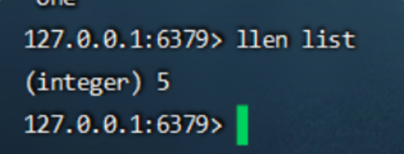

      • 获取列表的长度
        llen list
        ![image-20220919185734415](https://img-blog.csdnimg.cn/img_convert/682751a20f79736dcd1d10e4c881614d.png)

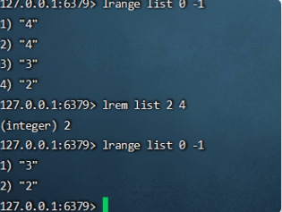

          • 一次移除多个元素(需要指定元素移除)
            这种情况出现在list里面存在重复元素的时候,一次可以指定移除多个这样的元素
            lrem list 2 4
            ![image-20220919185801334](https://img-blog.csdnimg.cn/img_convert/d61b2be3b765c9d879644e453a8e750e.png)
