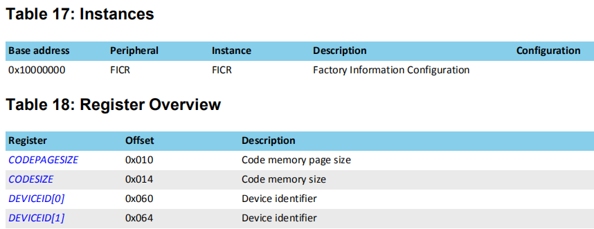

唯一ID
nRF52XX 每一个芯片都提供一个 64位的唯一ID号,可用来作为芯片识别,加密等引用;
设备唯一ID保存在 寄存器 FICR(工厂信息配置寄存器),官方文档中:
DEVICE ID 为只读寄存器,读取示例:
uint32_t id[2];
id[0]=NRF_FICR->DEVICEID[0];//低32位
id[1]=NRF_FICR->DEVICEID[1];//高32位
