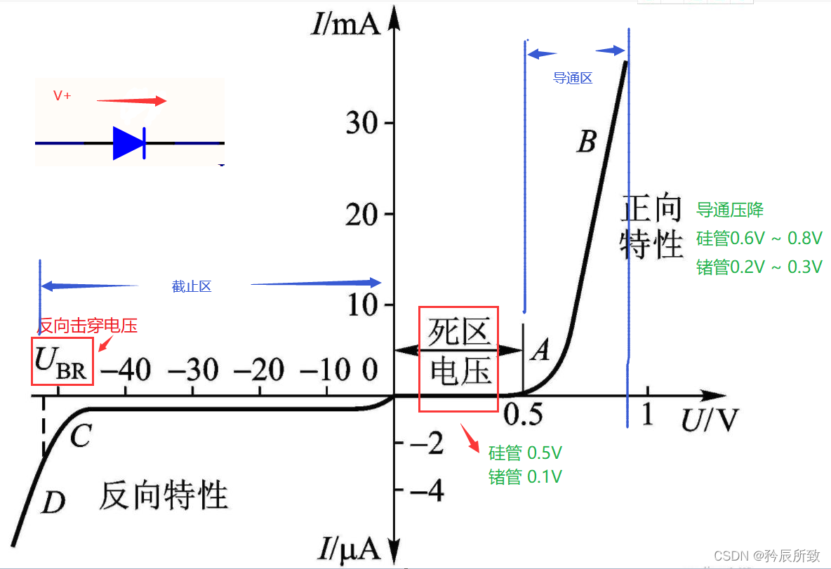

二极管就是一个PN结,原理不多介绍,需要记住的是二极管的伏安特性:
  • 正向特性(外加正向电压)
    当正向电压超过某一数值后,二极管才有明显的正向电流,该电压值称为导通电压,用Vth表示。
    在室温下,硅管的Vth约为0.5V,锗管的Vth约为0.1V。当流过二极管的电流I比较大时,二极管两端的电压几乎维持恒定,硅管约为0.6~0.8V(通常取0.7V),锗管约为0.2~0.3V(通常取0.2V)。
  • 反向特性(外加反向电压)
    在反向电压小于反向击穿电压的范围内,由少数载流子形成的反向电流很小,而且与反向电压的大小基本无关。
    由二极管的正向与反向特性可直观的看出:①二极管是非线性器件;②二极管具有单向导电性。
  • 反向击穿特性
    当反向电压增加到某一数值VBR时,反向电流急剧增大,这种现象叫做二极管的反向击穿。
温度对二极管伏安特性的影响:
温度升高会导致正向特性左移(导通电压降低,正向压降降低),反向特性下移(反向电流增加)。

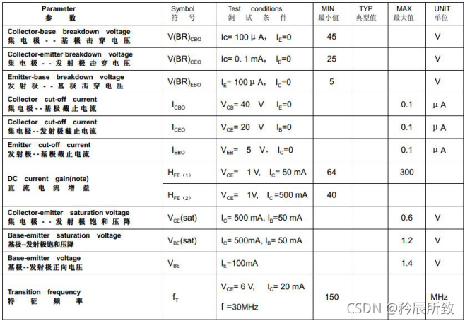

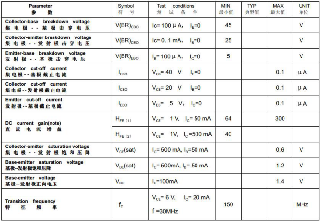

对于9013、9012而言,饱和时Vce小于0.6V,Vbe小于1.2V。下面是9013的特性表:

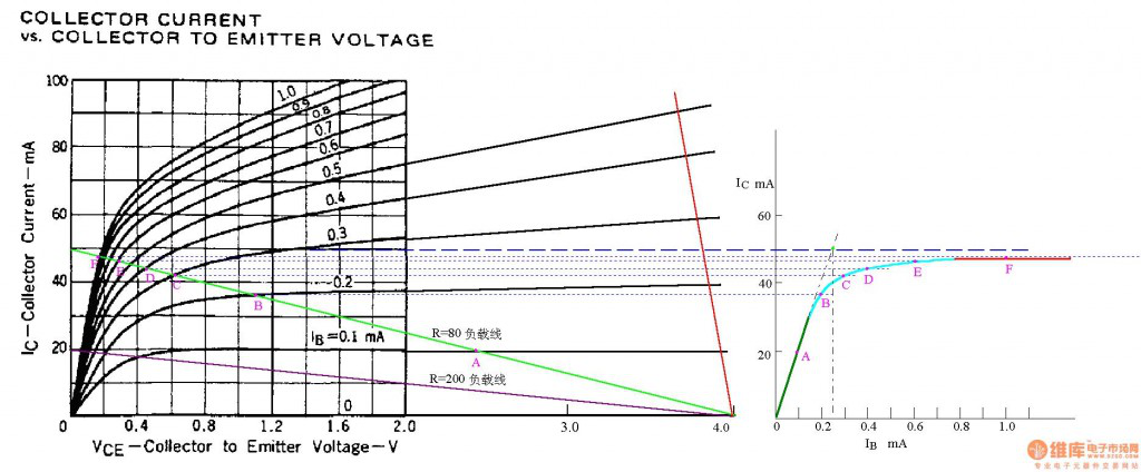

从晶体管特性曲线看饱和问题:我前面说过:谈论饱和不能不提负载电阻。现在再作详细一点的解释。
以某晶体管的输出特性曲线为例。由于原来的Vce仅画到2.0V为止,为了说明方便,我向右延伸到了4.0V。
如果电源电压为V,负载电阻为R,那么Vce与Ic受以下关系式的约束:Ic = (V-Vce)/R
在晶体管的输出特性曲线图上,上述关系式是一条斜线,斜率是 -1/R,X轴上的截距是电源电压V,Y轴上的截距是V/R(也就是前面NE5532第2帖说的“Ic(max)是指在假定e、c极短路的情况下的Ic极限”)。这条斜线称为“静态负载线”(以下简称负载线)。各个基极电流Ib值的曲线与负载线的交点就是该晶体管在不同基极电流下的工作点。见下图:
在这里插入图片描述图中假定电源电压为4V,绿色的斜线是负载电阻为80欧姆的负载线,V/R=50MA,图中标出了Ib分别等于0.1、0.2、0.3、0.4、0.6、1.0mA的工作点A、B、C、D、E、F。据此在右侧作出了Ic与Ib的关系曲线。根据这个曲线,就比较清楚地看出“饱和”的含义了。曲线的绿色段是线性放大区,Ic随Ib的增大几乎成线性地快速上升,可以看出β值约为200。兰色段开始变弯曲,斜率逐渐变小。红色段就几乎变成水平了,这就是“饱和”。实际上,饱和是一个渐变的过程,兰色段也可以认为是初始进入饱和的区段。在实际工作中,常用Ib*β=V/R作为判断临界饱和的条件。在图中就是假想绿色段继续向上延伸,与Ic=50MA的水平线相交,交点对应的Ib值就是临界饱和的Ib值。图中可见该值约为0.25mA。
由图可见,根据Ib*β=V/R算出的Ib值,只是使晶体管进入了初始饱和状态,实际上应该取该值的数倍以上,才能达到真正的饱和;倍数越大,饱和程度就越深。
图中还画出了负载电阻为200欧姆时的负载线。可以看出,对应于Ib=0.1mA,负载电阻为80欧姆时,晶体管是处于线性放大区,而负载电阻200欧姆时,已经接近进入饱和区了。负载电阻由大到小变化,负载线以Vce=4.0为圆心呈扇状向上展开。负载电阻越小,进入饱和状态所需要的Ib值就越大,饱和状态下的C-E压降也越大。在负载电阻特别小的电路,例如高频谐振放大器,集电极负载是电感线圈,直流电阻接近0,负载线几乎成90度向上伸展(如图中的红色负载线)。这样的电路中,晶体管直到烧毁了也进入不了饱和状态。以上所说的“负载线”,都是指直流静态负载线;“饱和”都是指直流静态饱和。

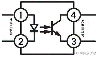

四、光耦
输出特性
光耦合器的输出特性实际也就是其内部光敏三极管的特性,与普通的三极管类似。常见的参数有:
  1. 集电极电流Ic(Collector Current) 光敏三极管集电极所流过的电流,通常表示其最大值。
  2. 集电极-发射极电压Vceo(C-E Voltage) 集电极-发射极所能承受的电压。
  3. 发射极-集电极电压Veco(E-C Voltage) 发射极-集电极所能承受的电压
  4. 反向截止电流Iceo
  5. C-E饱和电压Vce(sat)(C-E Saturation Voltage)
曾经在设计的时候考虑过,在输出端三极管的集电极端能加多少V的电压?

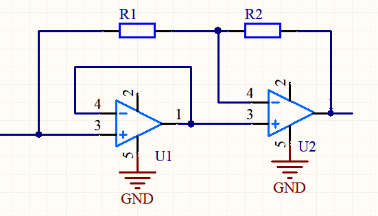

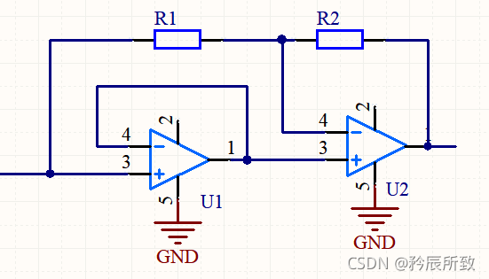

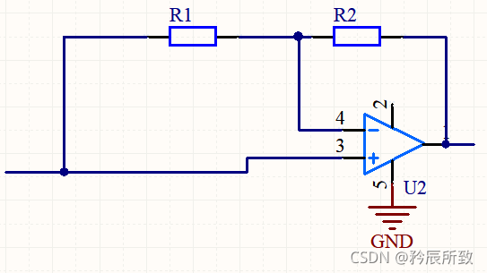

六、精密全波整流电路(利用单电源供电运放)
利用单电源运放的跟随器的工作特性,也可以实现精密全波整流。单电源供电的运放构成的跟随器,当输入信号大于0时,输出跟随输入变化。当输入信号小于0的时候,输出为0。利用这个特性可以构成如下的电路。
当输入为正电压时,等效电路如下:
输入电阻Rin = inf(以前做的笔记,现在又点不懂了= =~!)
输出电阻 Rout = 0
Vout = Vin

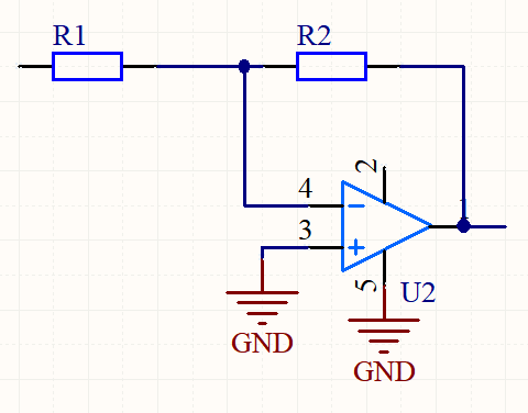

当输入为负电压时,等效电路如下:
输入电阻Rin = R1
输出电阻 Rout = 0
Vout = - R2/R1 * Vin
使用时要小心单电源运放在信号很小时的非线性。而且,单电源跟随器在负信号输入时也有非线性。这些都会导致输入波形的失真。另外,输入电阻随输入信号的极性也会发生变化,如果R1、R2 不相等,则增益也随输入信号的极性变化。

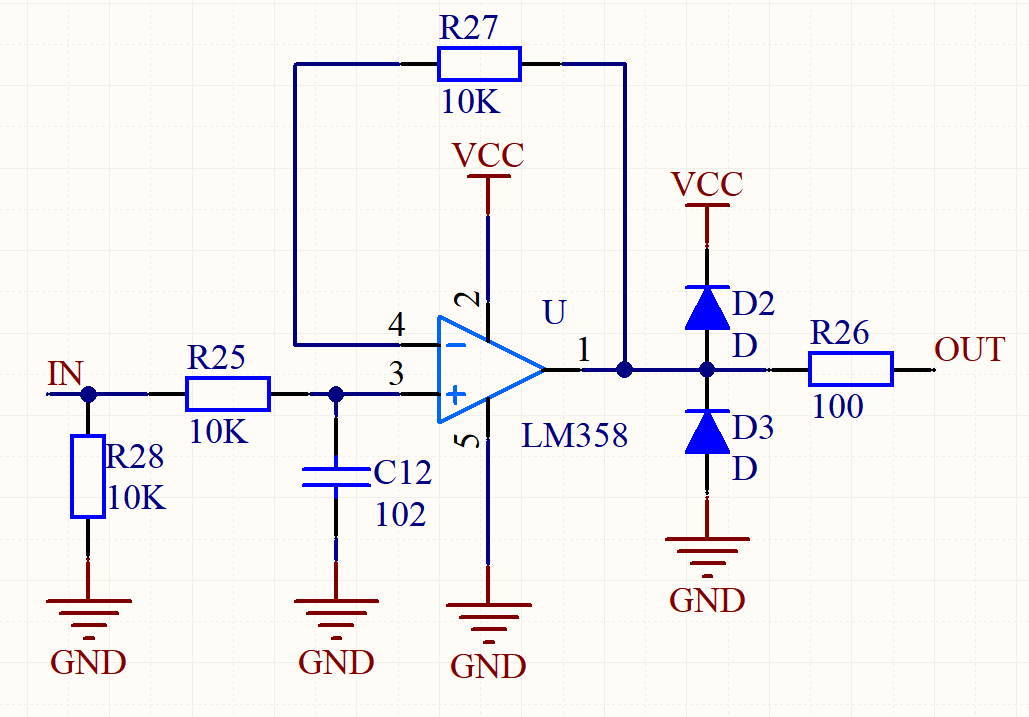

八、关于AD前面的电压跟随器
在这里插入图片描述网上关于此电路有关解答:
R25的作用是消反射的,运放的3、4角理论上是电压相同的,且输入阻抗是无穷大!那么输入信号的电流主要是通过R28流入地,也就是输入点的电压在 IN 点形成,理论上不会有电流流入R25,如果没有R25那么信号就会100%反射到 IN 上,如果信号源的内阻非常的大,也就是带载的能力很差,反射的信号就会在R28的输入点附近形成很强的发射震荡也就是“回音”这样的噪声经过放大就会使输出信号质量很差,R25和C12的接入可以把在 3pin 的反射信号有效地吸收,高频的反射信号通过C12泄放到地(GND)R25把反射的信号阻隔在 3pin 的输入端。那么R25为什么是20K呢? 这个可能是经验值,R25大了就会影响到 3pin 的信号强度毕竟运放不是理想的在说也同样会反射大量的信号,小了就像导线一样不能阻挡反射信号。通常会取到R28的2-3倍这个样子。R28、R25、R27的选取和运放的工作阻抗有关。D2、D3静电钳位,100ohm电阻不是阻抗匹配!通常的电路都有内阻,一般的数字电路的普遍内阻在100ohm左右,也就是VCC 5V的情况下,最大输出电流时50mA的样子,所以电路中常用100ohm的电阻来消反射。这样的电路中的输出功率最大也就是阻抗匹配!电流也最大,电路较通常!
尼玛!看了头痛。R25,明显只干了二件事情。
1)RC滤波的R。2)为降低失调电压平衡输入阻抗。
单电源供电需要设置直流偏置,并通过和电容进行电源滤波
答案只是原贴的复制,仅供参考
