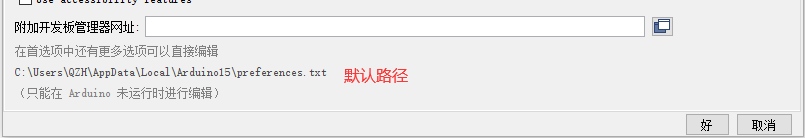

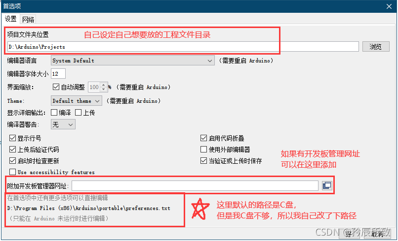

安装完成以后,首先要进行设置,打开ArduinoIDE ,点击文件-首选项:
打开后界面解释如下:
上图中,基本都是很简单的配置,大部分不需要修改,图中标注星星的地方是我自己修改的路径,默认的是在C盘中的:
Arduino首选项 preferences.txt 路径修改

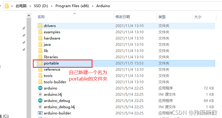

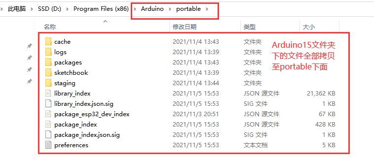

修改方式很简单,只需要在Arduino安装目录下面自己新建一个名为portable的文件夹即可,如下图:
修改完成重新打开路径自动就发生了变化,然后就可以进行接下来的操作,导入ESP32的离线包
Arduino 导入ESP32-C3的目录

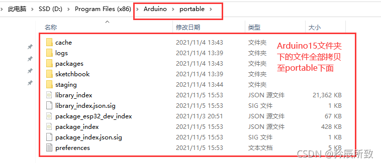

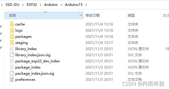

ESP32-C3资料的离线包,我是在开始推荐的安信可官方博文中连接下载的,下载好以后解压出来会有一个 Arduino15
的包,解压出来得到 Arduino15 文件夹:
因为我修改了 preferences.txt 路径,所以这里和官方的不太一样,我们直接将这个 Arduino15文件夹下面所有的文件全部拷贝至Arduino安装目录下面新建一个的portable文件夹中(操作需要在关闭ArduinoIDE的时候进行):

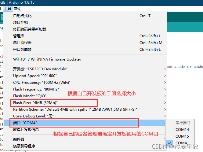

在上面安装完成以后我们需要选择好自己的开发板对应的参数,在IDE工具一栏里面选择,端口需要将开发板和PC连接起来以后才能够选择:

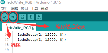

打开示例后,会弹出一个串口,就一个文件,我们先了解一下编译和下载的按钮,如下图:
因为我只想运行跑马灯,打开的这个ledcWrite_RGB其实带有RGB三色调光的示例,我直接改成RGB三色灯轮流切换(其实就是3个不同的IO口点亮LED灯):

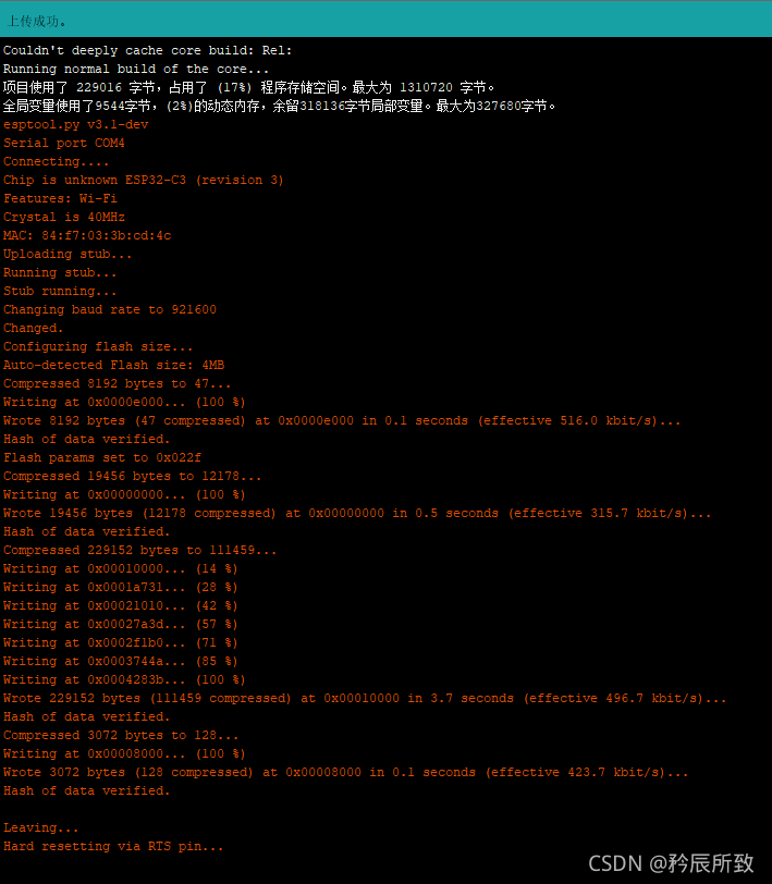

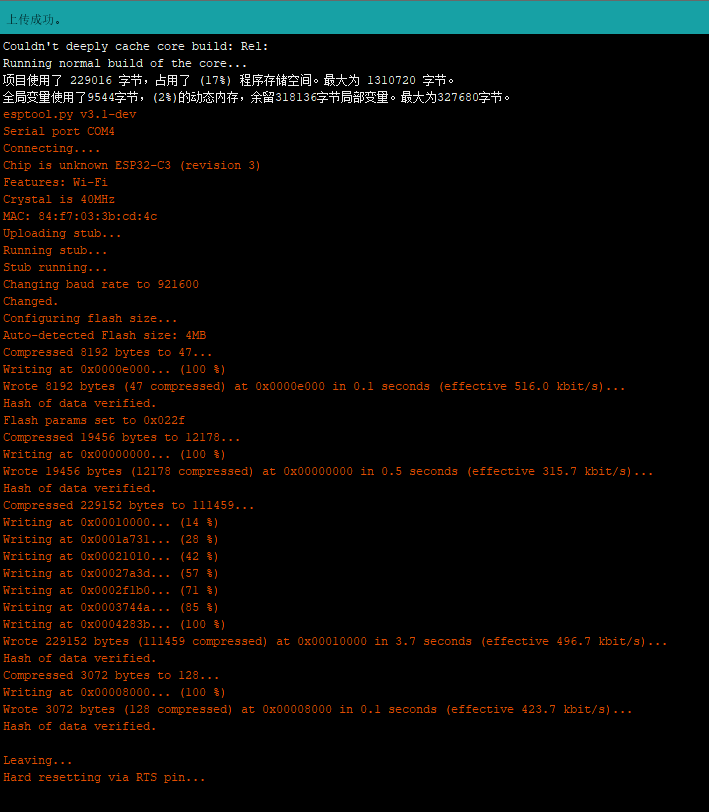

改完以后直接点击向右的箭头,编译然后烧录等待下载完成即可,如下图:

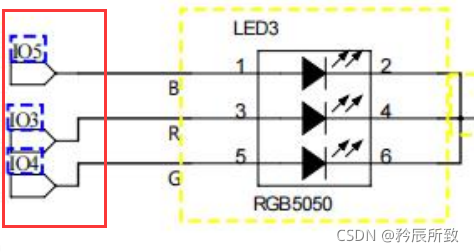

注意,选择的示例不一定是适配每一个开发板的,要学会根据自己的开发板修改一定的配置

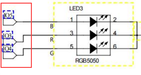

简单举个例子,刚开始我改完发现LED灯怎么少一个灯亮,后来找到自己使用的开发本的资料查看才发现IO口和示例中的IO口使用不一致,在我选择的示例开头:
// Set up the rgb led names
uint8_t ledR = 2;
uint8_t ledG = 4;
uint8_t ledB = 5;
  • 1
  • 2
  • 3
  • 4
而开发板资料中:
所以得把uint8_t ledR = 2;改成uint8_t ledR = 3;然后就一切正常。
