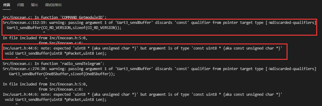

1、加了 const 以后引用的问题
警告如下:
expected 'uint8 * {aka unsigned char *}' but argument is of type 'const uint8 * {aka const unsigned char *}'

实际上加了const修饰也表示我把这个数组定义为常量数组,函数调用不允许修改这个数组的值
所以我做了如下修改,在素组前面加了一个 const :
改完以后,其他地方没有变,编译过后,就出现了开头的警告了!

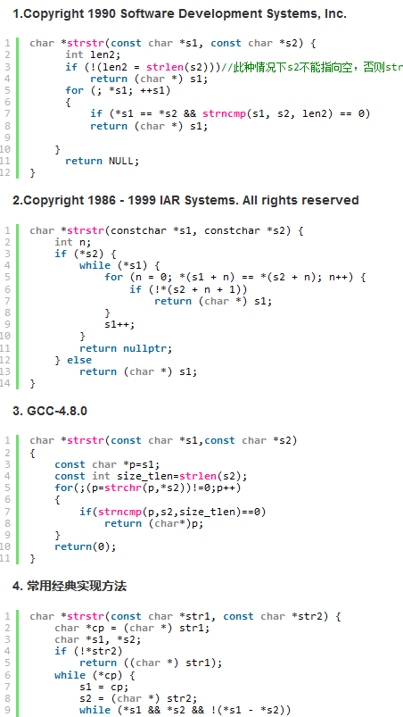

我们可以通过C语言库函数中的 strstr 来加深一下对 const 是认识。
extern char *strstr(char *str1, const char *str2);

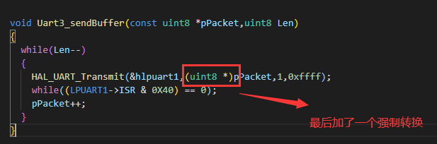

解决办法:

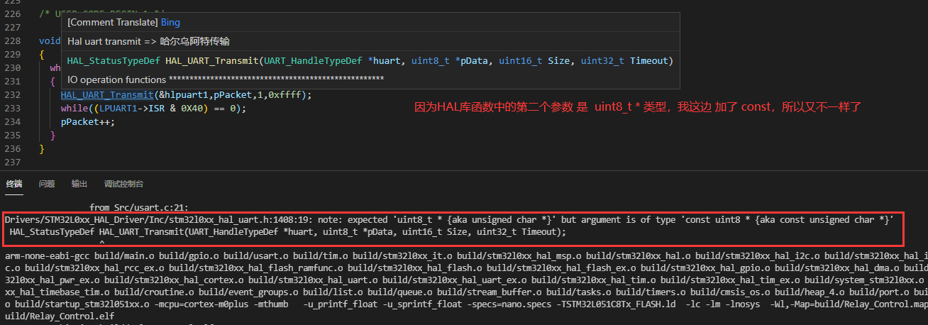

所以为了解决,我去修改了调用这个数组的函数:
但是只是这样修改,又出了一个警告,其实是同样的警告,HAL库函数中的HAL_UART_Transmit函数参数问题:
最后在这个参数前加了一个强制转换,编译才顺利通过:
最后测试了下,修改后的 Uart3_sendBuffer 在发送不带 const 的数组也不会有警告,所以这个问题暂时这样。

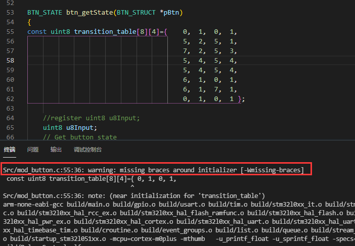

2、missing braces around initializer [-Wmissing-braces]
警告如下:
warning: missing braces around initializer [-Wmissing-braces]
二维数组定义的时候,虽然C语言会自动分配,但是gcc编译器还是会提示少括号的警告(KEIL下不会有):

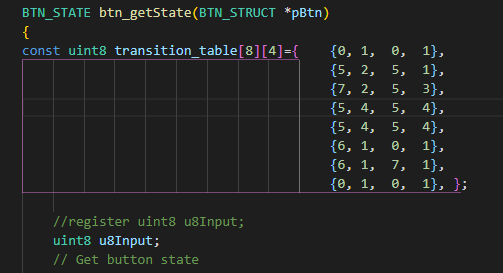

解决办法:
上图中消除警告的方式,就是加上括号:

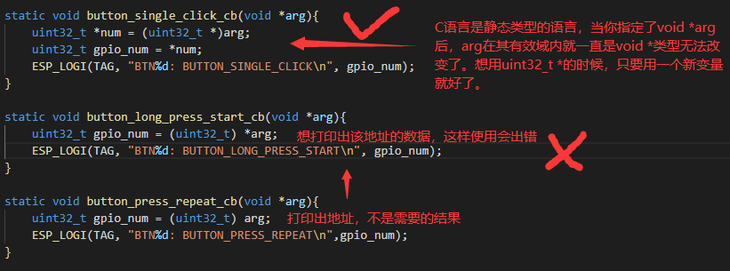

5、void* 类型作为函数变量
错误如下:
warning: dereferencing 'void *' pointer uint32_t gpio_num = (uint32_t)*num;
error: invalid use of void expression uint32_t gpio_num = (uint32_t)*num;
解决办法:
这个问题其实是C语言的使用问题,解决办法如下:
