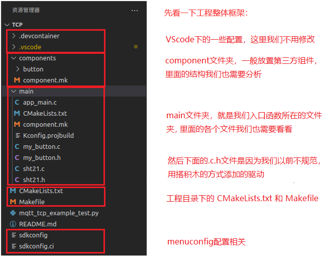

一、ESP-IDF工程基本框架
一个标准的工程框架如下图所示:
我们就用在应用篇中通过MQTT协议连接 ONENET 平台的工程来做示范说明,先来看看整体框架:
1.1 工程主目录下的文件

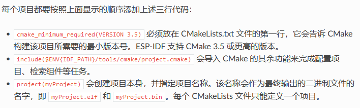

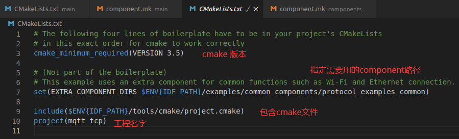

顶层 CMakeLists.txt
顶层项目 CMakeLists.txt 文件,这是 CMake 用于学习如何构建项目的主要文件,可以在这个文件中设置项目全局的 CMake 变量
在这里插入图片描述在这里插入图片描述
这个文件一般来说我们需要修改的是工程名字。

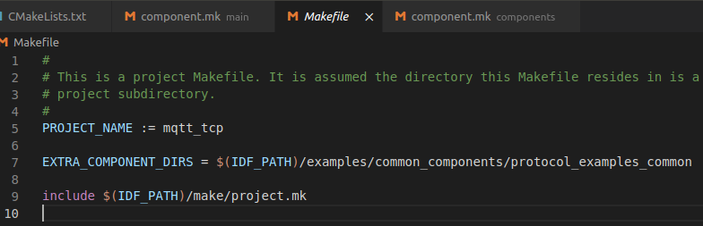

顶层 Makefile
看上去内容和 CMakeLists.txt 中的差不多,实际上这个文件通过CMake构建时文件都可以不需要,我测试了一下把这个文件删除,也能正常编译,所以这个应该是老的构建方式 GUN Make 需要用到的。
现在版本的IDF(4.3+)不需要这个文件,可以删除,不用修改。
sdkconfig
项目配置文件,执行 idf.py menuconfig 时会创建或更新此文件,文件中保存了项目中所有组件(包括 ESP-IDF 本身)的配置信息。 sdkconfig 文件可能会也可能不会被添加到项目的源码管理系统中。
我们需要的设置会在 menuconfig 中配置,此文件在执行完 menuconfig 后自动更新,不用修改。
1.2 main目录下的文件

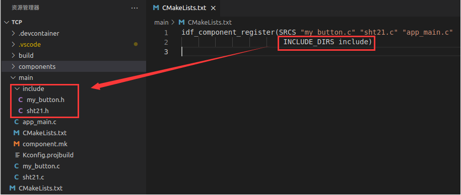

main中的 CMakeLists.txt
给CMake指路的文件,,告诉它.c和.h文件的位置,在目录下面有几个.c文件,就得添加几个。
这个文件我们需要修改,工程中在 main 文件夹下面,我多放了几个.c文件,就需要都添加进去。如果我们把头文件放在同一个文件夹里,也需要修改,比如:

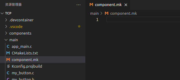

component.mk
GUN Make中使用的文件,通过CMake构建时文件都可以不需要,和上面的 顶层Makefile 一样。

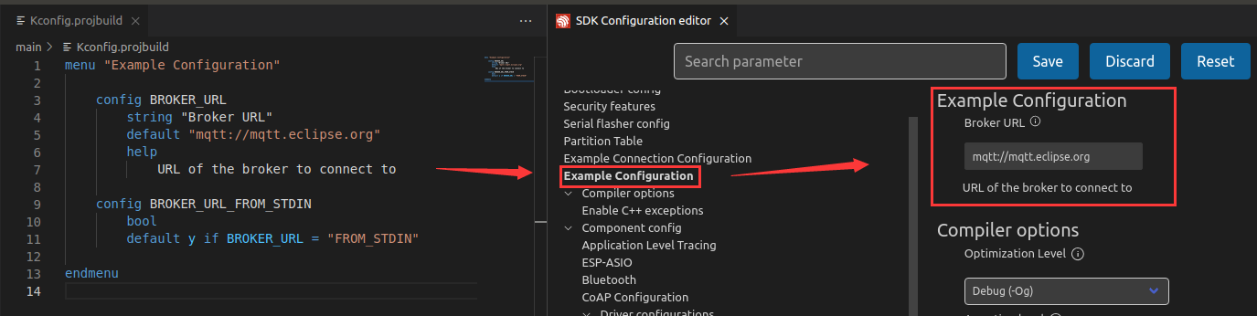

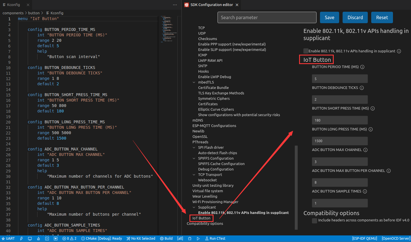

Kconfig.projbuild
这不是一个必须的文件,它的作用就是可以配合 menuconfig 进行配置,可以方便移植。
如果新手不太熟悉 Kconfig 的书写,这里暂时可以不关注,在示例工程中,一些用到的变量就自己写死,而不用宏定义。
在这里插入图片描述 有了要学会看懂,会使用 menuconfig 配置。熟悉了以后,可以尝试书写,方便项目移植。
app_main.c
这就是这个项目工程的main文件,代码放里面就行了。
需要说明的是,在上面示例中有自己的驱动代码:
我们规范的做法是放在 components 目录下面,作为组件形式存在,所以下面会把我们会把这几个文件移动到 components 目录下面。
入口函数文件,就是自己写应用的main函数文件。

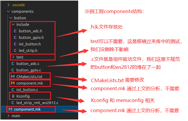

我们以前说过,components 包含了项目的部分自定义组件,但它有助于构建可复用的代码或者导入第三方(不属于 ESP-IDF)的组件。
再看看 components 文件夹下面的整体框架,在示例项目中,只有一个 button 子文件夹(就连led_strip的驱动文件我都直接放置button文件夹下面,因为当时放在另外一个文件夹编译出错= =!):
component.mk
和上面的 component.mk 文件一样GUN Make中使用的文件,通过CMake构建时文件都可以不需要,所以这里不管。
component.mk 不需要。
Kconfig
和上面的 Kconfig.projbuild 一样。
学会看懂,尝试书写,方便项目移植。

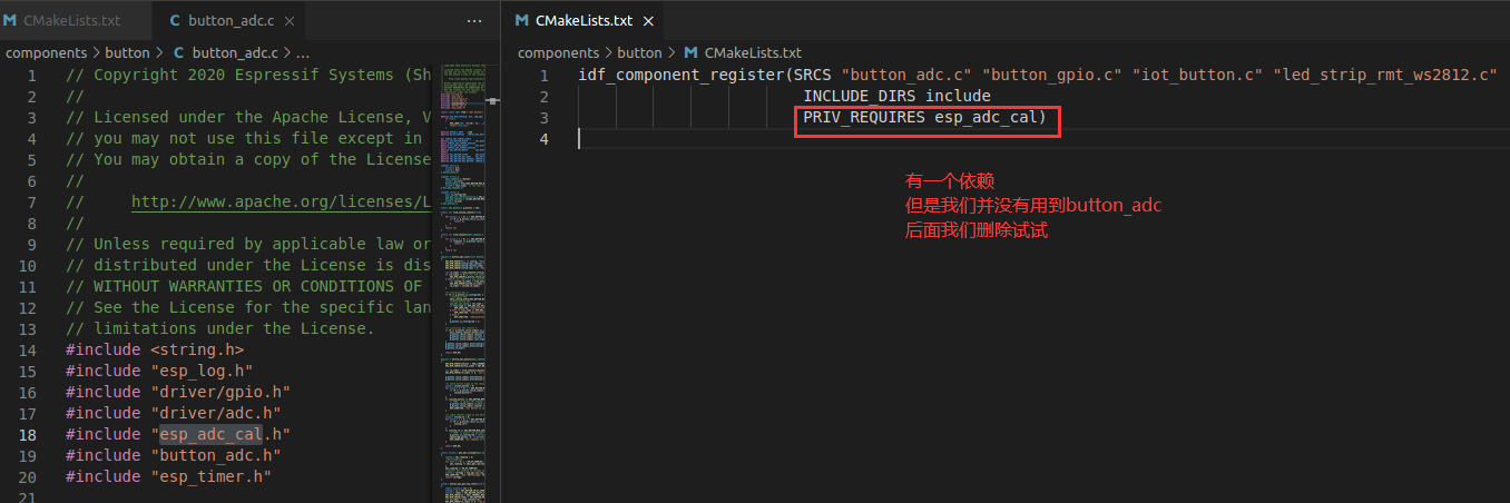

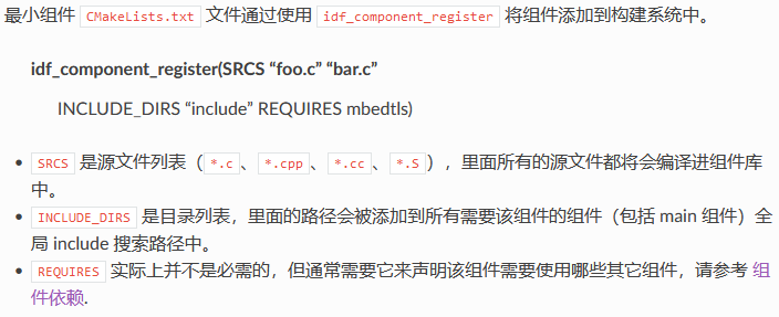

组件中的 CMakeLists.txt
是 CMake 构建项目的主要文件,规则和 main 中 CMakeLists.txt 一样,这个文件是重点。
重点!!学会修改。理解下面说的组件依赖!

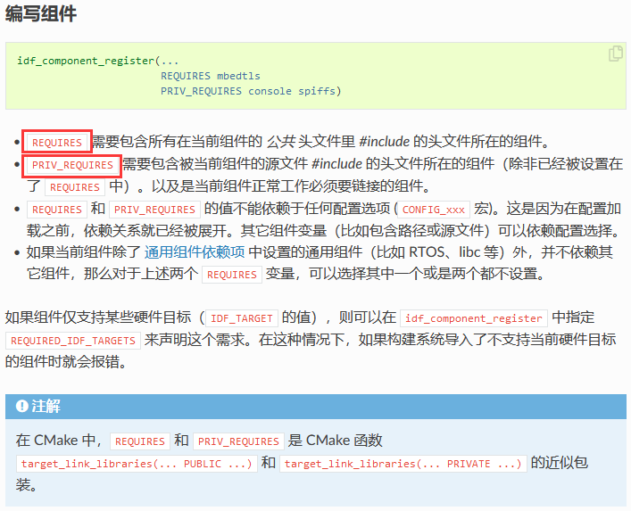

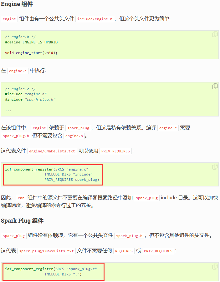

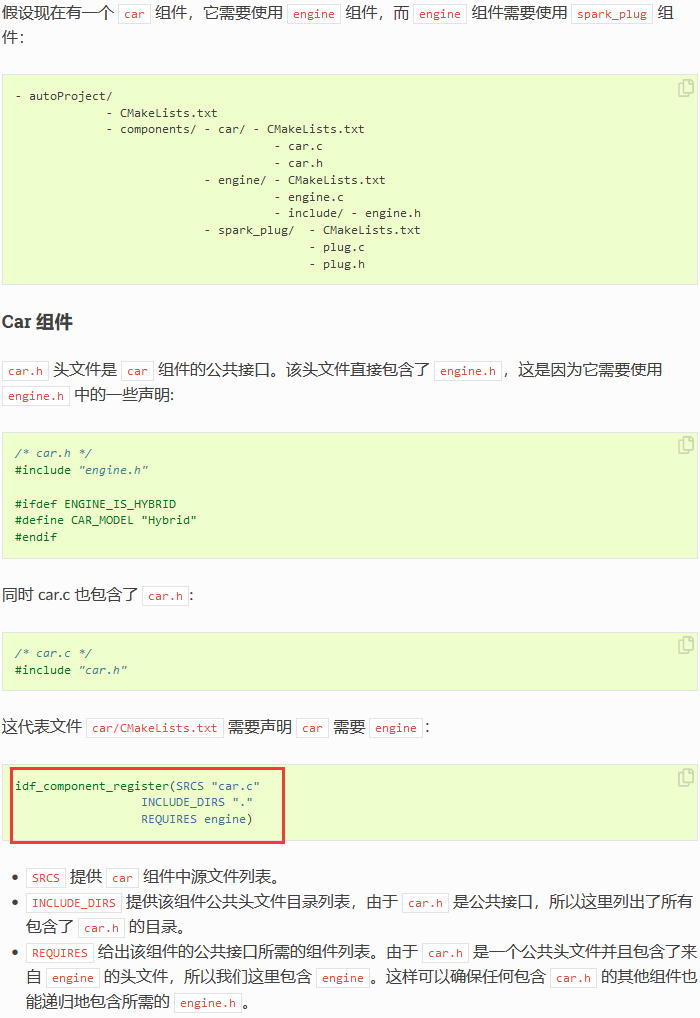

组件依赖
组件中的 CMakeLists.txt 的核心,我们必须要学会如何修改,才能完善自己的工程,所以对于组件依赖我们需要但是介绍,这里官方的讲解比较详细,借用官网介绍截图说明:
组件依赖示例:

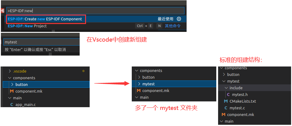

VScode下添加组件
在我们使用 VScode 插件中,可以通过指令快速添加组件,方法如下:
可以看到添加的标准组件架构。
在以后自己的工程中,尽量安装这个标准组件架构设计。

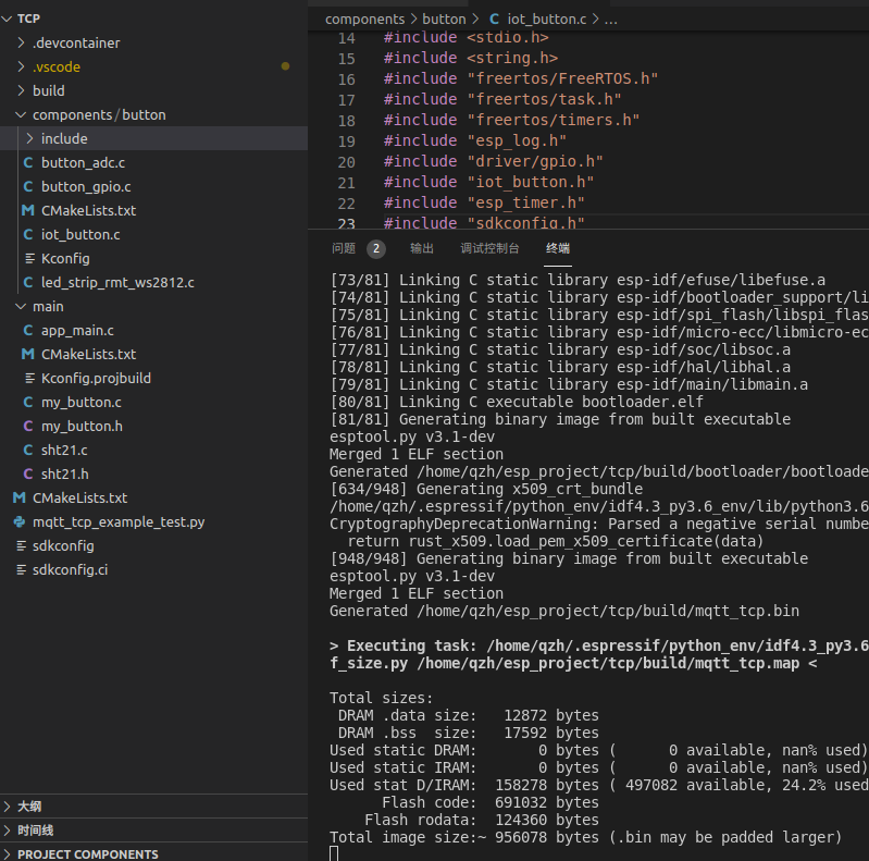

第一步,把上面说的component.mk 和 顶层Makefile删除, readme也删除了,至少整体看上去,没有开始那么乱,然后编译正常:
2.2 组件调整

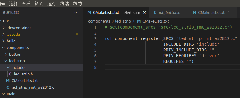

LED驱动新建组件
LED驱动其实在前面 RMT应用 教学博文中使用过,不过当时是使用的官方例程为模板生成的组件,所以并没有关心结构,但是在我写应用篇的时候,把组件拷贝到本项目下面直接编译确实有错误,所以当时才会直接放置 button 文件夹下面 = =!
现在我们要把他移出来,单独作为一个组件led_strip,其实还是复制过来,如下图:
完成以后编译正常!

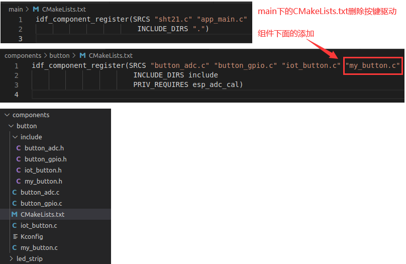

按键驱动放至对应组件
把主函数下面的按键驱动my_button.c和my_button.h文件放置 button 组件文件夹下面,去他该去的地方:
完成以后编译正常!

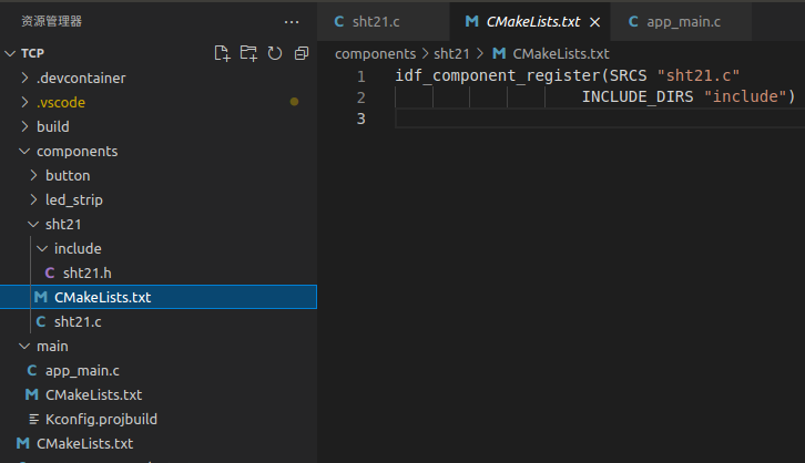

温湿度驱动新建组件
按照标准的组件模板,把温湿度的驱动程序放在新建的 sht21 组件文件夹中:
完成以后编译正常!

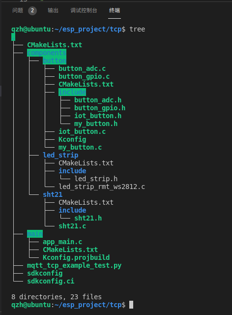

2.3 调整完成
完成上面步骤,对于示例的调整就算完成了,看看最后的工程结构(和以前比起来感觉漂亮多了,我都不忍心写任何注释上去~):
