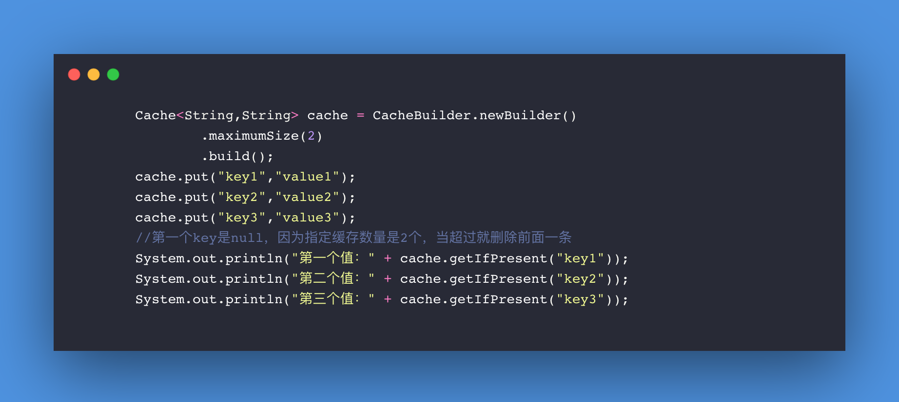

maximumSize 设置最大缓存数量 当达到最大数量,会删除多余的缓存记录

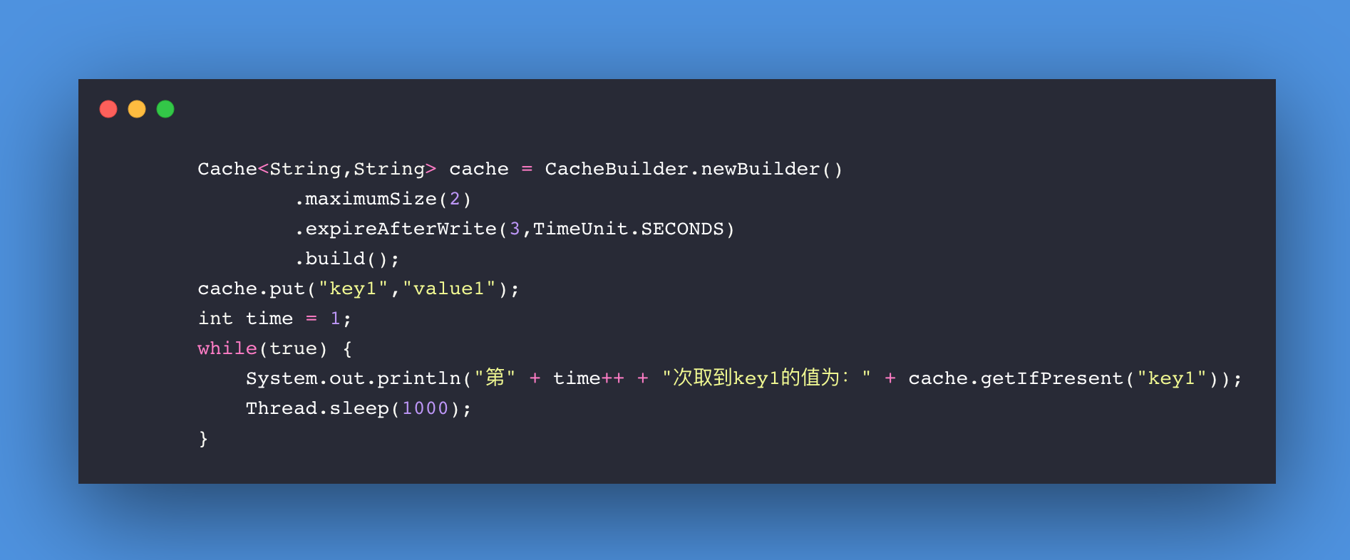

expireAfterWrite 设置过期时间 过期的缓存自动移除

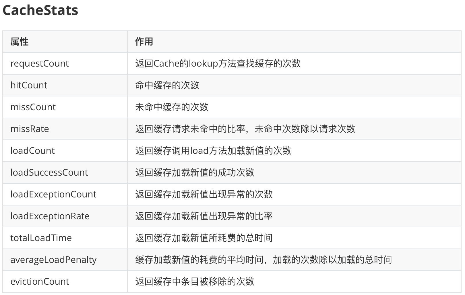

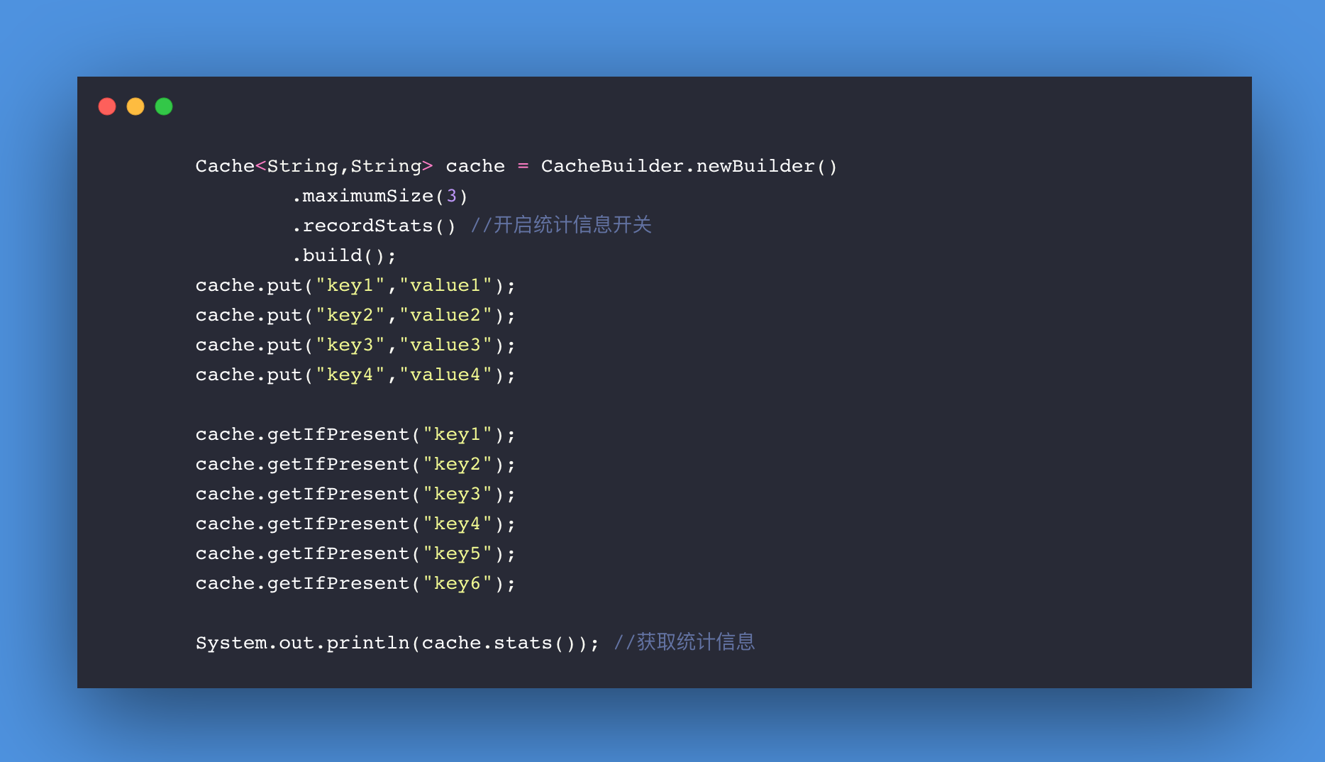

recordStats 统计信息 统计缓存命中率
1. 设置最大缓存数量
2. 设置过期时间
3. 统计命中率

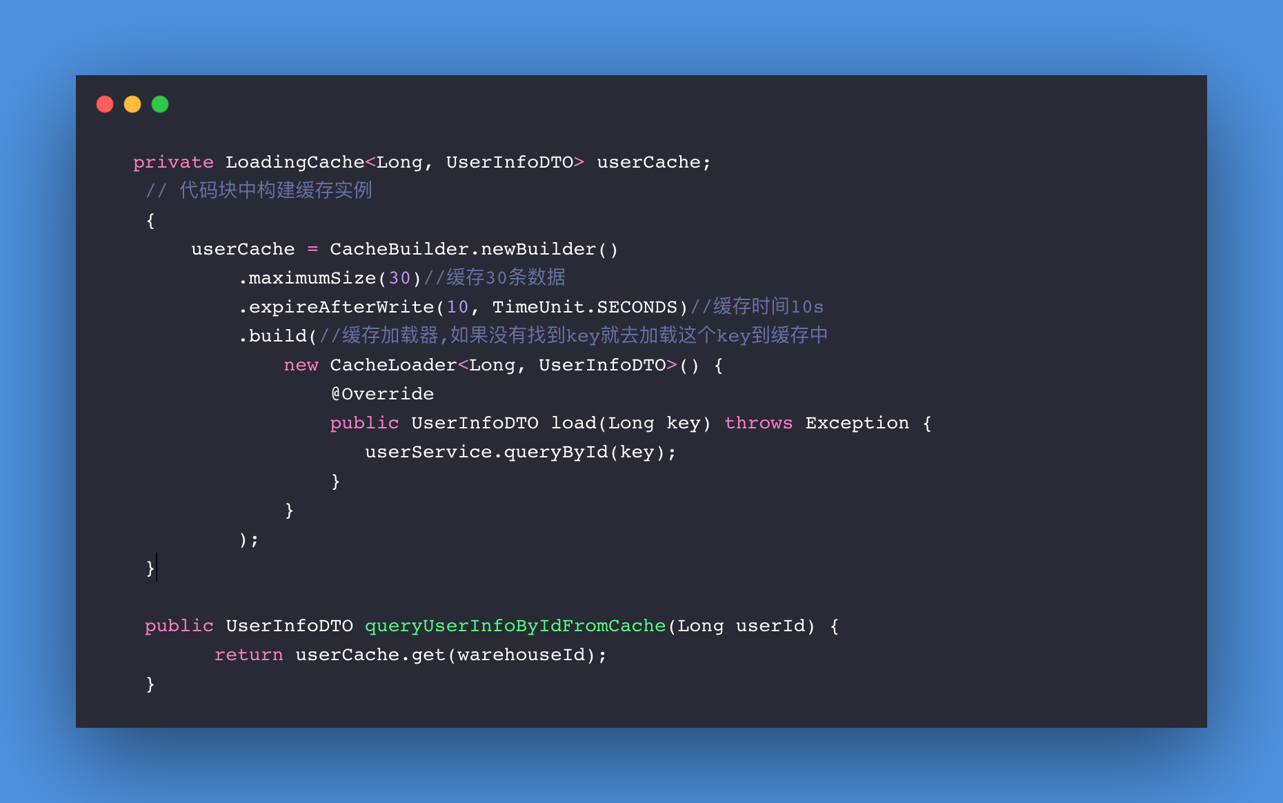

五、代码片段
