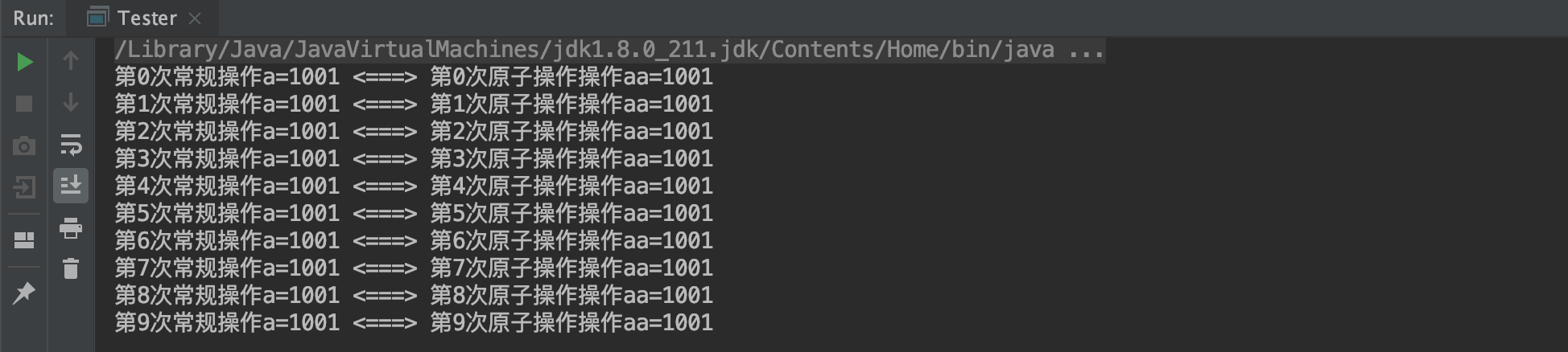

如上面代码变量a是基本类型,变量aa是原子类型,正常情况对a或者aa进行1000次操作结果都应该是
1001。正常情况我们可以理解是单线程操作。结果也是没有问题的。

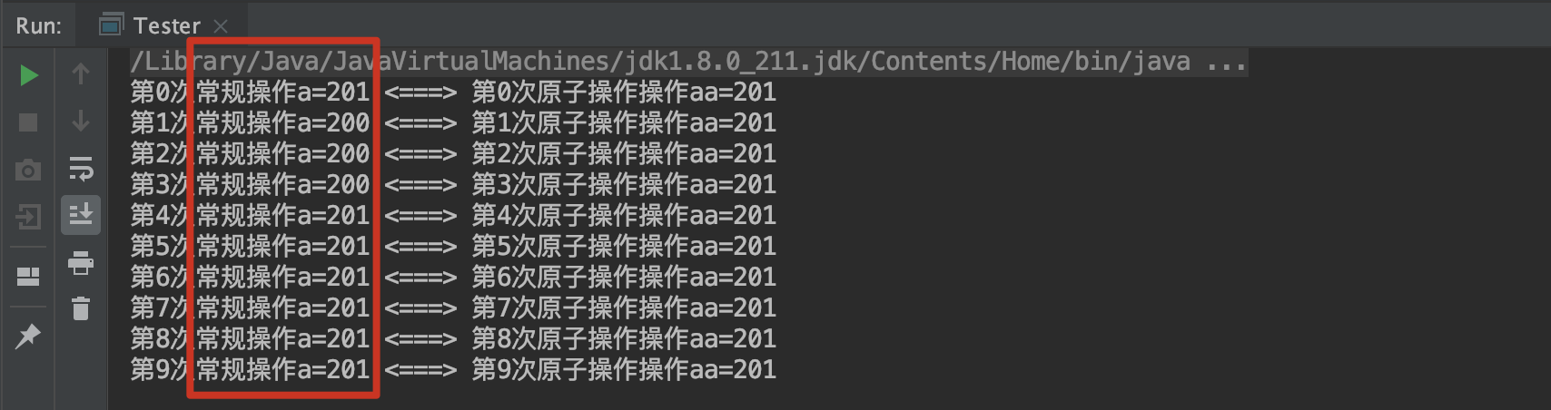

举一个🌰例子C(多线程操作):
public class Tester {
    private static Integer a = 1;
    private static AtomicInteger aa = new AtomicInteger(1);
    private static void restore() {
        a = 1;
    public static void main(String[] args) throws Exception {
        for (int i = 0; i < 10; i++) {
            test("第" + i + "次");
            restore();
    private static void test(String str) throws Exception {
        for (int i = 1; i <= 100; i++) {
            new Thread(() -> a = a + 1).start();
            new Thread(() -> aa.addAndGet(1)).start();
            Thread.sleep(1);
        System.out.print(str + "常规操作a=" + a);
        System.out.println(" <===> " + str + "原子操作操作aa=" + aa);

规律:
     * i          2 * i + 1
     * 1: a = 1 + 1 + 1 = 3
     * 2: a = 3 + 1 + 1 = 5
     * 3: a = 5 + 1 + 1 = 7
     * 4: a = 7 + 1 + 1 = 9
     * 5:                 11
     * 6:                 13
     * 7:                 15
     * 8:                 17
     * 9:                 19
     * 10:                21
  • 1
  • 2
  • 3
  • 4
  • 5
  • 6
  • 7
  • 8
  • 9
  • 10
  • 11
  • 12
  • 13

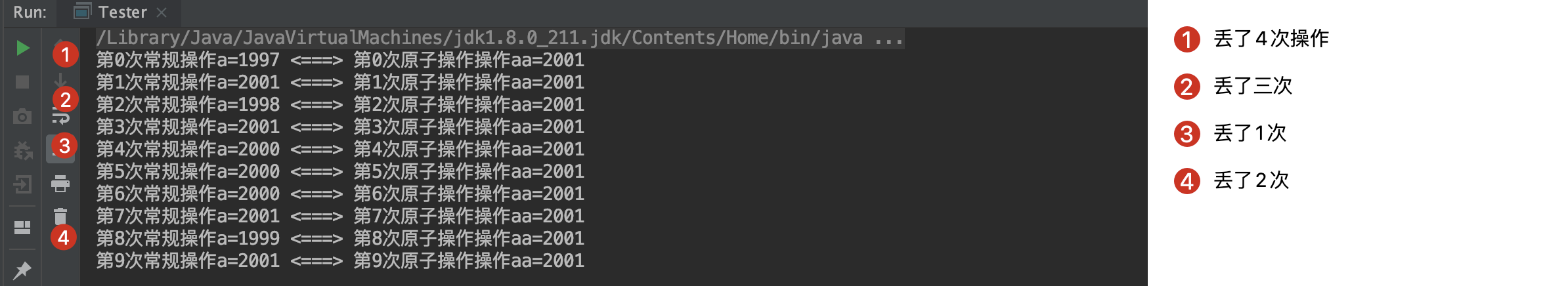

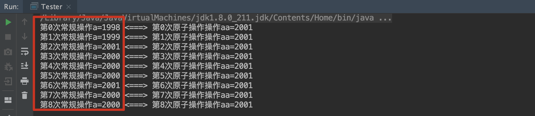

多线程环境下操作会不会有问题呢? 出现了问题。我们看到使用常规操作的a变量出现了数据不一致情况。
实际上当循环的次数越多,出现错误的几率就越大,如下我们循环了1000次。

我们思考为什么基本类型进行多线程操作时候会出现这种情况呢? 其实问题答案最开始已经说了。 我们通过这张图
就可以找到原因。
对变量的每次操作其实都有3个步骤
  1. 读取变量值
  2. 变量值操作
  3. 变量重新赋值。
我们模拟一下错误的原因。
当A线程读取a=1,并对1+1。但是还未对变量重新赋值a=2的时候,
B线程也读取了A还未赋值的变量,此时变量还是1,那么B线程因为读取了还未更新的数据,所以也做1+1的操作。然后B对a
重新赋值了此时a=2,是B赋值的。这个时候A因为已经执行完了前两个步骤,最后也重新赋值了a=2。
这样数据就更新丢了。这就是因为数据更新不是原子性从而导致的问题。
因为数据更新丢了,所以出现了。

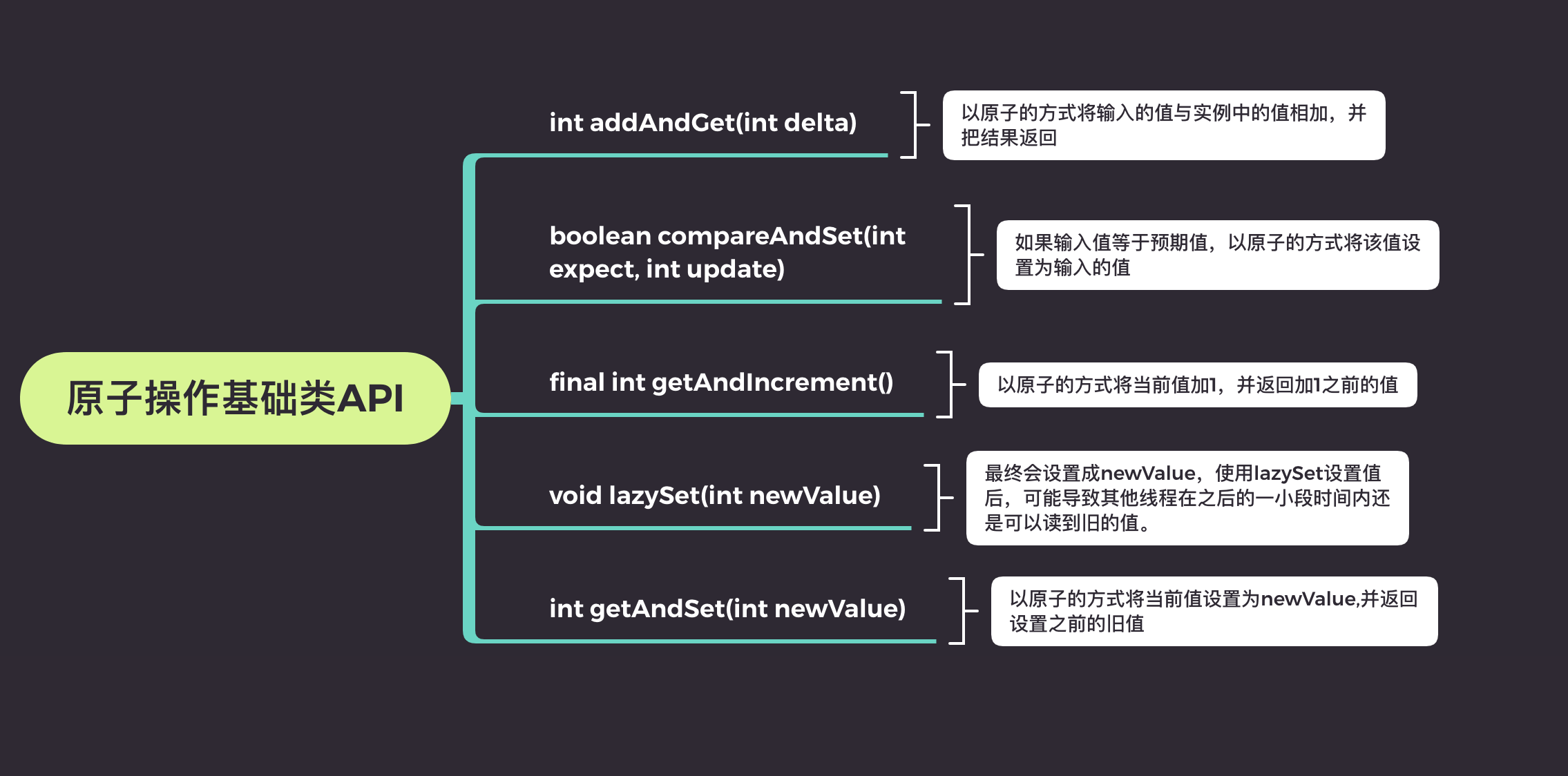

如何解决这种问题,其实很简单只要我们保证我们的操作是原子操作即可,简单来说就是将更新的三个步骤合并成一个步骤即可,在Java中JDK已经为我们提供了很多的
原子操作每一个基本类型都对应一个原子操作。

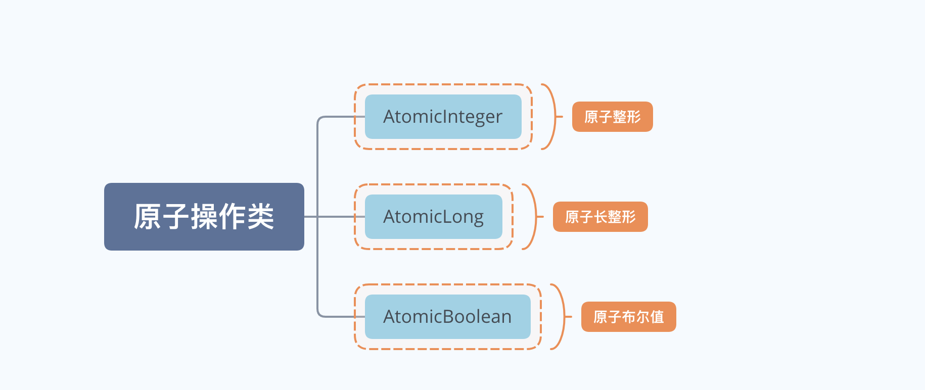

原子基础类
原子基础类API

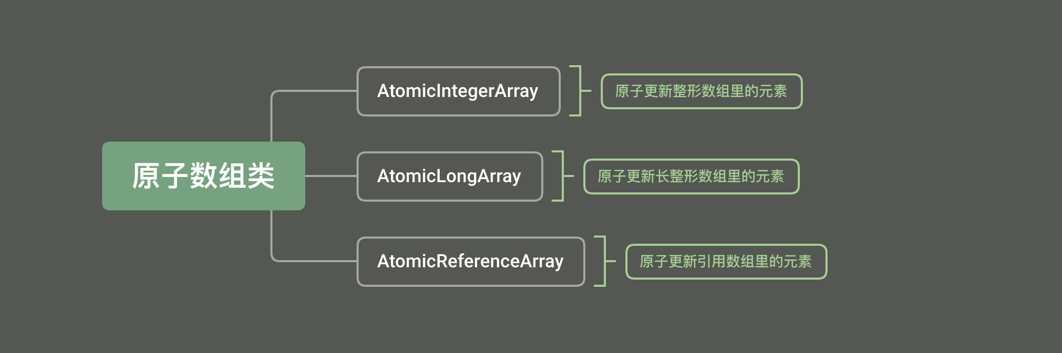

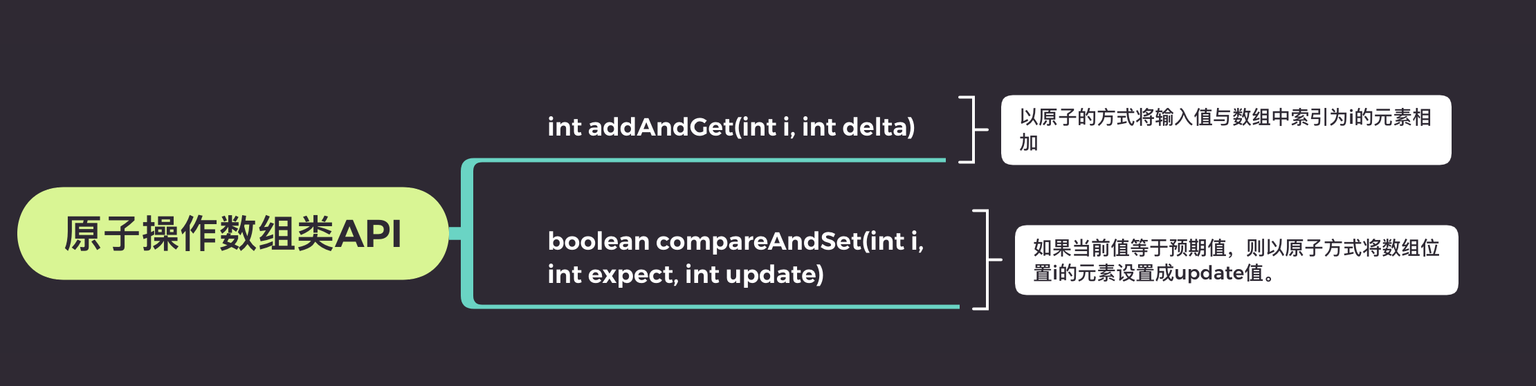

原子数组类
原子更新数组API

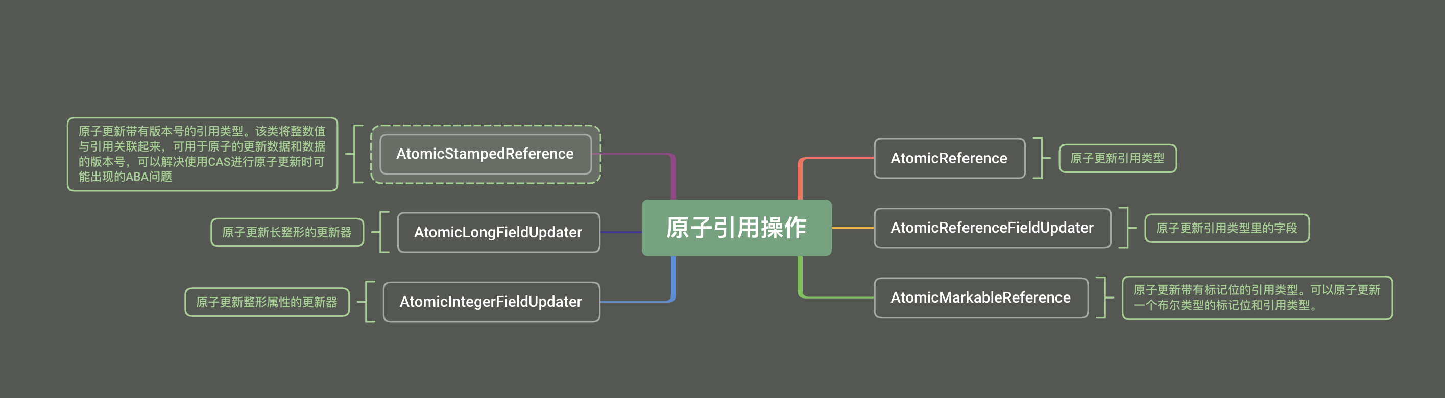

原子引用类
注意:
想要原子的更新字段,需要两个步骤:
1.每次使用的时候必须使用静态方法newUpdater()创建一个更新器,并且需要设置想要更新的类和属性
2.更新类的字段(属性)必须使用public volatile修饰符

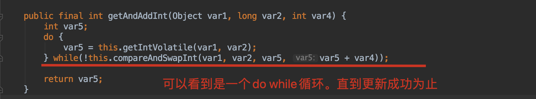

最后我们看一下原子操作的原理
