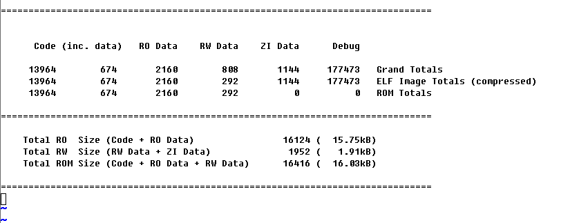

简单的说就是在烧写的时候是FLASH中的被占用的空间为:Code + RO Data + RW Data
程序运行的时候,芯片内部RAM使用的空间为: RW Data + ZI Data

打开编译生成的map文件 ,生成的map文件位于list文件夹下 (KEIL)
kl03_firmware\7_SPI\0-SPI\Project\list\project.map
文件尾部信息如下:
看Grand Totals数据,附件是个project.map数据
